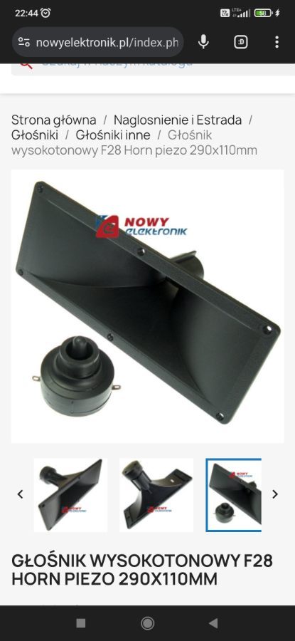

Te zamienniki to chyba tak średnio się nadadzą..orginalne mial 92 skutecznosc..
https://www.audiostereo.pl/topic/167558-fisher-sp-7000bx/#findComment-6313733
Problem byłby przy braku spl. ale tu masz zapas do tłumienia, więc ten głośnik:
Zaloguj się, aby zobaczyć treść (możliwe logowanie za pomocą )      bo chyba o niego chodzi - wymaga jedynie
zmiany tłumika zbudowanego na nieco przerobionej zwrotnicy ze schematu.
To groszowe elementy, więc nie powinno być problemu z dopasowaniem do woofera.
Możesz też użyć zwykłej kopułki też STX'a ale już puszczonej zupełnie bez tłumienia.
Też powinno być OK. Pozostaje tylko kwestia mocowania w obu przypadkach.

I wolałbym nic nie grzebać przy zwrotnicy najwyżej tylko bym dorobił uchwyt na drukarce 3D tak jak to w oryginale tam widać..
Ten drugi to STX z tubą

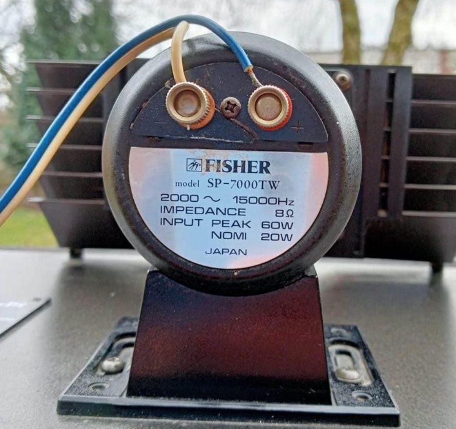

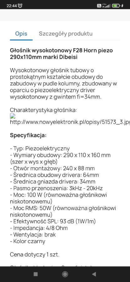

Znaczy, że masz zamocowania i rozpraszacze falowodowe ze zdjęć ?
2. - nawet jeśli mają opisane pasmo, to w zwrotnicy są ograniczone od dołu
bardzo małą pojemnością i pracują od 5 - 6 kHz, co wytrzyma wiele głośników.
Generalnie - co chcesz z nich uzyskać ? Głośność, jakość dźwięku czy zgodność
z wersją oryginalną ?
https://www.audiostereo.pl/topic/167558-fisher-sp-7000bx/#findComment-6313809

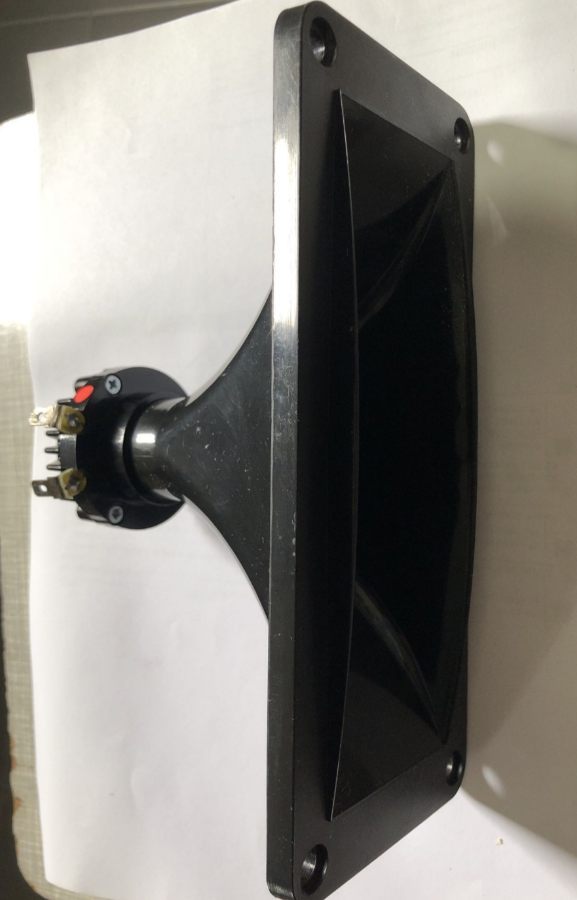

Niemam ..zdjecia podgladowe..
Chodzilo mi o sam uchwytt do tego twetera..zeby wydrukowac sam uchwyt pod glosnik z tuba..zeby jakis dopasowac tweteer z tuba bez ingerencji w zwrotnice..
https://www.audiostereo.pl/topic/167558-fisher-sp-7000bx/#findComment-6313867

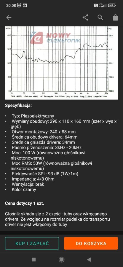

To ten z wykresu powyżej mógłby być - pamiętaj, że wykorzystujesz TYLKO fragment
pasma z jego możliwości; to od 4 kHz powinno dobrze pasować do woofera.
Może właśnie bez żadnych zmian w zwrotnicy.
https://www.audiostereo.pl/topic/167558-fisher-sp-7000bx/#findComment-6313900
Czyli ten
https://www.audiostereo.pl/topic/167558-fisher-sp-7000bx/#findComment-6313976
Chyba dużo więcej wyniesie drukowanie 😉
https://www.audiostereo.pl/topic/167558-fisher-sp-7000bx/#findComment-6314084
Może nie będzie trzeba drukować..
Z tego co widziałem w oryginale ten głośnik też leży na tej podstawce nie jest przykręcony.. Ale widzialem tez przeróbki..
