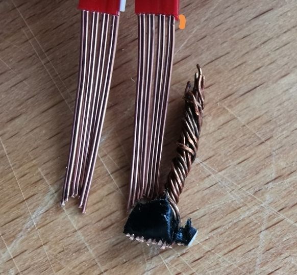

Pytanie o aspekt praktyczny. Dawno nie miałem kabli miedzianych i już zapomniałem o higienie końcówek. Ładnie zaśniedziały.
Mam gołe skręcone druciki.
Internet mówi, żeby usuwać kwasem. Mam jakieś tam kwasy i w domu i z chemii samochodowej. Chciałbym to odmoczyć (usunąć chemicznie).
Do wyboru ocet spirytusowy, dalej jakieś środki odkamieniające do łazienki, tenzi alux, kwasy do mycia kostki brukowej.
Całość bym pomoczył ile trzeba, potem wypłukał wodą, ew potem wypłukał w IPA i przedmuchał sprężonym powietrzem.
Jakes doświadczenia?

wpisz w Alledrogo haslo "Argentum 2"
tanio i po sprawie. pozniej wyplucz. czysci mase roznych metali nie tylko srebro i miedz. mam uzywam i jestem happy. podpatrzylem na YT na kanale "reduktor szumu" nie wiem czy znacz,
rowniez czysci pieknie potencjometry

Kupiłem. Lekko rozluźniłem kable. Posiedziały minutę. Płukanie w ciepłej wodzie. Czysta miedź zero utlenienia. Sztos.

Te to jeszcze a weź sobie obieraj qeda trochę 😉 tego właśnie mi się nie chciało robić. Jednocześnie chcialem czyste wszystkie druty a nie przetrzeć na wierzchu.

Cieszę się że pomogło. Płukanie pod wodą też robię "po" jak można, ale jak czyszczę coś czego z wodą ten tego nie bardzo to później płucze alkoholem izopropylowym i jest błysk.
Bez płukania nie zostawiam.
Tani środek i mechanicznie nigdy tak nie doczyscisz.
No i gra muzyka .
Sprobuje tego argentum skoro polecacie. Ja po 3 latach czyszczenia obcialem lekko koncowki ktore ciezko bylo doczyscic

Branża dobrze doradziła. pudrowanie noska pomoże tylko na chwilę.
skrócić cały kawałek utleniony - sprawdzić dalej pod izolacją. zarobić nową końcówkę i ją przynajmniej zacynować - łączenie zakleić koszulką z klejem.
Najważniejsze są miejsca styków po to własnie stosuje się przewody cynowane lub srebrzone aby te miejsce nie było 100% drożne tylko na chwilę.

chwila może być dłuższa lub krótsza. "skorodowana" powierzchnia pełna wżerów nawet cudownie oczyszczona będzie o wiele bardziej podatna niż taka "nowa".
Myszlisz dlaczego nawet 100% miedziane gniazda o super jakości i czystości pokrywa się powląką utwardzanej miedzi , srebra , złota ?
końcówki gołych przewodów miedzianych powinno się zawsze albo konfekcjonować albo przynajmniej cynować i uszczeniać.
Albo zaglądac do nich w miarę często i sprawdzać ich stan.
Nawet najdroższe hiper power turbo hi end 3D 5G AGD przewody źle zarobione na stykach i połączeniach będą "tragicznie" przewodziły.

Myślę że taki doczyszczony i odtłuszczony przewód jednak poczeka na patynę. Miedź reaguje z tłuszczem z rąk co mi wyjaśnił pięknie sprzedawca. Jako że obcowałem z kwasem i miałem na sobie rękawice nitrylowe to i w nich pozostając zainstalowałem na czysto przewody. Kiedy będę powtarzał operacje tonwsm powiem.
Doczyszczone na zero, pięknie. Z wzerami sobie środek nie poradzi i wypadałoby uciąć..
Tyle tylko, że im mniej domieszkowana miedź, tym szybciej się utlenia i dużo
wolniej stanowi to problem w kablach takich, jak w #7, niż jakichkolwiek linkach.
Szczególnie skręconych z bardzo cienkich miedzianych włosków.
Korozja potrafi skruszyć te włoski nawet kilka cm wewnątrz izolacji.
Co do obierania queda - dzisiaj obciąłem końcówki i obrałem.
20 osobno izolowanych wiązek drobnego śrebrzonego drutu. 80 na dwa kable i +/-.
Co się nakląłem, to moje. Czas. Z 2h lekko.
