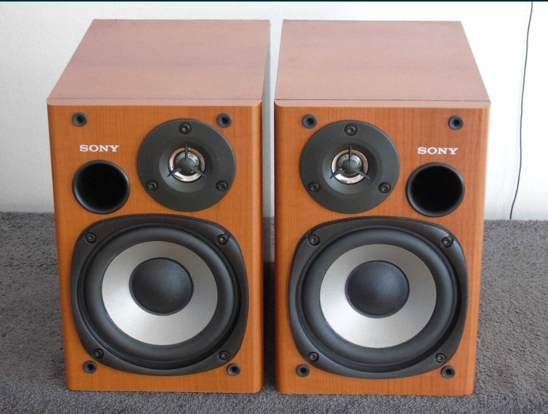

Witam. Mam taki otóż problem z dźwiękiem a raczej jego jakością.
Posiadam miniwieże philips mcd5110/12 do tego głośniki sony ss ccpz1 no i dopełnieniem miał być sub sa-w305 sony. W złącznikach wstawiam fotki.
No więc podłączyłem wieżę przez chinch w końcu ma wyjście subwoofer out. No i bas kiepskiej jakości nawet podkręcając suba na max ledwo co można go usłyszeć wszelkie regulacje nie dają efektu.
