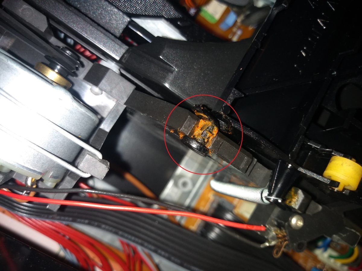

Jakim sposobem naprawić złamany element docisku płyty w Marantz CD-80?

Kiepsko widać co się tam złamało . Jeśli to ten ,, kołek" to trzeba kupić stary odtwarzacz CD Philipsa, Marantza , Grundiga lub części tego napędu ( na allegro , eBay lub OLX ) i wymienić . Może będzie pasował od CDM 4 ale nie sprawdzałem .

Tak, złamał się ten kołek.
Najchętniej kupiłbym część zamienną z jakiegoś dawcy, ale jeszcze nie szukałem jaki player mogłby być odpowiedni.
Optyka to CDM1 mk2.

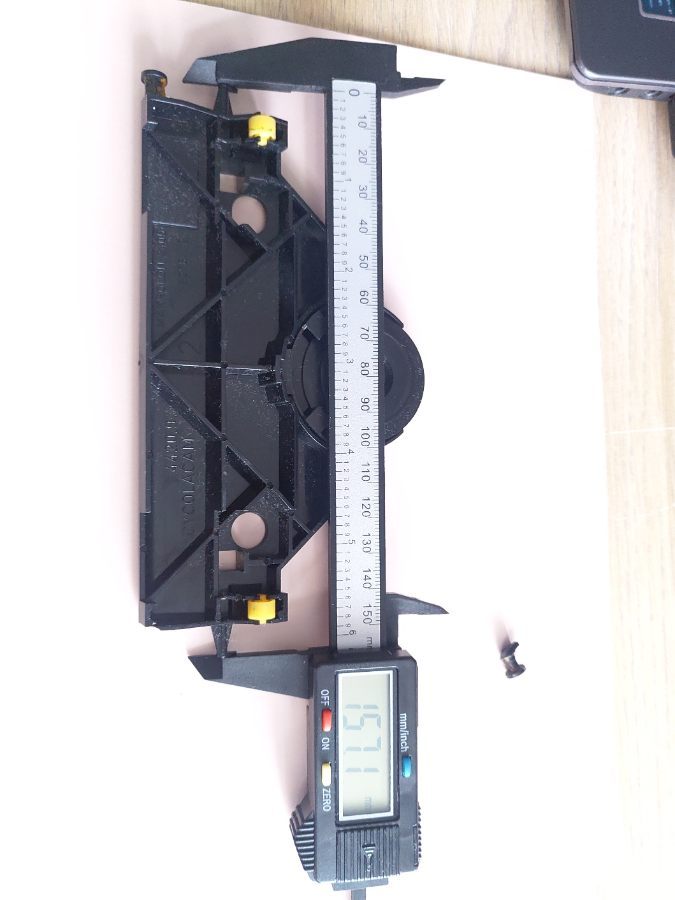

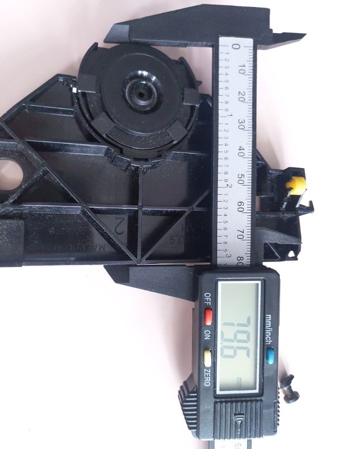

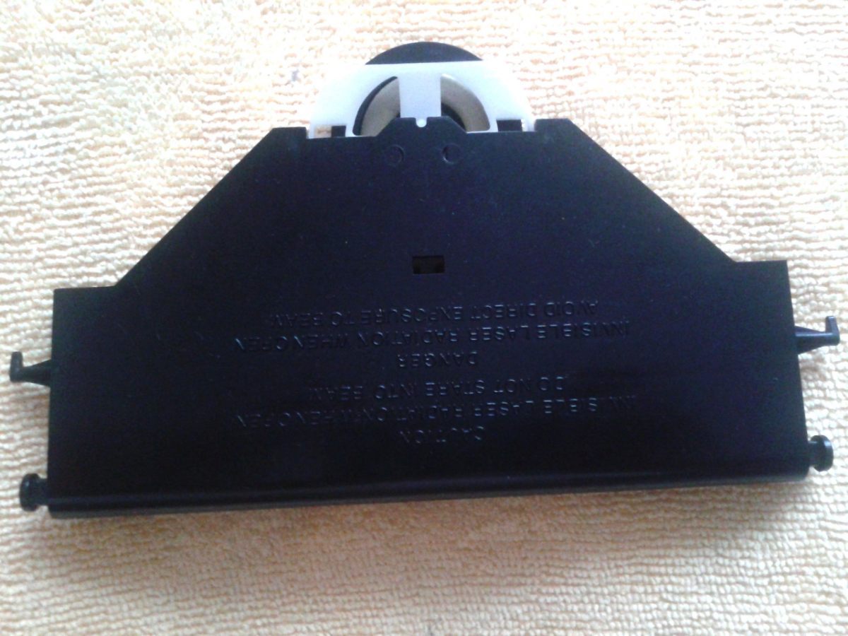

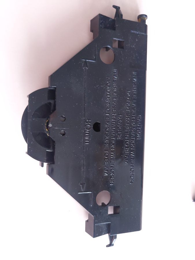

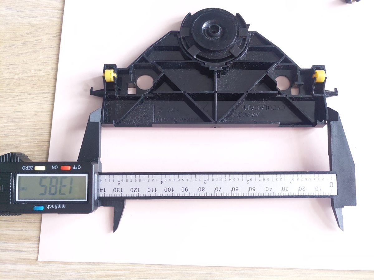

mam coś takiego:
na pierwszym zdjęciu szerokość - 15 cm
na drugim zdjęciu wysokość - 9 cm
Porównaj ze swoim i daj znać
element pochodzi z Philips CD 830
chyba nie będzie pasował bo kółka masz wyższe, u mnie kółko wystaje ponad korpus na 2,5 mm.
Zaloguj się, aby zobaczyć treść (możliwe logowanie za pomocą ) Edytowane przez witek_z

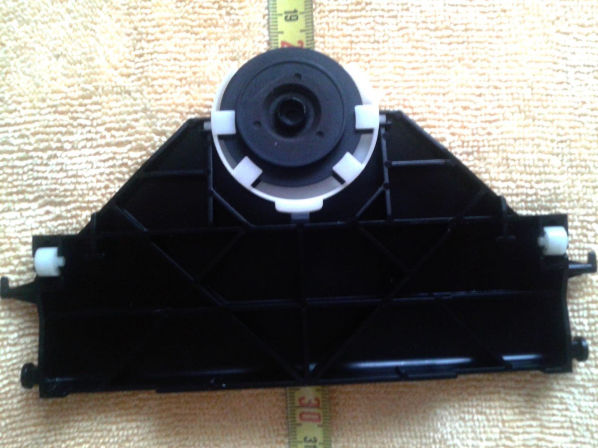

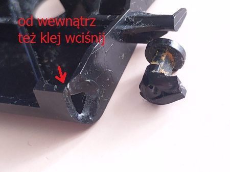

Cześć,
Przepraszam za późną odpowiedź.
Zdjęcia uszkodzenia.
Wymiary:
cd.
Oznaczenia części:
23 minuty temu, PN83 napisał:
źle mierzysz, u mnie 15 cm jest od tych prowadnic co Ci się urwały.
W każdym razie ten mój nie będzie pasował patrząc na wysokość i wysokość kółek.
27 minut temu, PN83 napisał:
przyklej kropelką (co Ci szkodzi)
34 minuty temu, PN83 napisał:
Obejrzałem to uszkodzenie i podejmę próbę klejenia.
fajnie by było abyś miał kropelkę tą niebieską w żelu (można przedmiot przestawić) zwykła "chwyci Ci od razu"
Dziękują za sugestię odnośnie kleju.
