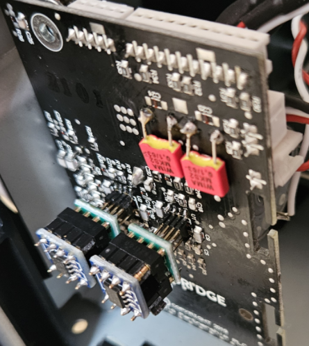

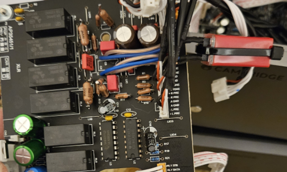

Faza 1 zakończona. Okazało się, że mogę wymontować płytę główną wraz z radiatorami bez odkręcania tranzystorów mocy i przez to wymieniłem elementy bierne bez problemu.
Efekt: poszerzyła mi się scena - jakbym miał określić procentowo - jakieś 15% szerzej i jest ona "mocniej" wyczuwalna. Wcześniej wspominałem, że w testach ciut bliżej mi było do sygnału RCA, to teraz bezapelacyjnie wolę XLR. Różnicę momentalnie wychwytuję. Jest ciemniejsze tło, instrumenty szybciej wybrzmiewają i nie przeciągają, mogę lepiej zlokalizować je, głębia nie ucierpiała.
Ewidentnie widzę, że wymiana rezystorów i kondensatorów przyniosła pozytywny wyczuwalny efekt i to jest krok w dobrą stronę. Będę kontynuował wymianę w pozostałych elementach obwodu. Niestety nie udało mi się wcisnąć dodatkowych kondensatorów 100u pod zasilanie opampów. Jedynym odstępstwem od oryginału było umieszczenie przy separacji na wejściu równolegle z Nichicon MUSE ES kondensatora WIMA 10u zamiast 0,1u.
Faza 2 w trakcie. Po testach fazy 1 wymieniłem 3 opampy NJM8080 na MUSES8820. No i tu mam mieszane odczucia. Być może muszą się wygrzać - grały jedynie godzinę. Od razu scena zrobiła się węższa. Natomiast dźwięk był bardziej miękki - analogowy oraz, tu muszę to jeszcze potwierdzić po powrocie do 8080, instrumenty są bardziej namacalne. To zapewne może podobać się na słuchawkach, ale na głośnikach to jednak jak dla mnie jest degradacja. Dam im jeszcze szansę. W kolejce do testów mam umieszczone na jednym stoliku po dwa opampy OPA627, czyli przejście z bipolarów na JFET. Tu wiążę nadzieję na lepszą separację szczególnie w odwodzie debalancera. Może mix MUSES na wejściach XLR i OPA jako debalancer pomoże🤔. Tak naprawdę to CXA jest konstrukcją niemal dual mono. Niemal, ponieważ jest jedno trafo ale z odrębnymi odczepami zasilania, a elementami wspólnymi dla obu kanałów są struktury krzemu w obwodach wejściowych - opamp: debalancera, wejść i w regulatorze głośności OPA1652 i NJM5532. Do testów jadą do mnie jeszcze OPA1652. Mam też klasykę dostarczoną z Bursonem NE5532. Niestety z miejscem jest krucho pod dyskretne opampy w obwodach XLR i wejściach. Jedynie będę mógł sobie pozwolić na użycie w celu testowym Bursonów V6 Vivid w obwodzie preampa (wyciągnięte z Bursona Soloist). Tam jest sporo miejsca.
Jestem po zmianie wszystkich elementów pasywnych i testach opampów. O ile w preampie sprawa była dość prosta, ponieważ po relatywnie małych różnicach pomiędzy kostkami testowanych opampów, ostatecznie założenie Bursonów V6 Vivid dało świetnego kopa, tę "żywość" przekazu, to w przypadku obwodów wejścia nie było tak prosto. Przez dłuższy czas testowałem OPA627 w wersji na podwójnym stoliku i wstępnie ten dźwięk nawet podobał mi się. Dało to tyle przestrzeni, że aż zacząłem podejrzewać, że coś tu nie gra... W pewnym momencie jak usłyszałem gitarę z tyłu, to stwierdziłem, że to nie jest zbyt normalne. I faktycznie - odsłuch 3-godzinny mnie mocno zmęczył. Coś było niepokojącego w tym dźwięku... Był on bardzo przestrzenny, ale ta góra była dla mnie dziwna. Damskie wokale na dłużą metę były bardzo męczące (Amel Bel nie byłem w stanie słuchać).  Nie mam oscyloskopu, ale całkiem możliwe że wzbudzał się ten opamp. Wymiana na MUSES z kolei bardzo uspakajała dźwięk mocno redukując scenę i energię przekazu. Ostatecznie przeszedłem na Bursona ze zrobioną "przedłużką" i teraz mogę godzinami słuchać. Reprezentuje teraz taki "dojrzały" dźwięk. Na wejściach XLR mam dla kanału L i R MUSES02, dalej w sumatorze podwójny OPA627, następnie w wejściach i preampie 3xBurson V6 Vivid a w regulatorze głośności dwa podwójne OPA627. Generalnie najmniejsza różnica, właściwie niewychwytywalna dla mnie, była przy zmianie opampów w regulacji głośności. Tu pozostawiłem te OPA, ponieważ dają one rozdzielenie kanałów i dalej nic z tym nie robię.
W ramach podsumowania - warto zmienić kondensatory i rezystory na lepsze. Daje to czystszy dźwięk i wszystko szybciej wybrzmiewa - pojawia się tzw. ciemne tło. Z opampami to kwestia gustu. Można podstroić brzmienie do swoich preferencji. Mi podpasowały Bursony w preamie niemalże "od strzała". Z tym opampem na wejściach to jeszcze waham się - widać mocny wpływ na brzmienie w tym miejscu. Zupełnie nie sprawdziły się OPA1656. Miałem wrażenie że grają jak NE5532. Natomiast zamówiłem jeszcze Staccato duala i jeszcze sprawdzę, jak będzie brzmiał w tym setupie po zastosowaniu go w wejściach (niektórzy w testach wskazywali na "suchość" przekazów Bursona na korzyść bardziej muzykalnego Staccato).

Kończę z usprawnianiem CXA81. Ostatecznie gram na następujących opampach:
1. XLR - 2 x MUSES02 plus podwójny OPA627 na stoliku dla debalancera;
2. Wejścia - podwójny STACCATO OSH;
3. Preamp - 2 x BURSON V6 Vivid;
4. Głośność - 2 x podwójny OPA627 na stolikach.
Każda zmiana opamów na coś innego powodowała degradację dźwięku albo zmianę brzmienia, której nie akceptowałem. Genialnie wygląda połączenie Staccato (wymieniłem Bursona w wejściach na niego) i Bursonów🤩. Pierwszy daje przyjemne, przestrzenne, szczegółowe i takie nieco analogowe brzmienie, a drugi energię i zejście. Idąc tym tropem takie zestawienie wykonam również dla słuchawkowca Burson Soloist 3XP. Z regulatorem głośności okazało się, że w opampach jednak obserwowałem różnice. Wymiana OPA627 na cokolwiek innego, co miałem w zasobach, pogarszało jakość. Należy też pamiętać, że opampy dyskretne grzeją się (klasa A) i to dość mocno. Na pomiarach obserwowałem 70 stopni i musiałem zabezpieczyć płytę główną, szczególnie w miejscu, gdzie umieściłem Staccato na "przedłużce" nad elementami końcówki mocy (szczególnie kondensatorkami). W przypadku preampa jest nieporównywalnie lepiej. Tam jest sporo miejsca i Bursony mają komfort pracy. Niemniej pokrywa wzmacniacza istotnie nagrzewa się, więc nic nie może na nim stać.
To co gdzieś w podświadomości miałem i sygnalizowałem w pierwszym poście, to różnica w graniu pomiędzy XLR a RCA. Jednak obecnie bezapelacyjnie wolę RCA. Ścieżka audio XLR w CXA jest dłuższa o 3 opampy i przez to słyszę mniej detali (obserwuję wychłodzenie dźwięku, które się tym objawia). Wydaje się, że wprowadzenie wejść XLR jest "na siłę", ponieważ CXA nie jest konstrukcją zbalansowaną. Wobec czego należy najpierw sygnał XLR "ujednolicić" do standardu single-ended, a dopiero potem wprowadzić do modułu wejściowego. Tak to pewnie wygląda przy innych podobnych konstrukcjach. Mając wyjętą płytę wejść, wymieniłem dodatkowo dla pierwszego wejścia RCA kondensatory separujące na Nichicon Muses ES oraz dołożyłem WIMA 10u od spodu (nie było żadnego foliowego w oryginale) tak jak to zrobiłem dla wejścia XLR. Posiadacze CXA60/80 i 61 mogą spróbować sił w modyfikacji. Takim minimum jak widzę, aby zbytnio nie narobić się, to podmiana opampów w obwodach wejścia i preampa. To już zmieni znacznie granie sprzętu. W ramach oszczędności i bez "zabawy" w przedłużki, można zastosować podwójny OPA1611, który mnie zaskoczył jakością grania. Ustępował Staccato szczególnie w kontroli basu i jego ilości, ale to była bardzo podobna sygnatura dźwięku. Natomiast w preampie to tylko Bursony. Dają wykop, którego Cambridgowi brakowało.
Ostatecznie jestem BARDZO zadowolony z efektu modernizacji. To, jak czasami mawiają, angielskie brzmienie, zupełnie go obecnie nie przypomina. Żywość przekazu, masa detali i powietrza w scenie, jej szerokość i bardzo przyjemne lekko analogowe brzmienie to coś, czego CXA81 nie miał do tej pory. Wszystko było poprzednio takie "ugrzecznione" i bez wyrazu, odnosząc się do osiągniętego efektu. Obecnie nie czuję, żeby wzmacniacz ograniczał mi DACa. To jest coś, na czym też mi zależało.

W moim CA 740C pierwsze co zrobiłem to zwarłem te równoległe kondensatory za opampami zworami z drutu miedzianego i napięcie DC na wyjściu nie przekraczało 1,5 mV, grało lepiej. Następnym krokiem było wlutowanie przewodów za wyjściami napięciowymi układów DAC i doprowadzenie ich poprzez bardzo dobrej jakości kondensatory miedziane na siatki lamp i dalej do końcówki mocy. To był strzał w dziesiątkę, zerwanie przysłowiowego koca z kolumn.
Dzięki za sugestię. Nie miałem odwagi zastosować zwory u siebie. Wymieniałem opampy na różne modele, również na lutowane samodzielnie, przez co prawdopodobieństwo błędu montażowego wzrastało. Po głębszej analizie, kiedy miałem wymontowane wszystkie moduły na stole, okazało się, że te kondensatory separujące umieszczone są w 3 miejscach. Pierwsze przy gniazdach wejściowych, drugie pomiędzy preampem a regulacją głośności, a trzecie na wejściu końcówek mocy za regulatorem głośności. Wcześniej w poście pierwszym sugerowałem również, że ta separacja jest pomiędzy obwodem wejść a preampem. Jednak jest tam połączenie bezpośrednie. Ten mod ze zworą również był sugerowany przez audiopurist.pl przy okazji modowania DAC. Ja jednak pozostawiłem separację. Zastosowałem równolegle do siebie Nichicon Muses ES oraz WIMA 10u.
