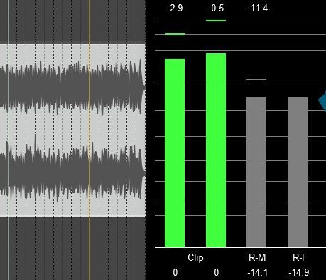

To jest matematyka. Moc wzmacniacza podawana jest dla sygnału sinusoidalnego. Moc maksymalna to taka, przy której zaczyna się obcinanie sinusa. To wiadomo. Tak mniej więcej wygląda muzyka i poniżej sinus:
moc to jest pole powierzchni "pod" krzywą (nie chwilowe, tylko uśrednione w jakimś przedziale). Stosunek tych mocy czyli pól powierzchni to jest DR (mniej więcej). DR tego nagrania nie jest jakiś duży (czy może raczej mały) i wynosi jakieś 12-14dB:
Poziom szczytowy obu tych plików powyżej jest taki sam, to znaczy w jakimś momencie oba dobijają do "zera" i zwiększenie poziomu skutkować będzie zniekształceniami, a tego nie chcemy.
Czyli jak np. nagramy sobie na CD sygnał sinus 0dBFS i ustawimy głośność tak, żeby się nie przesterowywało, to mamy pewność, że i normalne nagranie się nie przesteruje. Włączając jakąkolwiek płytę z muzyką na tych ustawieniach będziemy mieć moc rms (to, co pokazują wskaźniki) jakieś 10-15dB niższą (więcej niż 10x) i to nadal będzie maksymalny nieprzesterowany poziom głośności bez żadnego marginesu.
Czyli jak wskaźniki na muzyce pokazują okolice 1W, to wzmacniacz musi mieć moc conajmniej 10W, żeby nie dochodziło do przesterowania.
PS. Wiadomo, że nie uwzględniam dynamicznego wykorzystania mocy/napięcia/ładunku we wzmacniaczu.
Ok, dziekuje za wyjasnienie.
