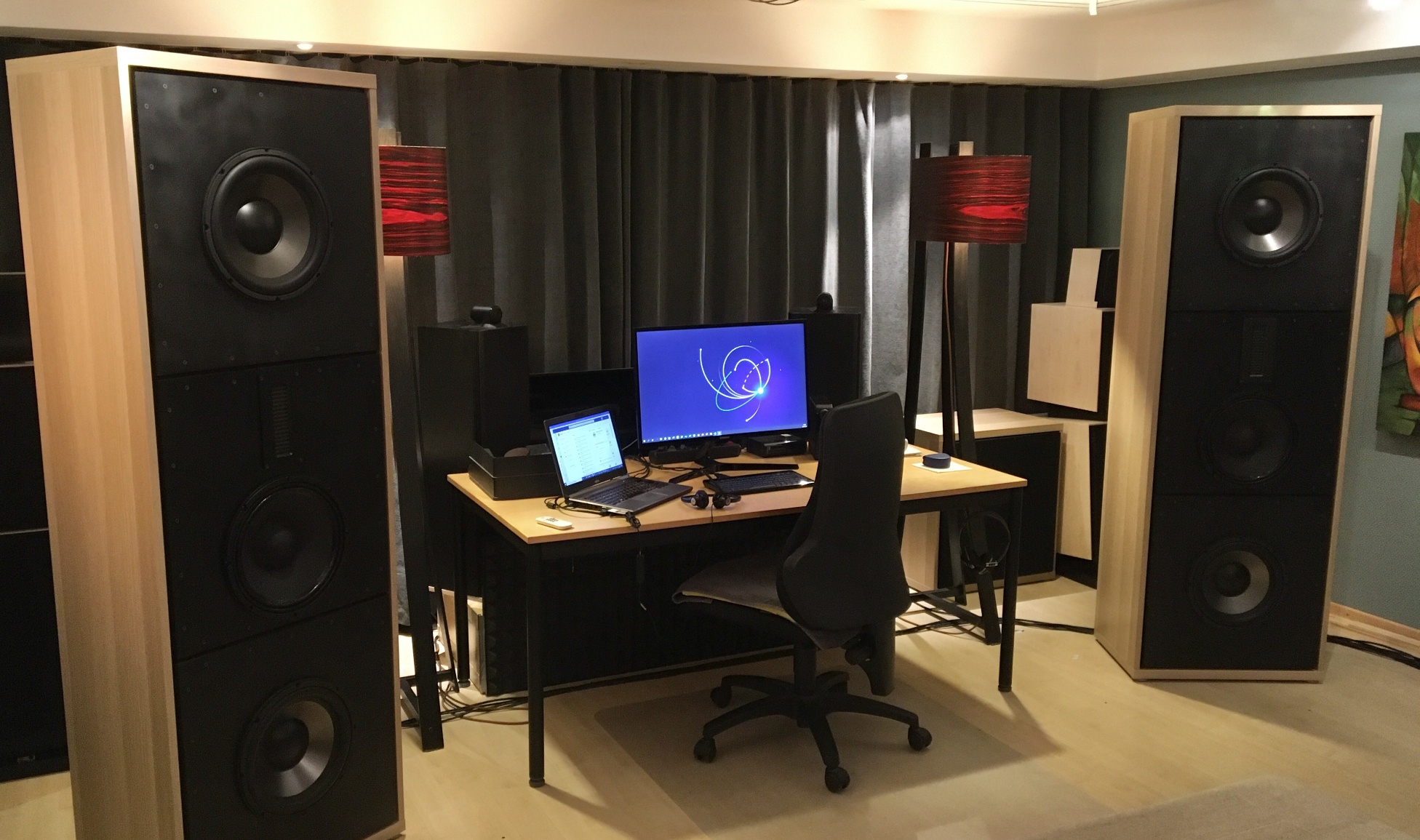

Niezaleznie od tego, jakie elementy (glosniki 2.1 i wzmacniacz) kupisz, krytycznym elementem jest ten ekstremalnie maly odstep sluchacza od glosnikow (siedzisz niemalze miedzy nimi). Jesli bylo by mozliwe w jakis sposob zwiekszyc ta odleglosc (np zwiekszyc glebokosc biurka), to masz zupelnie inny odbior. A do tego wypchac regal za plecami nierownomiernie powpychanymi ksiazkami -> dziala jak dyluzor, i to za friko!
Podaje ponizej tylko pomysl o co mi chodzi
Zaloguj się, aby zobaczyć treść (możliwe logowanie za pomocą ) Zawies glosniki na scianie na wysokosci uszu
Rozwaz tez uzycie darmowego ale dobrego programu Equalizer APO (pod Windows), ktorym mozesz dopasowac brzmienie do wlasnego smaku. Wtedy nie potrzebujesz urzadzen z zabudowanym DSP/Equlizer
Ja mam miejsce na postawienie podlogowek bezposrednio za biurkiem (nie te wielkie po bokach) i odbior jest znakomity
Z tym jest problem. O ile rozstawienie głośników szerzej (w osi X) nie jest problemem tak odsunięcie się (w osi Y) już jest. Takie rozszerzenie zresztą chyba dodatkowo by pogorszyło sprawę...
Kombinowałem tak jak rysujesz, ale pokój jest dramatycznie nieustawny, a niestety nad ustawieniem audio priorytet ma ustawienie stanowiska do pracy (laptop + 2 duże monitory, co też nie ułatwia, bo głośniki musiałyby pójść nad monitory tak jak jest obecnie). Idąc w tym kierunku mogę dodać dodatkowe kilka(naście) cm.
Ale z tego jest jeden wniosek - dobrze, żeby głośniki były płytsze niż głębsze.
