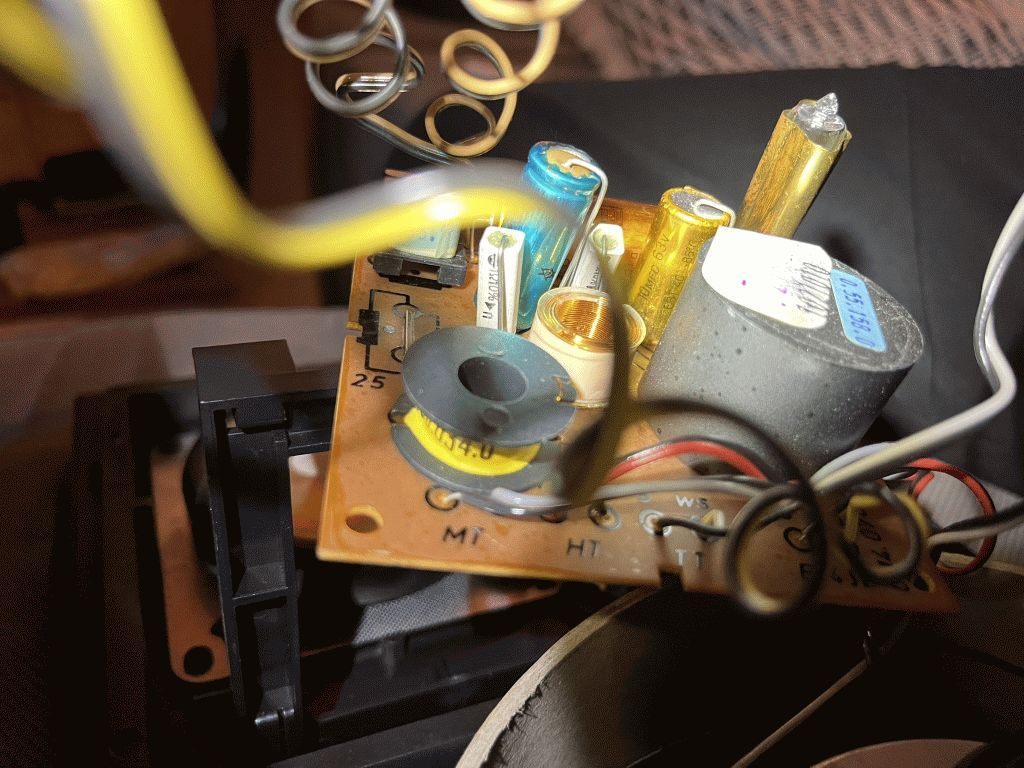

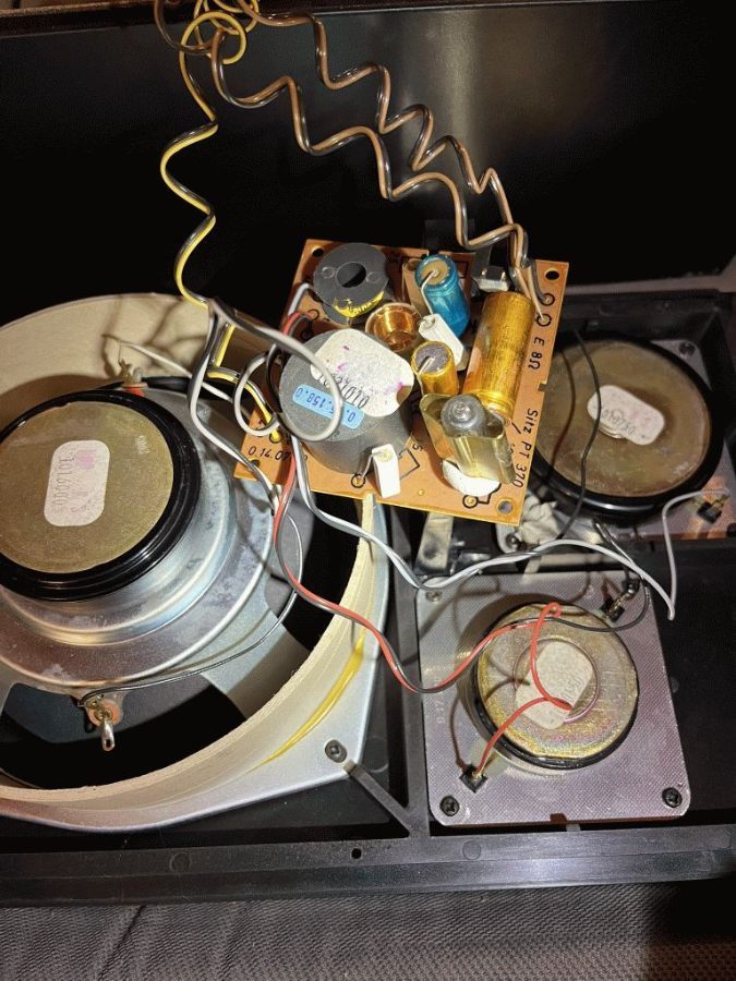

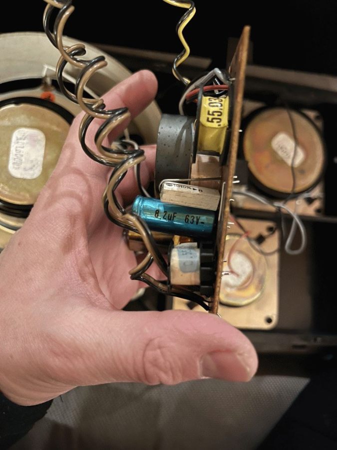

Kondensatory jakie znajdują się na każdej zwrotnicy to:
1. - 1x bipolar, 33MFD (uF), 63V, 85st C, osiowy (złoty leżący)
2. - 1x bipolar, 10MFD (uF), 63V, 85st C, osiowy (złoty pionowy)
3. - 1x 8,2uF, 63V, 85st C, osiowy (niebieski pionowy)
są jeszcze 2szt rezystorów 1ohm tolerancja 10% oraz cewki które mają tylko oznaczenia chyba fabryczne/katalogowe Heco i żarówka (zabezpieczenie chyba?).

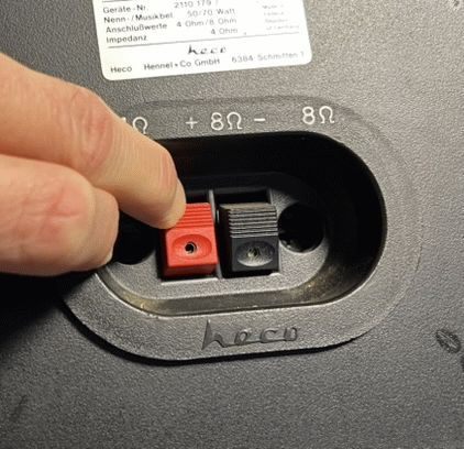

Skoro już w nich grzebię, to powiedzcie proszę co sądzicie o temacie wymiany gniazd głośnikowych?
Są tutaj zwykłe zaciski sprężynowe, które dość marnie trzymają kable, nie zauważyłem żeby przerywały, ale widać jakąś korozję, a nie bardzo nawet wiem czy dałbym radę je rozebrać żeby wyczyścić... i potem złożyć. Nie ma opcji żeby w nie wsadzić 2,5mm2 2mm2 max może nawet 1,5mm2, mam teraz dostęp do głośników, ale nie mam do suwmiarki..

Tylko pytanie czy to ma w ogóle sens - nad tym się najmocniej zastanawiam, jeśli zdecyduję, że wymieniam/dokładam to będę myślał JAK to zrobić.
Średnio mi się podoba pomysł wycinania dodatkowego otworu w obudowie, ale i tak dzięki za poradę. Oryginalny otwór jest eliptyczny i ma szerokość 8,5cm (otwór w obudowie, nie gniazdo) a te ze linku nie mają wymiarów podanych, ale licząc " na oko" ma nie więcej niż 8cm ramka.
Nie mniej - będę miał na uwadze, że są takie całe terminale z 2 gniazdami.

Rozebrałem najpierw tę cichszą kolumnę, wylutowałem kondensatory i każdy sprawdziłem na tym co mam czyli LCR-T4, każdy miał jakiś VLOSS (ok.2% także nie tak strasznie by się wydawało), 10uF miał pojemność 11,91uF także coś tu z nim ewidentnie nie tak. dalej nie będę się rozpisywać (tego 33uF nie miałem jak sprawdzić bo miał za krótkie nóżki, a pod ręką nie miałem przewodów z krokodylkami).
Wstawiłem zakupione kondensatory, nie obyło się bez kombinacji, bo 10uF i 8,2uF z Jantzen są duuużo większe.
Wsadziłem zwrotnicę i SUKCES (przynajmniej pozorny), kolumny zdecydowanie zbliżyły się do siebie i dźwięk słyszę "na środku" siedząc faktycznie mniej więcej pomiędzy dwoma kolumnami.
Następnym problemem jest to, że nowe kondensatory nie pozwalają na zamontowanie zwrotnicy w oryginalnym miejscu.. także wymontowałem ramkę zwrotnicy i dzisiaj będę drukował dystans który rozwiąże kolizję jaka powstała między wyższym kondensatorem a głośnikiem średniotonowym.
