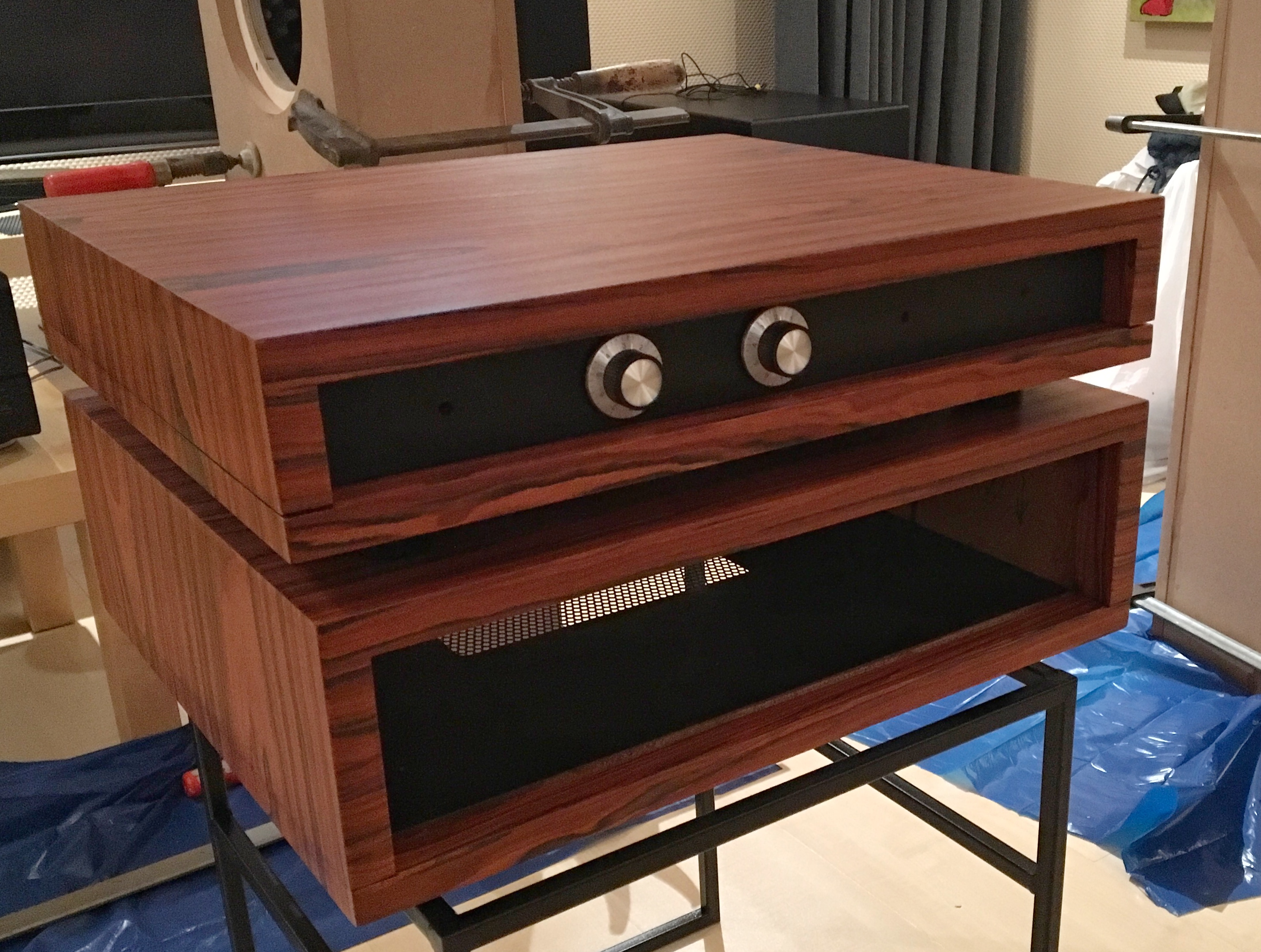

może go zostawić w stylu loft jak na foto? 😄

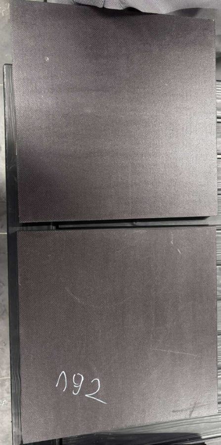

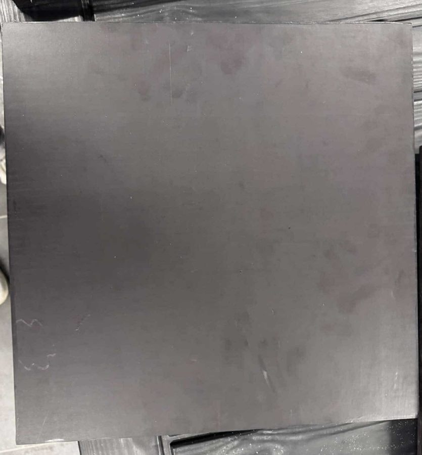

Przyjechały półki i mi sie nie podobają 🙂 ktoś wie czy to można jakoś zedrzeć i polakierować?  Zadziała to ?

tak 30mm sklejka brzozowa, po kantach jest polamowane to zapewne zetrzec nie problem, pytanie o górę i dół

Myślę że nie uda się zeszlifować, farba raczej wsiąkła głęboko. Może ktoś bardziej doświadczony podrzuci dobry pomysł co z tym zrobić, ja bym pewnie czymś oklejał.

Byłem wcześniej z pytaniem o sklejke w jednym zakładzie to powiedzieli ze tego sie nie okleja tylko lakieruje nie wiem ile w tym prawdy, szczerze w to wątpię

podjadę do innego stolarza jutro moze o ile bede miał czas (pewnie nie) i sie zapytam czy to mozna okleic po prostu od nowa
Sa szpachle w aerozolu jako podklad do lakierowania
Latwiej wziac tani gruby pazdzierz i poformirowac. Mozna nawet samemu, zelazkiem
Najgorzej z krawędziami - pewnie trzeba by po 2-3 mam zebrać frezarka.

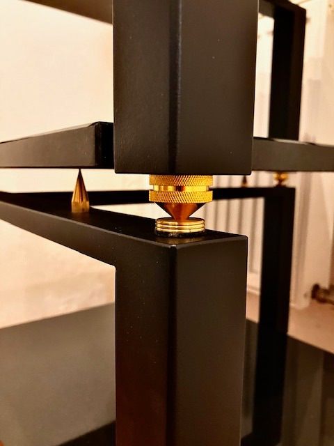

Półki 450 jakoś. Nóżki muszę kupić, kolce kosztowały 110 zł i tyle

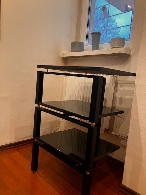

udało sie i szafka juz u mnie po lakierni
Wibroizolator 45 zł 4 sztuki, kolce 14$ z Ali za 8 sztuk przyklejane , stelaż 600
Myślałem że będzie gorzej z tymi półkami ale i tak je ledwo co widać …
To fakt, że są mało widoczne. Niemniej najważniejsze, że spełniają swoją funkcję a całość wypełniona sprzętem wygląda bardzo fajnie.👍
Teraz mając tą wiedzę zrobiłbym je 4-5cm głębsze żeby na froncie się zlicowaly z przodem są 2-3 cm schowane. Głębokość jest chyba 53? Cm wewnętrzna, a półki 46x46 także jest coś tam zapasu. Shanling jest tak wielki że ledwo się na tym 46x46 mieści… musze jedną półkę jeszcze dorobić na górę może się zapytam czy są w stanie zrobić ŁADNĄ półkę na samą górę a górną dam na sam dół i byłoby git. Wtedy górna zrobię większą jak u @s3etcher chyba ładniej to wygląda z górna plus parę centrymetrow więcej przestrzeni … jak widać u mnie wszystko tak prawie na styk zrobione na wyższe sprzęty będzie ciężko zmienić 🥲
