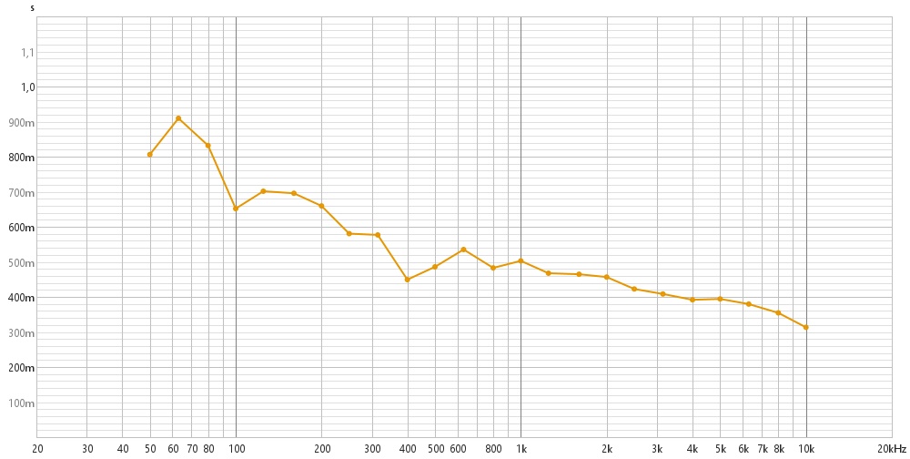

Dwa setupy: 2m i 3,2m od gloosnika
Czy roznice w SPL sa adekwatne do roznicy odleglosci?
W miarę. Przy podwojeniu odległości powinno być +5dB wg. Genelec, a tu uzbierało się parę dB w niektórych zakresach przy różnicy 1,6x.
Zaloguj się, aby zobaczyć treść (możliwe logowanie za pomocą ) Edytowane przez Kyle
Przy 70Hz, 150Hz jest na opak. Dalszy zestaw jest glosniejszy!
A powyzej 9kHz nie ma roznicy!
No to co jest grane z tymi 5dB?

Policz całkowitą średnią energię w całym paśmie. ... no i jak chcesz mieć 5dB, kiedy odległość jest 1,6x a nie 2x?
Zmierz z 1m, następnie z 2m w tym 45m2 pomieszczeniu i popatrz na średnią różnicę SPL w całym paśmie.
ps. dziwna skala ... pomiar przy ~14dB @1kHz chyba nie był? 🙂

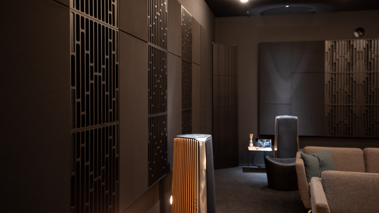

Niestety, absorbery niskiego basu sa przewaznie bardzo „nieestetyczne“, bo bardzo wielkie. Wszystkie absorbery dzialajace w oparciu porowate matrialy (pianki, welny itp.) sa w tym zakresie bezsilne. Pozostaja rozwiazania typu strojene rezonatory Helmholtza, teonatory plytowe, albo specjalne altywne systemy typu Double Bass Array, multisub, Waveforming itd. Niestety dosc kompleksowe.
PS
To byl najbardziej estetyczny sub-absorber jaki widzialem
Wzorowany na zestawach glosnikowych B&O
Po czesci strojone do wybranej czestotliwosci
Zaloguj się, aby zobaczyć treść (możliwe logowanie za pomocą ) IMG_5807.jpgIMG_5810.pngIMG_5809.jpg

Ładne i  wyglądają dość porządnie i prawdopodobnie działają co najważniejsze .
Dzięki. Spróbuję w sieci odnaleźć tą firmę.. i poczytać jeszcze wrażenia userów w sieci. ... Chyba to ta -

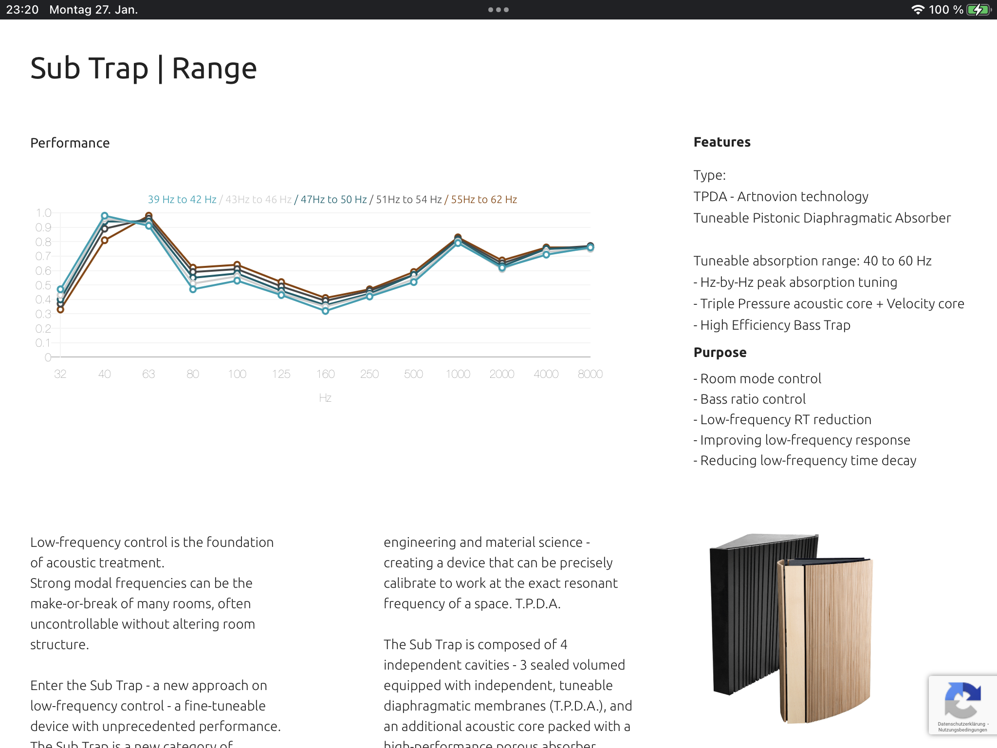

Ja mam dostep do 6000 produktow wspomnianej powyzej firmy Artnovion. Lacznie z danymi odnosnie zakresu ich dzialania. Takich, ktore dzialaja ponizej 100Hz jest niewiele.
Patrz na przebieg wspolczynnika pochlaniania alfa.
Ta marka kuietly, to tylko jedna dzialka (biurowa) firmy Artnovion. Dla ciebie malo interesujaca, bo w biurach nie maja problemow z subbasem

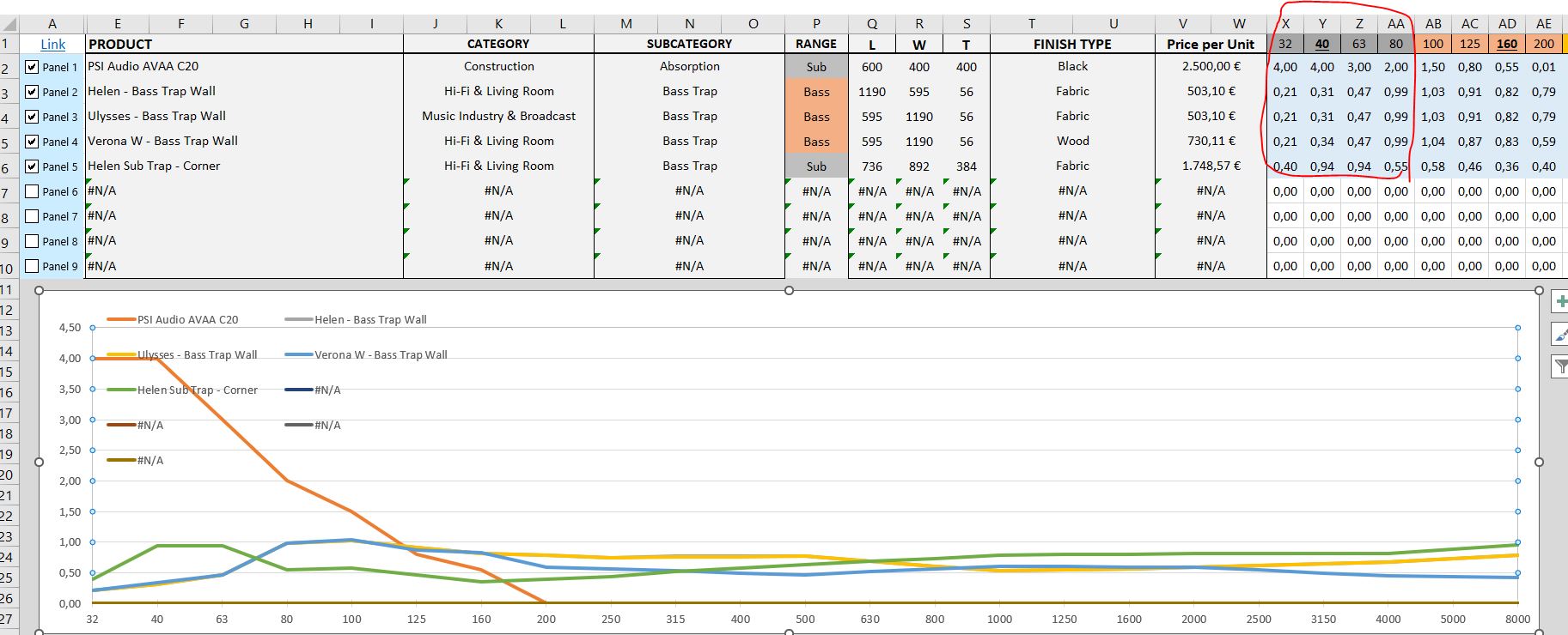

Najciekawsze sa te „zolte“ produkty
Zaloguj się, aby zobaczyć treść (możliwe logowanie za pomocą ) IMG_5815.thumb.png.af5c3198813a05c6542ec43e7883e243.png

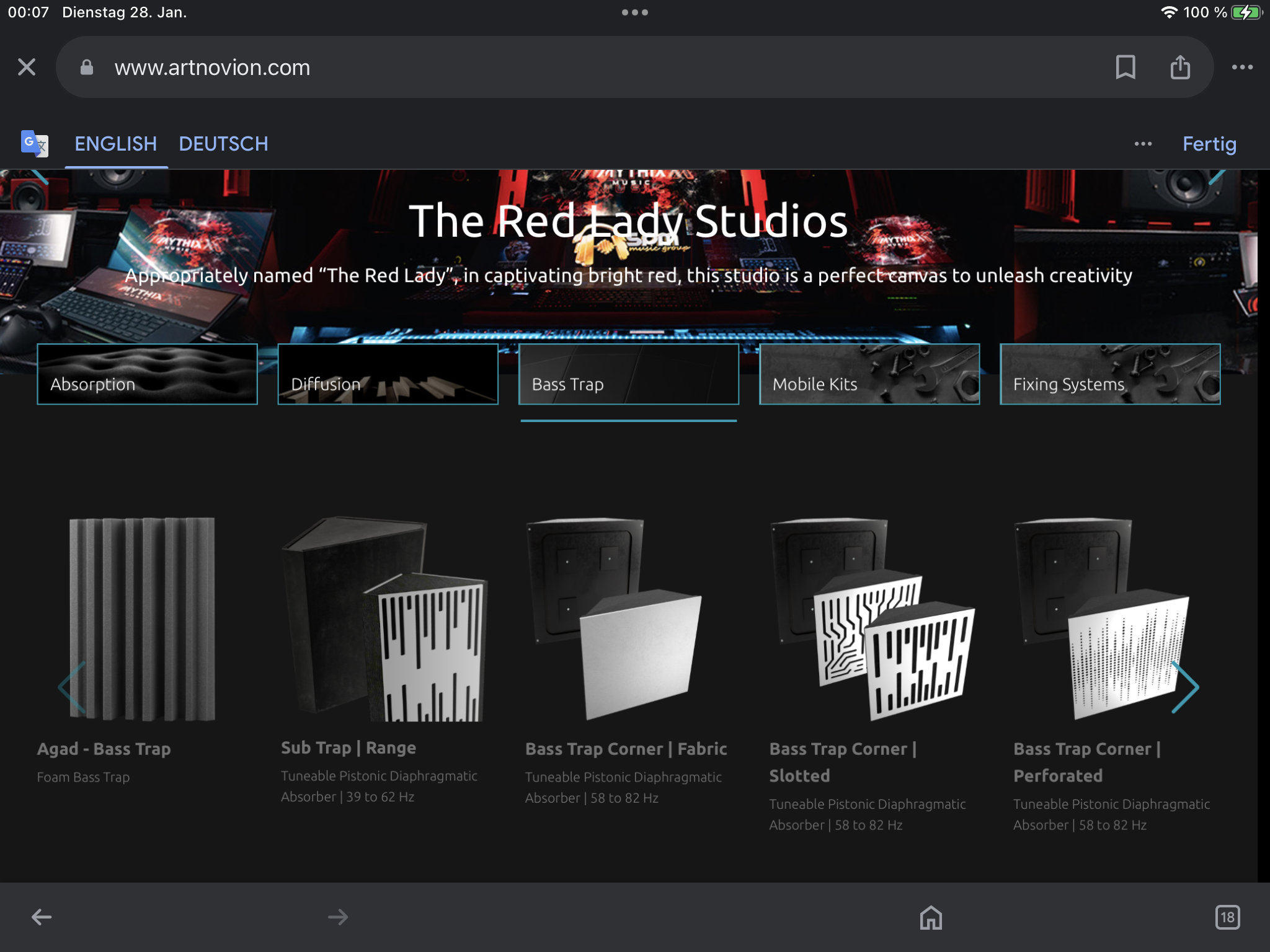

Przejrzałem większość właśnie z tych wskazanych i najniższe jakie znalazłem na tej stronie to zakres absorpcji  58 - 82 Hz a ja szukam 20-48  Hz tłumiących głównie , bez tłumienia wyższych częstotliwości lub niewiele wyżej tłumiących
Coś czuję że nie znajdę  w takich absorberach i zostaje Parametryczny Equalizer w Ariesie z High Pass na około 47 Hz
Na razie to mi najlepiej załatwia temat i pewnie przy tym zostanę 😉

Tyle że muszą to być w pasmie redukcji 20-50 HZ A TO NIE ŁATWO JUŻ ZNALEŹĆ

I jeszcze jedno. Moze masz „idealny“ i nietkniety przebieg charakterystyki. Ale czas poglosow to jeszcze inna historia.
Przyklad.
Pomiar z dobrym przebiegiem charakterystyki bez jakiejkolwiek korekcji
Ale niestety bardzo zle czasy poglosu.
Powinny byc takie jak ta zielona linia, a sa jak ta brazowa
Aby je poprawic mozna by uzyc 6 absorberow i 2 aktywne pulapki. Wynik z korekcja akustyki to ta niebieska linia
Takie charakterystyki absorbcji maja te absorbery
Ten PSI Audio ma ekstremalne wartosci, bo to jest aktywna pulapka
