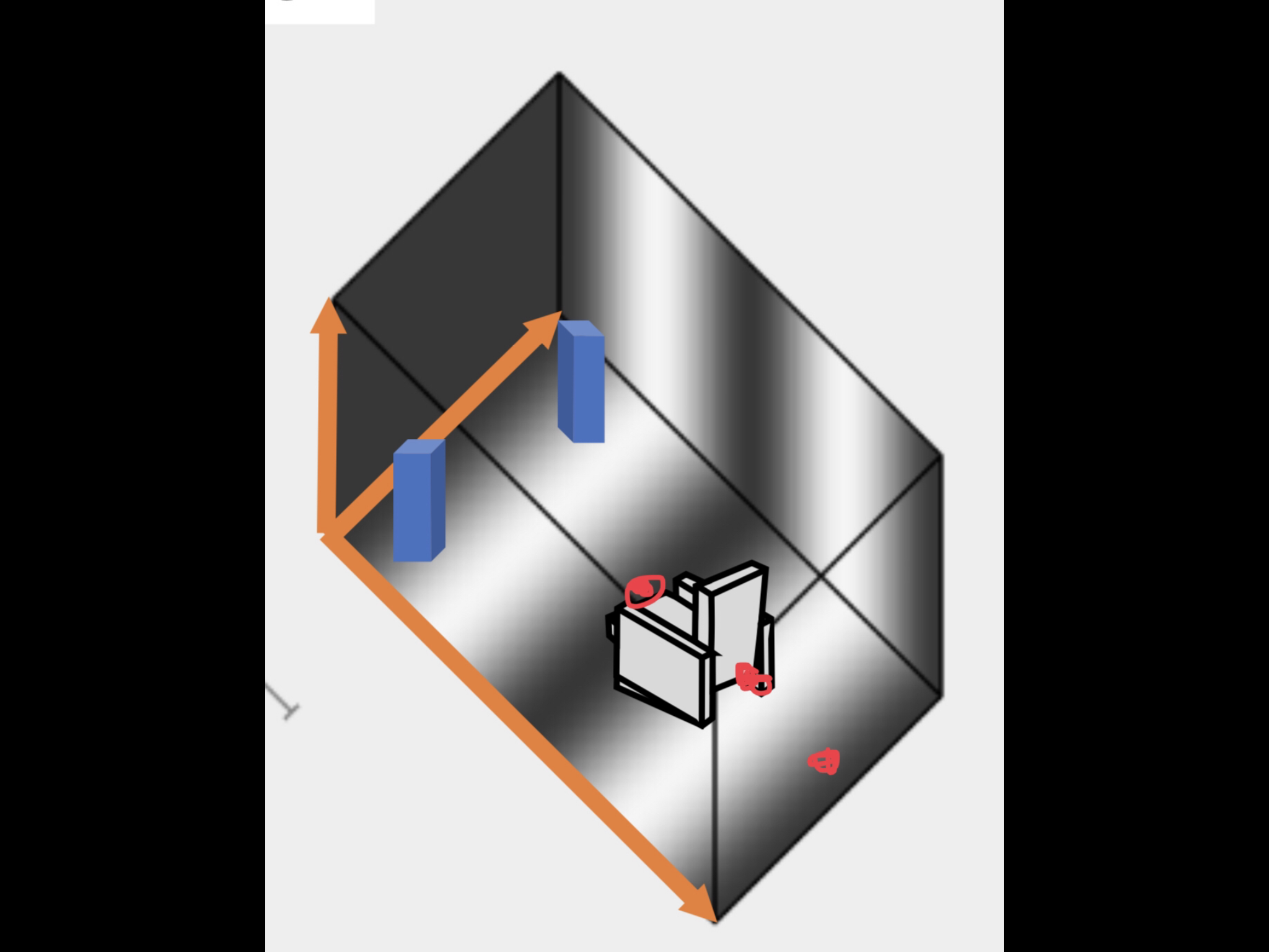

Wystartuj np. Bartkowy kalkulator akustyczny (tak, jak widzisz tym sie tez posluguje i ciagle goraco polecam), wstaw miejsce siedzenia i miejsce ustawienia glosnikow i zobacz jak zmiana ustawienia glosnikow i zmiana miejsca siedzenia wplywa na rozklad cisnienia/modow, czyli odbierany poziom SPL. Czy siedzisz na czerwonym, zielonym czy niebieskim polu
Inny przyklad.
Wystartuj nastepny kalkulator np. Hunecke. Obejrzyj jak wyglada rozklad cisnienia w pomieszczeniu (ciemne i jasne pola), jak to wyglada dla roznych kombinacji tych modow i czy siedzisz na ciemnym polu (dudnienie) czy na jasnym polu (dziura w basie) i jak te pola sie zmieniaja, jesli przesuniesz glosniki

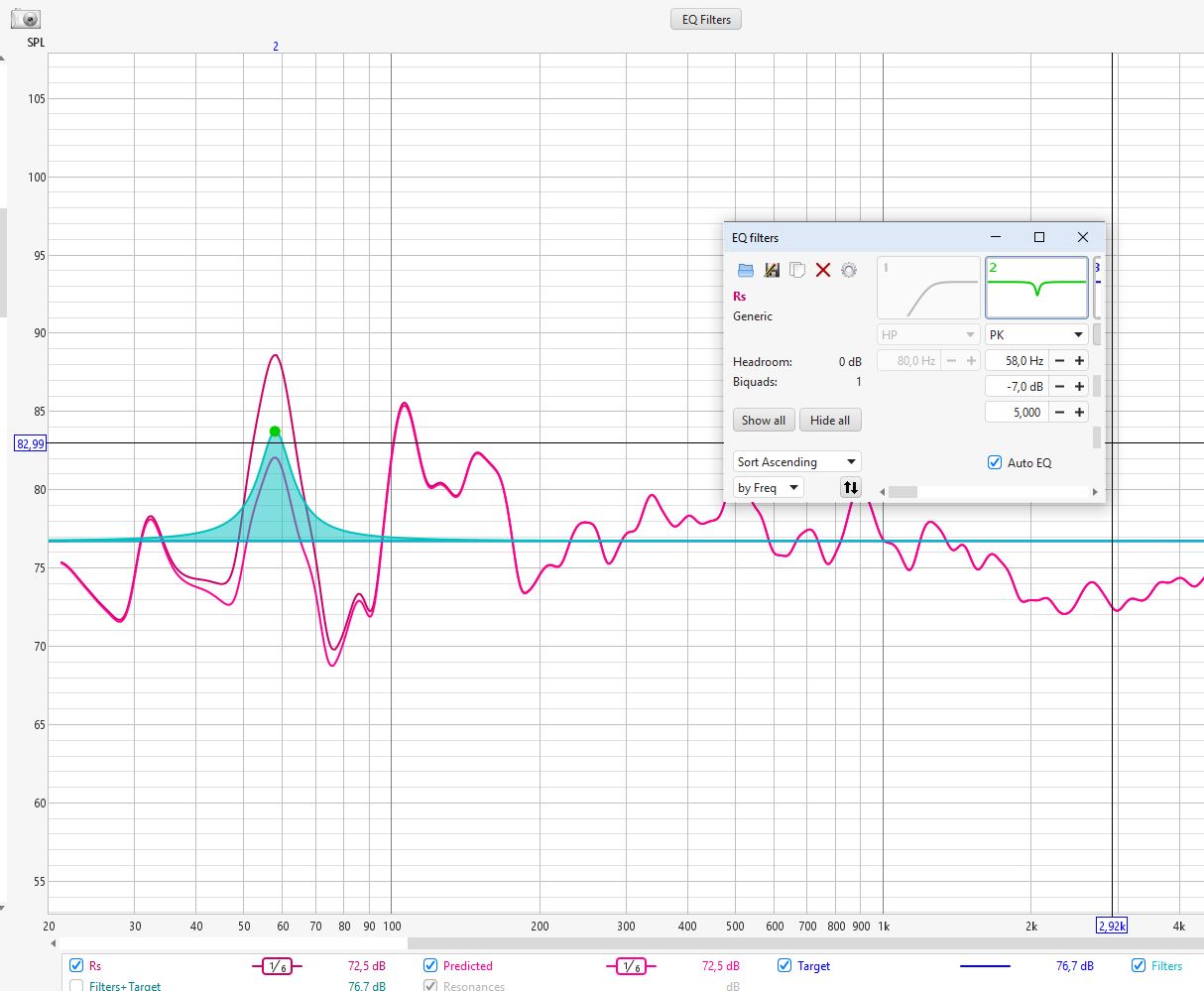

Nie rozumiem dlaczego highpass a nie peaking?
W takim wypadku highpass jest bez sensu.
To jest takie „amputowanie nogi“, o ktorym pisalismy na poczatku
Powroce jeszcze raz do tej amputowanej nogi
Przy pomocy REW mozesz prosto i szybko „odrecznie“ dobrac wlasciwy filtr, ktore potem wklepiesz do twojego Auralica
Przyklad.
Chcesz pozbyc sie peaka przy 55Hz (np. zbic jego poziom o 6dB)
Zamiast obcinac pasmo filtrem highpass, czyli „amputowac noge“ lacznie z 30-50Hz, ktore chce zachowac….
…uzywam tylko peak, czyli zachowuje te mile, przyjemne 30-50Hz
Za pomoca REW mozesz optymalnie dobrac/sprawdzic parametr czestotliwosci, gain i dobroci (Q)

Rozumiem powyższe i ma to sens. Jednakże wydawało mi się z odsłuchów i na generatorze  częstotliwości  że warto zbić mocno wszystko poniżej 47 Hz zamiast samym peakiem jeden wąski obszar 47 Hz
Przyznam że nie używałem nigdy REW, , po pracy zainteresuję się jak to się używa i co trzeba dokupić bo zapewne mikrofon specjalny

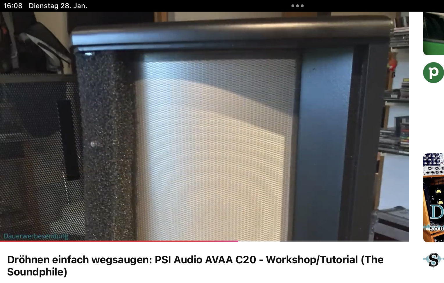

PSI Audio jest inny, nie „taki“
PSI dziala na zupelnie innej zasadzie. Znasz Niemiecki to powinienes zrozumiec o co chodzi.
Niemalze wszystkie maja „glosniki“. Takze ten twoj z linka
PSI nie ma „glosnikow“ to cos zupelnie innego

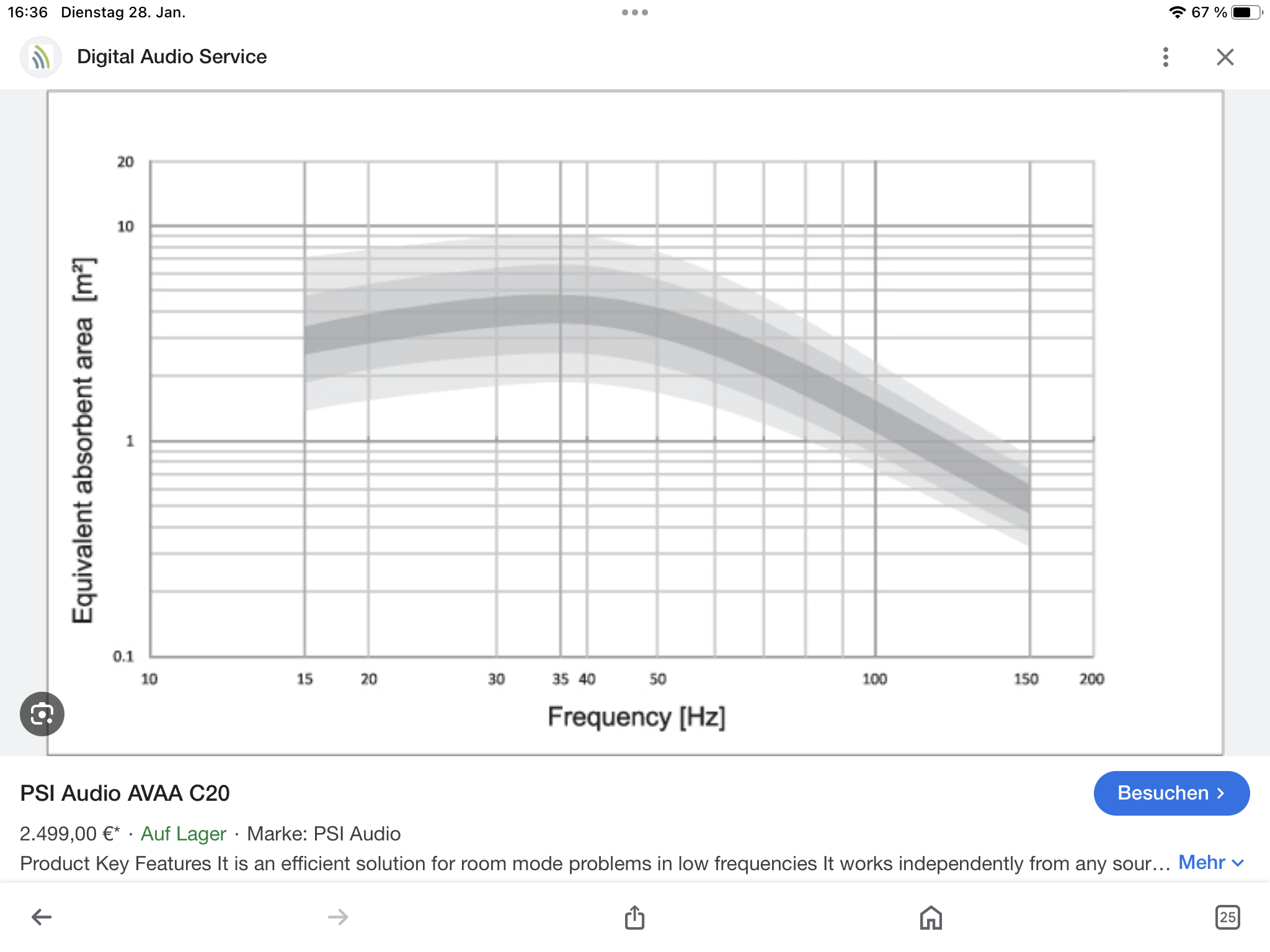

Znasz moze deklarowana maksymalna wartosc korekcji (i przy jakim dB)?
Bo na stronie nic Szwajcary nie podaja
Podaja na stronie tego starszego modelu c20, ale telefonowalem z PSI i powiedzieli ze roznica miedzy starym (trojkatnym) a nowym (walec) polega na cyfrowych wzmacniaczach i sterowaniu appka, ale skutecznosc jest ta samaIMG_5827.png
