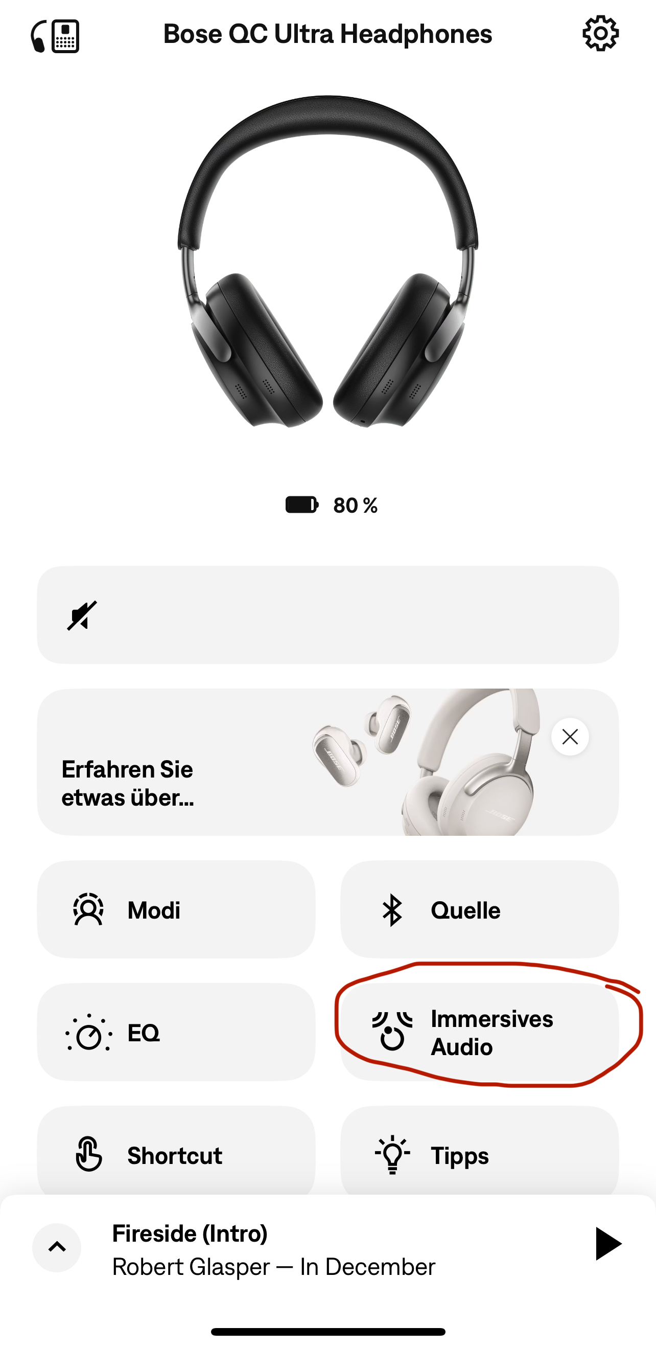

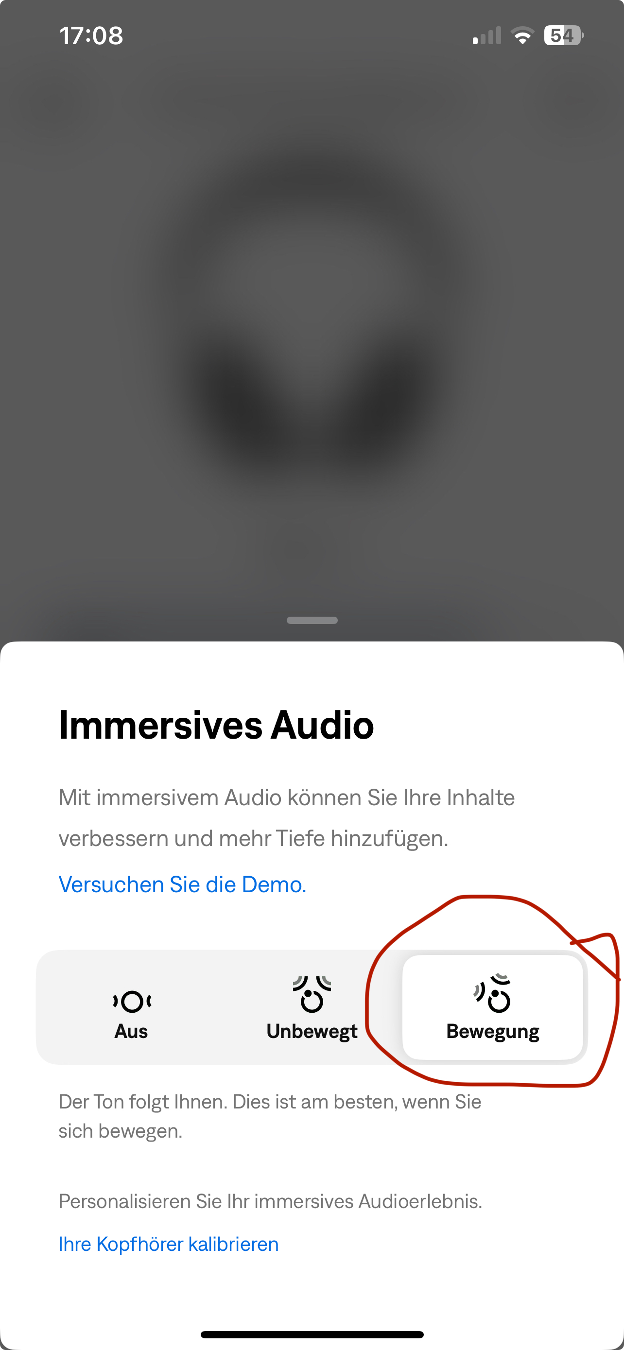

Jesli bezprzewodowe, to przesluchalem wiele roznych w klasie 400-500€ i wybralem Bose Quiet Comfort Ultra miedzy innymi wlasnie ze wzgledu na lokalizacje przed nosem a nie w srodku glowy, czego nie trawie
Jesli wybierzesz przewodowe, to potrzebujesz wzmacniacz sluchawkowy z funkcja Crossfeed/Matrix (SPL, RME,….), ktora symuluje wlasnie odsluch/lokalizacje zestawow glosnikowych. Ja stacjonarnie/kablowo uzywam RME, ale to nie jest twoj budzet. Moze znajdziesz inne.
Ale…
Jesli zrodlem jest PC, to sa tez rozwiazania „softwarowe“, zawierajace ta funkcje, np Roon albo darmowy EqualizerAPO
PS.
Najprosciej jest kupic te Bose
Wbrew propozycjom roznych sluchawek, ktore sie posypia, lokalizacja przed nosem poza srodkiem glowy nie jest funkcjonalnie mozliwa bez tej opcji Crossfeed. Nawet w sluchawkach za pierdyliony EUR.
