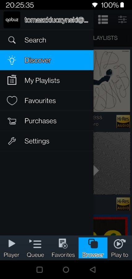

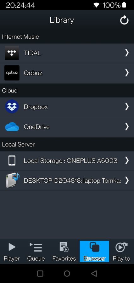

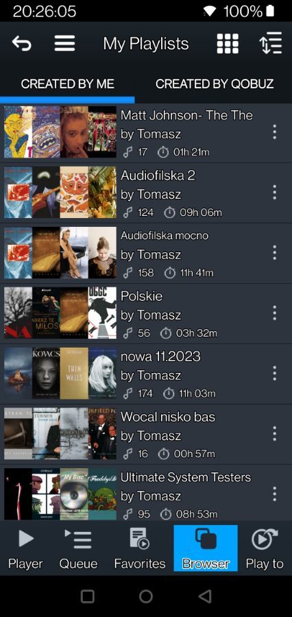

Wstawię zdjęcia z opisem.
W skrócie po otworzeniu apki naciskamy Play to i wybieramy z jakiego streamera będziemy grać.Klikamy Browser i wybieramy Tidala lub Qobuza.Klikamy w 3 poziome kreski i wybieramy My Playlist lub Favourites(w przypadku albumów).Wyskakują nam playlisty do wyboru i możemy już grać.To było z Qobuza, w przypadku Tidala klikamy w te 3 poziome kreski  i wybieramy My Collection i tam kieruje nas do Mixes&Radio,Playlist,Albums, Tracks,Video lub Artist.
Zaloguj się, aby zobaczyć treść (możliwe logowanie za pomocą ) Mconnect2.thumb.jpg.77c0862330a92f1f5cb2fcea5bf3c2de.jpgMconnect3.thumb.jpg.be660adf9c131fe0311f6f416c5528c1.jpgWMconnect4.thumb.jpg.99874ffa9d3a3767a8318dad1f54b2a5.jpg

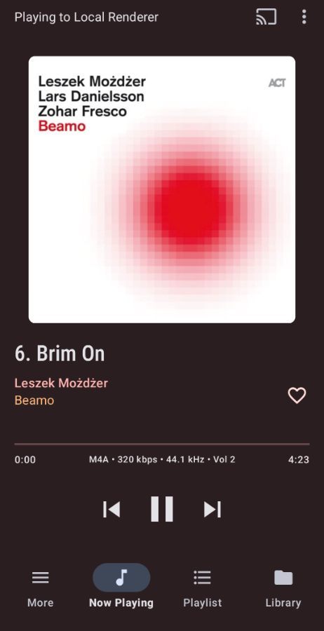

Inna dobra alternatywa to
Zaloguj się, aby zobaczyć treść (możliwe logowanie za pomocą ) , robi w sumie to samo, ale ma jakiś (dla mnie) lżejszy i bardziej przejrzysty interfejs. Także pozwala wybrać zewnętrzny renderer UPNP (np. Wiima, Malinkę itp.). Od pewnego czasu gra pliki Max. Plus ma więcej możliwości konfiguracji.
Zaloguj się, aby zobaczyć treść (możliwe logowanie za pomocą ) Edytowane przez MacP
