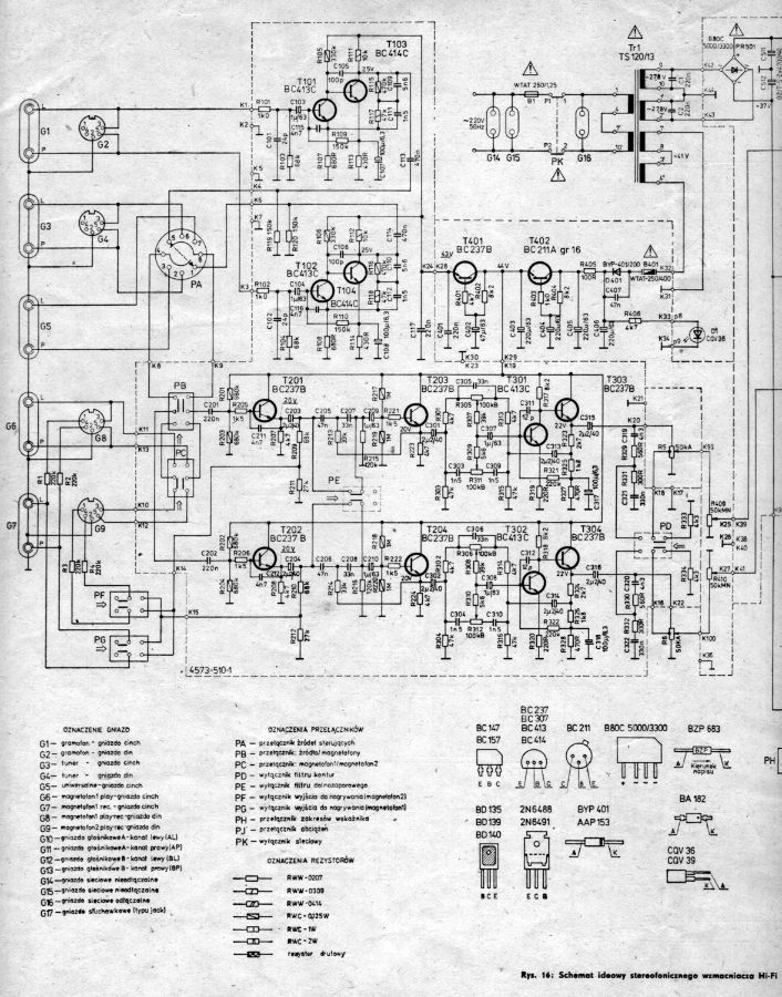

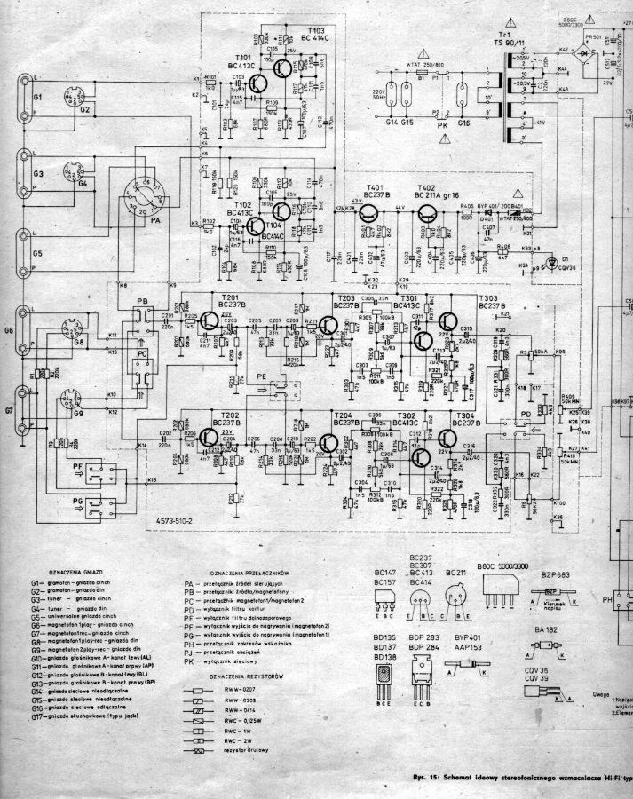

Koń jaki jest każdy widzi. Przedwzmacniacz można ominąć i dać sygnał bezpośrednio na końcówki mocy. Niewiele to zmieni bo to brzmieniowa kaleka.
Zresztą temat już był wałkowany w przeszłości:
Wrzuć jakiś link ze schematem, bo już w tym wieku nie chce mi się kopać. W XXI, żeby nie było.
Z wątku powyżej jest mało czytelny.

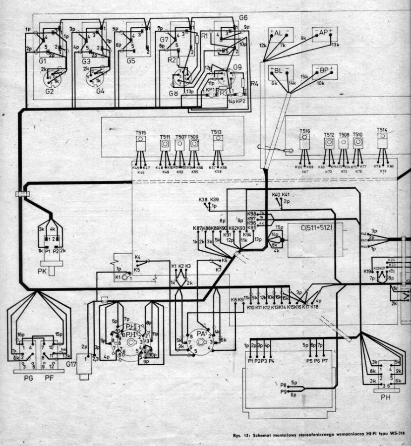

Wyjście potencjometru (środkowy odczep) podłącz przed C501 (złącze K39) i drugi kanał do C502 (K41). Masę sygnału do lewych nóżek potencjometru (patrząc od strony osi) i do masy wzmacniacza. Do prawych nóżek potencjometru podłącz wejście sygnału dla wlaściwych kanałów
Przy takim podlaczeniu wszystko będzie odłączone i ostanie tylko twój potencjometr i końcówki mocy.

Wziąłem się za lutowanie i muszę się dopytać odnośnie cyt. Wyjście potencjometru (środkowy odczep) podłącz przed C501 (złącze K39) i drugi kanał do C502 (K41)
mógłbyś dokładnie zaznaczyć miejsce gdzie mam przylutować ten przewód bo masa przewodu raczej zostaje jak jest

masę masz w oznaczonych miejscach i podłącz do jednego z punktów, czyli z wejścia ciągniesz masę przez potencjometr i dalej do tego punktu. nie rób żadnych pętelek bo może skończyć się brumieniem. Jak chcesz ekranować oba przewody sygnałowe z potencjometru, to w tym drugim jego ekran podłącz do masy przy potencjometrze a przy płycie wzmacniacza nie podłączaj.

Jak chcesz wywalić cały ten "bajzel" to musisz z potencjometru połączyć się bezpośrednio do wskazanych miejsc na płycie. Całkiem możliwe bo tak wynika ze schematu, że  jest już to tak zrobione ale ciężko się zorientować ze zdjęcia i to potwierdzić. Jeśli potencjometr masz wlutowany w płytę to sprawdź czy nie jest nadal połączony z tym wszystkim co wywalasz, ścieżkami na płycie albo jakimś kabelkiem. Do nóżek potencjometru ma dochodzić tylko sygnał z aux (z masą), wyjście do płyty wzmacniacza (w te wskazane miejsca) i masa do płyty wzmacniacza. Masa na płycie w tych miejscach co oznaczyłem jest połączona ścieżką i jak oba kabelki też będą miały połączoną masę do potencjometru i płyty to jest ryzyko pętli masy i brumienia ale jak jest ok to się nie przejmuj tym.
