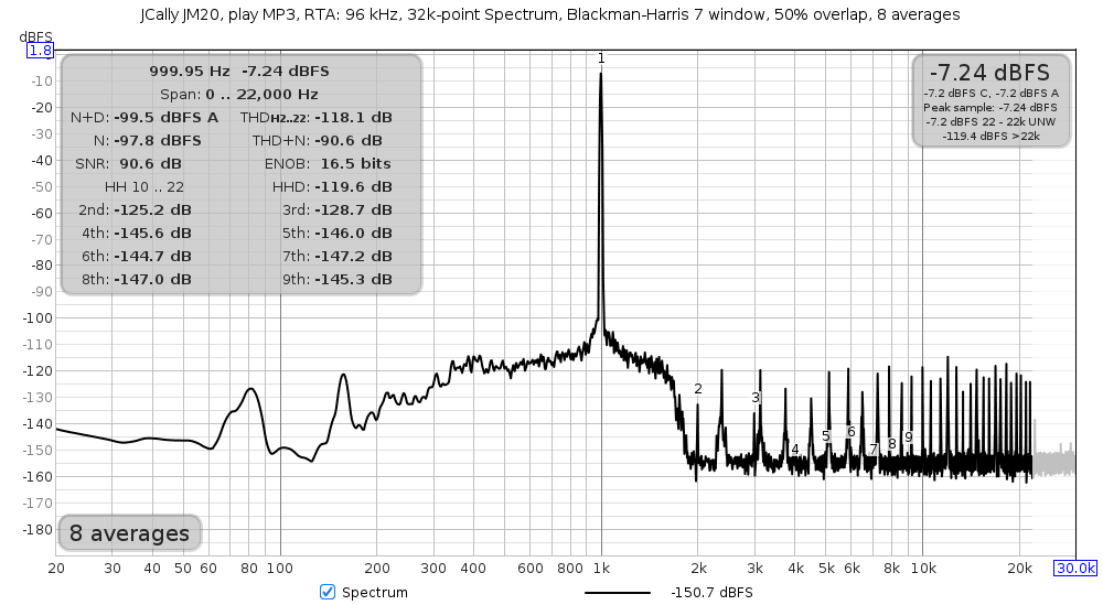

4 godziny temu, J.Jerry napisał:
Zobaczymy czy tak będzie, jak obejrzymy wykresy, chyba że już sprawdzałeś thd tych plików.
THD nie, bo się nie bawię w takie rzeczy, ale miałem kiedyś pliki do testowania subwoofera z niskimi tonami sinus 10, 20, 30 Hz itd. i były zapisane jako MP3 coś 96 kbps. Wydawało mi się to bez sensu i że będzie słychać stratę jakości, więc sprawdzałem to w jakimś edytorze audio i nieźle się zdziwiłem, że te sinusy wyglądały idealnie - dokładnie to samo dostałem jak wygenerowałem sztucznie taki sam sygnał... stąd moje przypuszczenie, że przy tak prostym sygnale żadnych strat nie będzie. Zastanawiające skąd więc to THD się tam bierze?
projektor: Epson LS10000; procesor/blu-ray: Cambridge CXU; końcówka mocy: Arcam FMJ P7; kolumny: Polk Reserve R700 + Paradigm CC-590 v4 + Studio 10 v5; sub: Paradigm Seismic 110; DAC stereo: Topping dx9

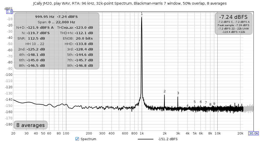

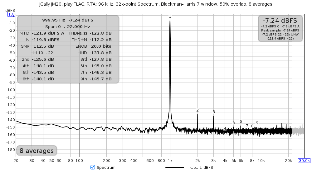

@qbakos
Te thd można oglądać z wyjścia analogowego lub odtwarzać pliki cyfrowy bez konwersji do analogu. Nie wiem czy zmienia to brzmienie, ale pełni jakąś ważną rolę, ale to trzeba by analizować różne bitrate. Mnie chodziło tylko o sprawdzenie, czy można użyć sinusa MP3 do sprawdzania thd no i nie można ze względu na dodane harmoniczne.
Plik wejściowy:
Odtworzone za pomocą
Zaloguj się, aby zobaczyć treść (możliwe logowanie za pomocą ) , przez JCally JM20, złapane przez E1DA ADCiso, wav:
flac:
mp3:
mp3 wygląda nieco lepiej niż wcześniej, bo tam analizowałem rezultat po zdekodowaniu przez lame, a ten dekoduje do 16-bit i dodaje dither. SoX operuje na integer 32-bit.
2 godziny temu, J.Jerry napisał:
i myślę - będą zdziwieni.
Hm... prawdę mówiąc jestem zdziwiony, że powyższe mogło kogoś zdziwić.
