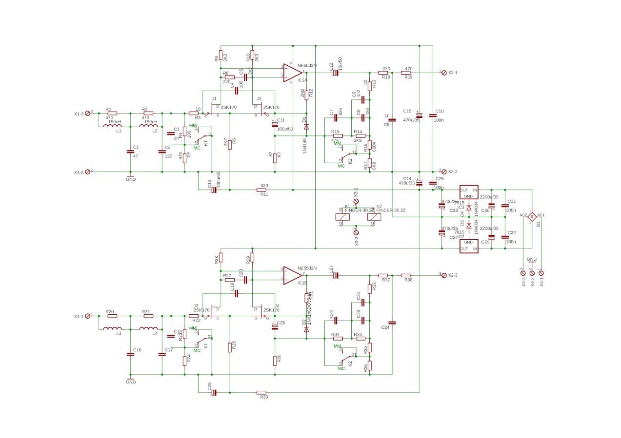

witam, jak w temacie pytanie teoretyczne do tych co się znają. Czy taka opcja jest trudna do wykonania? Czy warto się w to bawić? Przerobiłem już różne pre z podstawowej pólki np vincent, nad, rega fono i żaden mi nie grał. Najlepiej z nich wszystkich do tej pory gra mi wbudowany w audiolaba 8300. Wymyśliłem sobie że wykorzystam pre z amplitunera hitachi sr6010 który już umarł niestety, ale na nim zakochałem się w graniu z czarnej płyty. Czy taka budowa pre z wykorzystaniem płytki z tego hitachi jest warta świeczki i do zrobienia przez laika?
Myślę że wykorzystanie dużej płytki amplitunera nie jest najlepszym pomysłem, ale można go całkiem śmiało odtworzyć na mniejszym PCB. Zbudowany jest w oparciu o jeszcze dostępny układ HA1452W. Sam próbuję zrobić pre gramofonowe w oparciu o architekturę Denona aplikowaną od wielu lat w integrach.
Jak dobry jest ten układ w Hitachi to nie wiem.

Dobry jest układ z Denona. Prosty ale z dbałością o minimalizację intermodulacji od wejścia.
W Kenwood`ach układ jest skomplikowany ale optymalizowany szumowo od wejścia oddzielnie dla wkładek MM i MC. Bardzo dobry pre gramofonowy.
Też tak kiedyś kombinowałem, ale różne preampy- czy to gotowe, klon z Arcama, czy pochodzący z umarłego klocka Marantz a, pokonał układ wg RJM PASSIV Phono Stage, gdzie korekcja jest pasywna, pomiędzy dwoma liniowymi stopniami wzmocnienia. Zagrało to świetnie już na uniwersalnej płytce drukowanej- na tyle dobrze, że nie bawiłem się w wykonanie docelowej. Wystarczyło tylko zadbać o dobrą jakość komponentów i wysoką dokładność rezystorów użytych do korekcji.
Czy to jest takie coś?
Tak co do idei.
Najpierw obciążenie RC wkładki MM. Potem stopień wzmocnienia. Korekcja bierna. Drugi stopień wzmocnienia.
