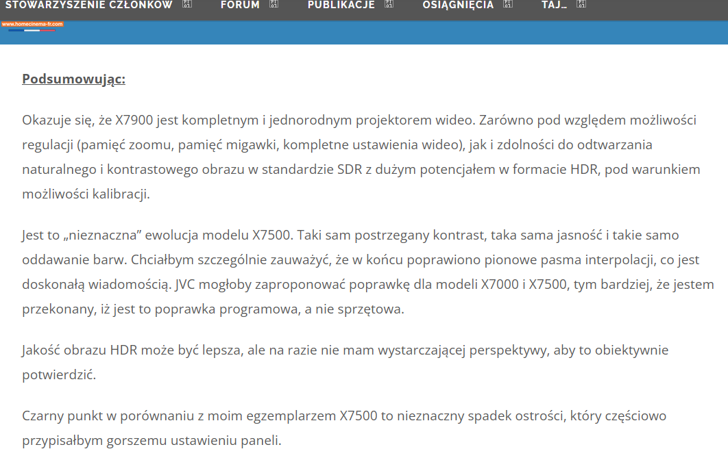

Trafiłem już na trzech zagranicznych forach na takie podsumowanie, jedynie RS640 ma już wyższą jasność i troche kontrast.

RS520 i RS540 taki sam obraz, różnica głównie to e-shift5, który różni się w małym  tekście, w obrazie ciężko znalezc różnice. Jakie są dokładnie różnice w HDR może ktoś wie? jest jakieś dodatkowe menu?

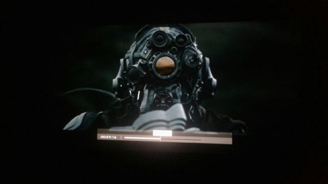

Miałem tańszy model 7300 i dopóki nie zrobiłem zaciemnienia co najmniej ten 1-1.5m to byłem rozczarowany. No niestety, żeby wykorzystać kontrast JVC musisz pozbyć się co najmniej najbliższych odbić światła.

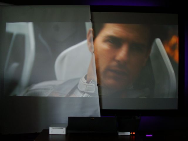

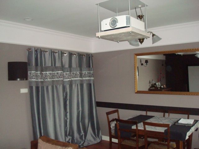

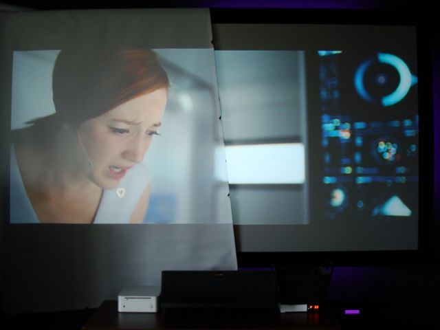

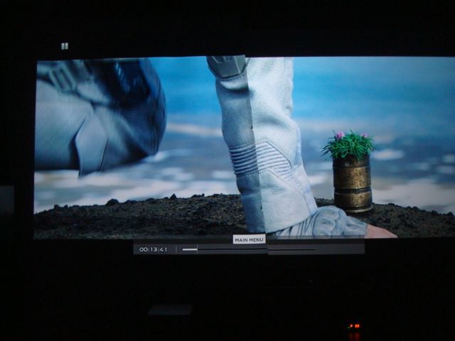

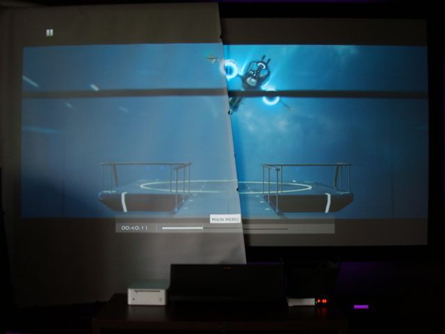

Miałem kiedyś tak z Magicscreen
Zaloguj się, aby zobaczyć treść (możliwe logowanie za pomocą ) temp3.thumb.jpg.80cfb58caa70f9f2c6069c03a92ede99.jpgtemp4.thumb.jpg.ab3576a40e5a7953de803a1ccb79b212.jpgpost-30940-0-03880500-1424435491_thumb.jpg
post-30940-0-28225200-1424435439_thumb.jpgpost-30940-0-64067800-1424435453_thumb.jpgpost-30940-0-58347000-1444722814_thumb.jpgpost-30940-0-39155100-1452165169_thumb.jpgpost-30940-0-93791400-1452165181_thumb.jpgpost-30940-0-06234600-1452165200_thumb.jpgpost-30940-0-12710100-1452165220_thumb.jpg
Porównanie  powierzchni biała , Grey ( Adeo Reference ) do ALR Magicscreenpost-30940-0-51997900-1452165464_thumb.jpg
post-30940-0-17872600-1444720218_thumb.jpgpost-30940-0-48813000-1444720237_thumb.jpgodbicia lustra zakrywałem post-30940-0-36471800-1460910670_thumb.jpg
Widać różnicę olbrzymią w kontraście przy tym Magicscreen, gdy jakieś światło pada na ekran. W warunkach jaskiniowych ten Magicscreen nadal daje jakiś odczuwalny zysk aby tyle do niego dopłacać ? Do ciemnego JVC jaki najlepiej ekran dobrać, biały czy szary ? Z jakim współczynnikiem ? Dodam że jasność ani jaskrawe biele nie są priorytetem, bardziej chodzi o wyciągnięcie głębi czerni, ale też aby nie była to zlana czerń bez szczegółów.

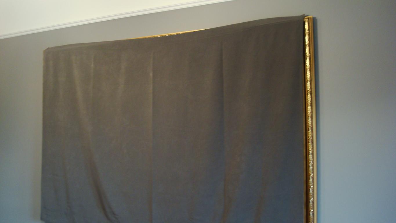

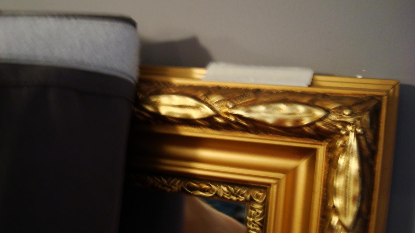

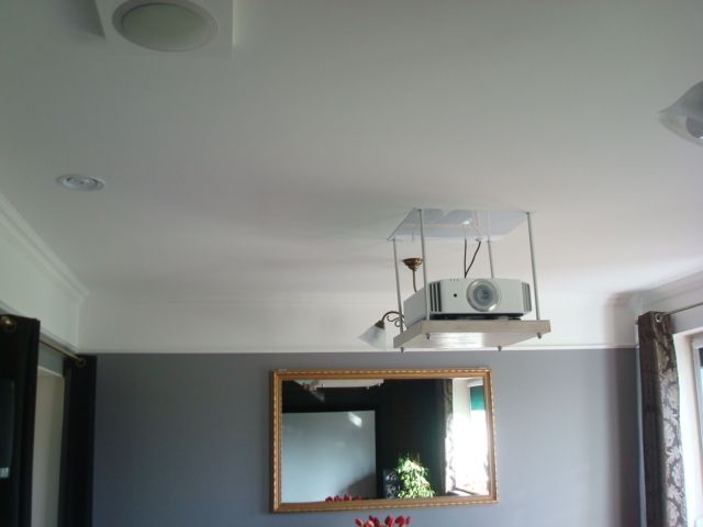

Fajnie to wyglądało ale moim skromnym zdaniem to lustro srednio tam pasowało 😉
Wiem, kwestia gustu... 🙂

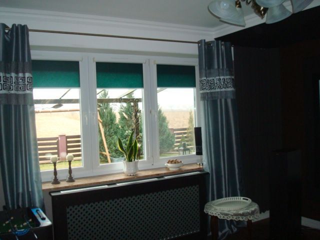

Mi przed każdym seansem coś zakrywać zaciaągać na pewno by się nie chciało 😉 bo właczam projektor prawie codziennie.

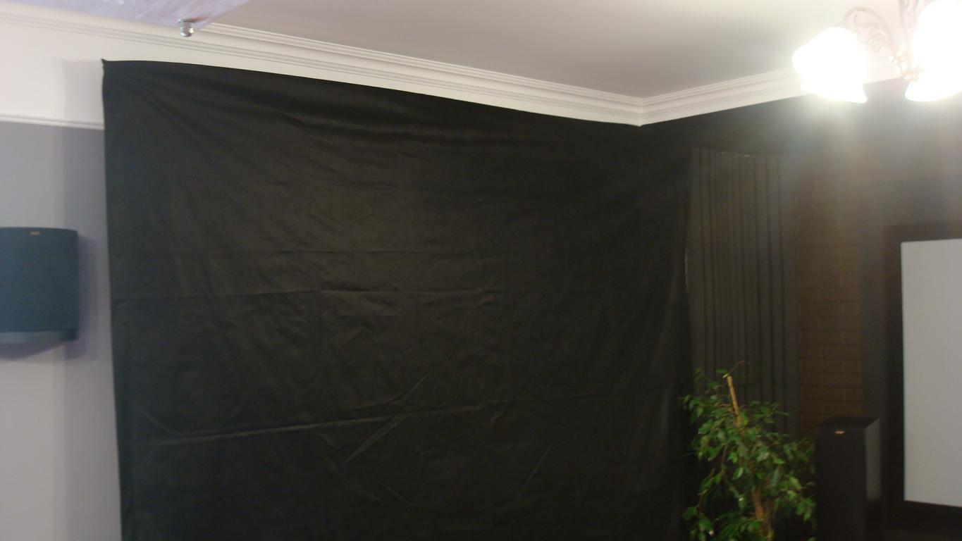

Mam pomysł jakiś na przyciemnienie 1m przed ekranem sufitu czarnym welurem czy inną tkaniną.

Widziałem w akcji JVC 540 we współpracy z oppo w kompletnie zaciemnionym pomieszczeniu. Efekty HDR i smolista czerń robią wrażenie, ale faktem jest, że w filmach 4K można nie zauważyć lepszej ostrości względem FHD. Niektórym może to przeszkadzać, innym nie. Ważny jest też ekran, który nie może być byle szmatą.
Każde dodatkowe nawet słabe światło znacznie pogarsza kontrast bez względu na typ projektora.

Przeczytaj test na hdtvpolska rs540 to jest ten sam pj co x7900, również dedykowany wątek do tego modelu.Wydaje mi się że temat już jest wyczerpany pięć razy na temat tego modelu.
