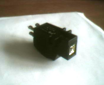

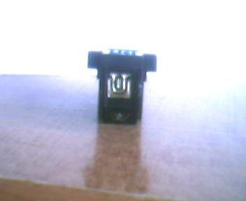

Jaki typ wkladki jest w GS 434 Bernard ?
Sznaps
Wkladka jest chyba oryginalna
Napisane jest na niej unitra fonica i 85
Przepraszam za slaba jakosc zdjec, ale dysponuje tylko jakas szanklowata kamerka.
Jesli potrzeba to zrobie wiecej fotek.
>Udalo mi sie zdobyc gramofon jednak ze zlamana igla.
>Jaki typ igly jest zastosowany w tym gramofonie i w jakiej cenie mozna ja kupic ?
wiekszosc polskich gramofonow z tego okresu byla wyposazana we wkladki serii MF (100,101 ... 105). Igla do niej powinna kosztowac orientacyjnie 20 zeta a cala wkladka max 40 (ceny z np. Allegro). Co i tak jest IMHO za duzo. Rownie dobrze jak szukac igly mozesz kupic dowolna inna wkladke z mocowaniem 1/2'' np. Audiotechnica, Ortofon (zeby zaczac od tych najtanszych) i po klopocie
Teraz wiemy ze to Fonica z roku 1985 ale jaki typ dokładniej poznasz po wielkości "rombu"magnetycznego w który się wsuwa igłę. Były dwie wielkości , rózne dla wkładek o nr parzystych i nieparzystych.
W zależnośi od tego jakimi płytami dysponujesz możesz je róznie traktować. Sa nawet wkladki o nacisku 5-7 gram.Ale to słuzy glównie jednemu przebiegowi po plycie w celach archiwizacji. Następne słuchanie na wkładce o nacisku 0,7-1,5 g nie da sie słuchać ( może porzesadziłem ) Pamiętaj im większy nacisk tym mniejsza trwalośc jakości nagrania.Radziłbym rozejrzeć się za wkładką z igłą o mniejszym nacisku od Ortofonów (3-5g?)

spoko. masz 105 z tego co widze. mozesz kupic jak pisal conri igle do mf- czyli 101 tez.
