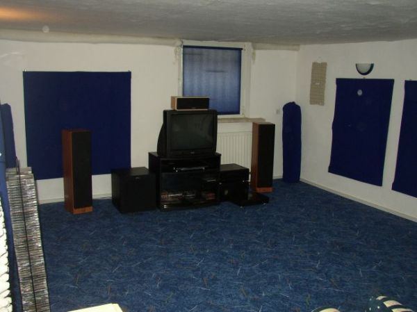

wreszcie dołączam zdjęcia i mam nadzieję że może Panowie coś doradzą:) Bardzo proszę nie wyśmiewać się ze spartańskich warunków i domowych sposobów akustycznej aranżacji. Jak na garażowe realia i śmieszne koszty jakie poniosłem to jestem zadowolony:) Liczę na rzetelne podpowiedzi bo może uda się nie kupować nowych kolumn:)...
aha na 3 zdjęciu widać przy prawej ścianie takie cokoły z płyty mdf w kolorze kolumn których nie używam mimo iż wyglądało ładniej to bas był mniej wyartykułowany
