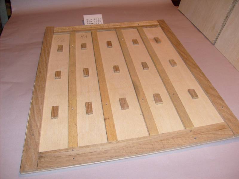

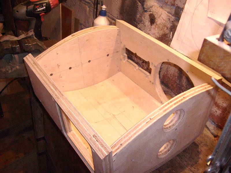

A moje monitory mają obudowy wielowarstwowe. Warstwy 1, 3 i 5 to lita sklejka brzozowa (wybrana ze względu na elastyczność i nic innego), warstwy 2 i 4 to komory utworzone z listew dębowych, wypełnione pyłem kwarcowym. Całkowita grubość ściany to 27 mm. Strukturę bocznej ściany prezentuje fotka 1. Pomiary akclerometryczne pokazały, że użyta struktura z komorami ma transmisję wibracji na zewnątrz obudowy aż o 30 dB niższą od analogicznej z mdf-u. Wytłumienie wewnętrzne to filc naturalny i wełna owcza prasowana. Ściany boczne są gięte, co pokazuje fotka 2, zrobiona w czasie montażu (widać dziury na tunele BR w dolnej ścianie). Ściany boczne wewnątrz są dodatkowo spięte poprzeczką w połowie wysokości. Klejenie struktury ściany bocznej pokazuje fotka 3. Fotka 4 to wygląd zewnętrzny gotowych monitorów. Front pokryty jest częściowo skórą cielęcą, która równocześnie służy za doskonałą uszczelkę dla głośników. Masa jednego monitora to 17 kg. Zastosowana została zwrotnica szeregowa, 3. rzędu elektrycznie, dająca zbocza akustycznie 4. rzędu. Przebieg charakterystyki przetwarzania w fazie i przeciwfazie prezentuje obrazek 5. Pomiary zrobione sygnałem chirp z odległości 1 metra.
Nie wiem czemu, ale ostatni obrazek mi się nie wyświetla, więc nie wiem, czy się dodał, czy nie. Wklejam jeszcze raz.
