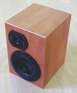

A oto mój zestawik:
Podłogowe: closed, 26L, TVM-Accoustics ARV 104/04/8 + ARP 150/00/8 + ARN 226/07/8, zwrotnica Janbo BOTES.
Satelitki: closed, 4L, Tonsil GDWK 9/40 + GDN 10/30, zwrotnica Tonsil.
Gra świetnie, wzmacniacz 5.0, SL 2500, odtwarzacz DVD właśnie "idzie z allegro".
Poniżej fotka:

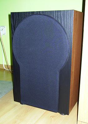

Pochwalę się swoimi wyrobami- kolumienki do warsztatu na tvm i nokii, oraz sub aktywny na stx-ie:

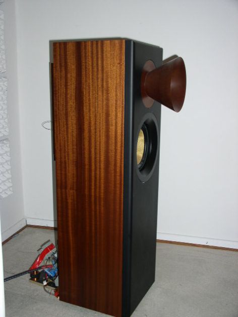

> Los Pavikos
Szczerze mówiąc to nie jest mój projekt tylko klon Mezzo Utopii JMLaba, który został dostarczony przez znajomka dla którego paczki były wykonane. Nie są jeszcze gotowe zwrotnice więc nie mam zielonego pojęcia jak to zagra.

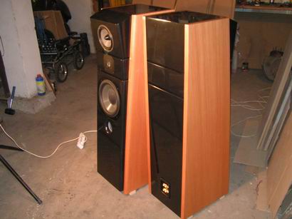

Też się pochwalę.Dawno temu też zrobiłem replike Mezzo Utopii.
igod_, 20 Gru 2005, 11:07
Gdyby Pan uważnie czytał co napisał CASKP to by Pan wiedział ze to ja zrobiłem dla niego dokładnie te obudowy
które są na moim zdjęciu.
Obecnie "udoskonaliłem" swoje wersje obudów typu Mezzo- Alto , Micro, Utopia w stosunku do oginałów i wykonuję je jako niezależne od siebie moduły, czyli pozbawiłem wpływu drgań modułu niskotonowego na
pozostałe moduły czyli moduł średniotonowy i wysokotonowy, co polepsza warunki pracy dla tych głośników.
A wygląda to tak:
Mnie się wydaje że Henryk Piątek używa talentu.
Te obudowy są ładniejsze i bardziej finezyjne od JM-Lab Utopia. Sądze że stosowanie słowa "kopia" lub "klon" nie będzie w ich przypadku uzasadnione.

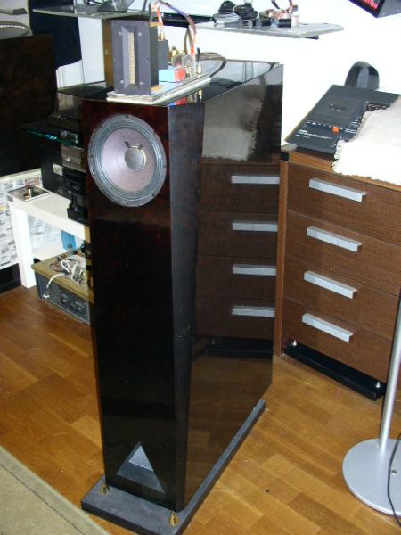

Przedstawiam moje nowe konstrukcje:
henryk,
na jakich przetwornikach zrobiłeś te na zdjęciu ,,wyżej "?
Na zdjęciu dolnym widzę PHL i wstęgę . Co to za modele?
Górne skrzynki są ładne .
...there is no spoon...
arturp, 1 Sty 2006, 11:21
ńa dole Monacor 8" z serii SPH a wysokie z tubą też Monacor z serii MRD
PHL 1240 i Aurum Cantus G2Si , z boku jest jeszcze miejsce i objętość ewentualnie na bas 8"

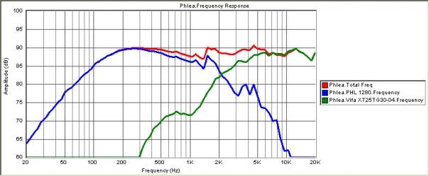

ten PHL szczególnie mnie zaciekawił . Miałem 1340 i przyznam ,że poległem w walce z tym głosnikiem . Jego charakterystyka była tak pokręcona ,że nie byłem w stanie ( dystrybutor i zaprzyjaźniony konstruktor również ) nic rozsądnego z niego zrobić . Facet z e-speakers tez wysłał mi swoja zwrotkę , która stosował w projekcie oferowanym do sprzedazy i równiez to samo. Dźwięk był zawsze twardy i męczący, bez względu na podział . Tony Gee zrobił monitor na 1240 ( Humble Homemade HiFi -PHLEA ) i tam na wykresach widac ,że 1340 i 1240 mają ten sam problem - dół od 1kHz i okropny szeroki rezonans powyżej 3kHz .Ciekawy jestem czy tobie udało sie uzyskac gładka charakterystykę.

Ten głośnik ma taki charakter. Rozwiązania zaczerpnięte z estrady, bardzo wysoka efektywność, wysokie Bl, umiarkowane Xmax. Głośniki estradowe grają podobnie.
Kiedy PHL'e pojawiły sie w sprzedazy w Polsce i USA to wzbudziły ogromne zainteresowanie hobbystów. Powstały KIT'y dla budowniczych i pojawiło się wiele pochwał ich doskonałego brzmienia. Dla mnie był to przykład jak marketing może szybko zrobic sprzedaż . Te głosniki zniknęły od dystrybutorów tak szybko jak sie pojawiły- ich kariera trwała rok .Nikt poważny ich juz nie oferuje. Ja kupiłem za 2kHz a sprzedałem za 500 . A dzisiaj nie chiałbym dać nawet 100 . Stąd moje pytania . Henryk robi wrażenie ,,słyszącego" ( niestety nie znam osobiście ) i zdolnego konstruktora . Moze więc jemu sie udało i ta wiedza mogłaby posłuzyc takim jak ja , którzy kupili i teraz trzymają na półce bo nikt nie chce odkupić ..albo sprzedaja za 25% .
Nie do końca i nawet nie próbowałem, no bo po co walczyć z czymś z czym nie do końca mozna wygrać.Taka jest już "uroda" tych głośników i w konsekwencji mają takie brzmienie jakie mają i albo akceptujemy to lub nie i wtedy nie kupujemy takiego "brzmienia". Nadal jednak są to bardzo dobre jednostki. A cena: jak na polskie
warunki oczywiście pewnie ze dwa razy za wysoka. Zresztą nie ma idealnych głośników, a gdyby się kierować
tylko liniowością przebiegu charakterystyki w funkcji czestotliwości danego głośnika to nie było by z czego zrobić
kolumn.
