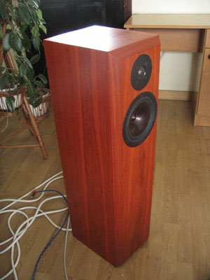

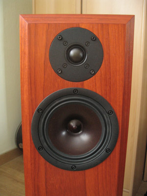

A oto moja ostatnia konstrukcja na SS9700 i Xt18wh . Konstrukcja ogromnie solidna,a brzmieniowo ? Brzmienie opiszą zaniedługo pewne osoby :)
Na drugiej fotce są " te kieros muciacios" czyli Advocat(os) , Gipsy2, Carlo's "Santanos"
