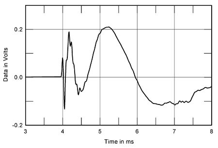

Poniżej przedstawiam pomiary,pierwszy z nich ewidentnie ukazuje brak TP,drugi charakterystykę przenoszenia mierzoną standardowo.
Zatem,należy konstruktorom z MBL oznajmić że wiedzy podstawowej nie posiadają?,czy należy się zastanowić dlaczego mimo braku transient perfect zestawy ogniskują bez względu gdzie siedzi słuchacz pozorne zródła(nieograniczony kąt w dwóch płasczyznach).Jak pokazuje rysunek niezgrania czasowo fazowego,powinien dzwiek byc tak rozmyty że w całym niemalże pomieszczeniu,choć wcale nie ma to miejsca,czyżby to alchemia dla ciebie?
Amator,pisałeś-''Pokaż mi parametry tych zestawów a powiem ci jak grają'',zapytałem czy chcesz abym ci przesłał charakterystykę kierunkową,padła odpowiedz że mam ją wysłać Kisielowi.
Z powyższego wynikło jedno,nie rozumiesz na czym polega idea tego zestawu(jak widać do betonu nic nie dociera)
Czyżby ci na forum którzy zajmują się budową kolumn nie wiedzieli jak sprawa wygląda od podstaw i zabierają się od dupy strony,tak twierdzisz?
Żeby było w końcu jasne i przejrzyste.
Jak widać w MBL 101E nie jest do zrealizowania TP,ale czy to oznacza że ci którzy ten zestaw zbudowali nie mają pojęcia o idei TP?
Ich pojęcie na pewno przewyższa Twoje podstawowe.
Myślę że tym pesymistycznym dla Ciebie akcentem zakończę wyjaśnianie.

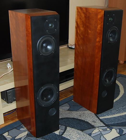

Oto moje najnowsze paczki. Oczywiście ja nie robiłem skrzynek bo sie na tym nie znam. Dla mnie wykonanie jest pierwsza klasa. Po prostu niewieżyłem że tak pięknie mogą wyjść. Teraz pozostaje temat zwrotnic ale to na spokojnie.
Kaszio - wszystko pięknie ładnie, ale ta rura B-R jakoś nie pasuje mi do reszty.
Chyba za bardzo jest widoczna przez te śruby mocujące.
Być może jest to tylko moje wrażenie więc nie przejmuj się moją uwagą.
Gość kaszio
Tak to jest Aurum Cantus tylko ze G3.
Bas reflex i jego wkręty sa bardziej widoczne na fotkach. Na żywo praktycznie nie są juz tak widoczne.

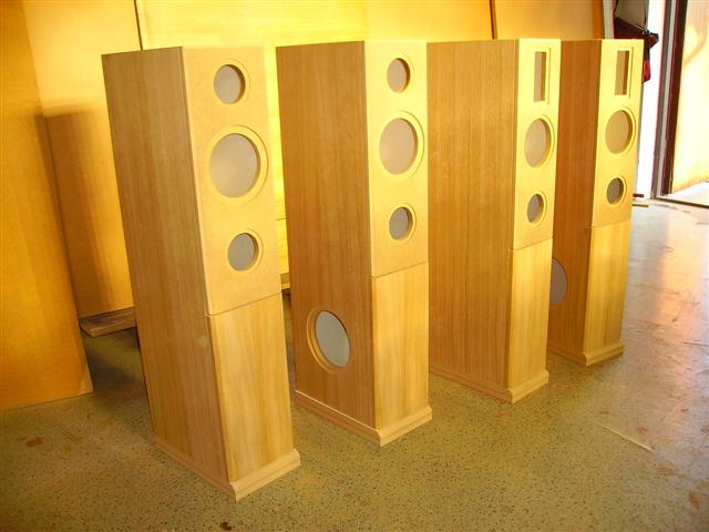

Witam, pozwolę sobie zaprezentować kolumny, które wykonałem własnoręcznie w całości.
Jeszcze nie dokończone, trochę kosmetyki, montaż kolców i ...zwrotnic, muszę przerobić zwrotnice. Grają, ale niedopracowane zwrotki. Nie mam głowy :) Muszę kogoś poprosić o sugestie.
Bardzo ładnie się prezentują, jedynie ten średniotonowiec trochę tak jakby z innej serii.
Basowiec to 18-tka?
Dość duże Ci te pudła wyszły - jaki litraż i jak cięty bass ?
