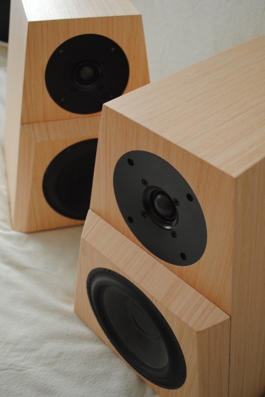

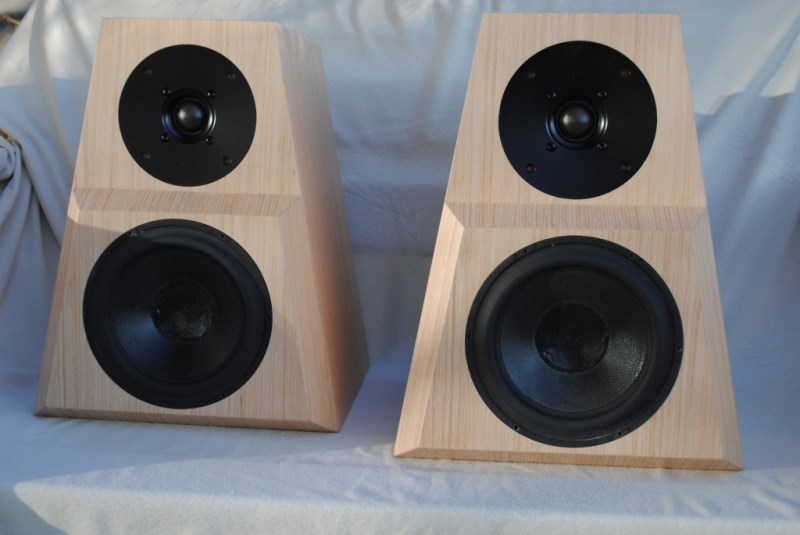

Ja wiem, ja wiem..., kolumny są moje i rzeczywiście są wykonane obudowy z litego dębu, ale nie z deski tylko z klejonki tak to chyba się fachowo nazywa. A są do sprzedania bo robi się nowa konstrukcja i potrzeba środków na dokończenie projektu. Co do wpływu takiej obudowy na brzmienie to trudno mi coś konkretnego powiedzieć, tak to sobie kiedyś wymyśliłem i grają zacnie, no mnie się podoba. Ale audiofilia nerwosa się ujawniła i chce się lepiej.
Małe monitory, całość na SS. Nie wiem jak grają, nie słuchałem, ale wiem że są wspomagane subwooferami.
