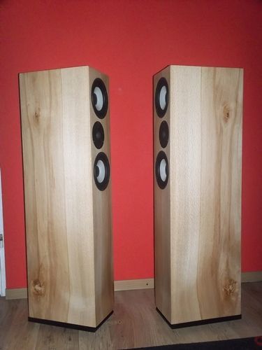

Ponieważ głośniki znów są dostępne , pozwolę sobie wklecić znany z elektrody , lekko przeze mnie zmodyfikowany projekt dla początkujących:
To jest projekt czy zdjęcia kolumn, bo bardzo rozumiem?
O ile to drugie to można coś kombinować, to w przypadku tego pierwszego to tylko pozostaje zmiana polaryzacji samego niskotonowca, no bo jak się fazy rozjadą, to chyba nie za bardzo jest czym kombinować ?
Jest czym kobinować. Odsyłam do ostatniej strony AZA24, bo już nie mam siły po raz n-ty tłumaczyć, że fazę da się zmierzyć.
Jeśli to pytanie do mnie to już precyzuję:
Zdjęcia przedstawiają kolumny mojego wykonania , inspirowane projektem Borysa , trochę zmodyfikowane w stosunku do Jego wersji.

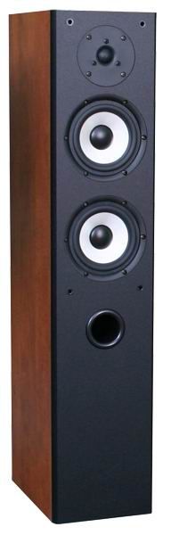

Jeśli już ktoś chce klonować coś z Tonsilu, to polecam Premium- najbardziej chyba udany powszechnie spotykany model, którego "ubogą krewną" jest Siesta.
Zaloguj się, aby zobaczyć treść (możliwe logowanie za pomocą ) Edytowane przez porlick
Przy konstrukcjach których zdjęcia wkleiłem to model Premium jest ich bardzo ubogim krewnym.
Premium to tak naprawdę to samo co czat , tylko z nieco lepszą wysokotonówką - nawet zwrotnice mają taką samą jak czaty.
co to za woofery,skad takie Tonsile wziąć? Ale piekne kosze:)
Przez jakiś czas te woferki można było zdobyć na rynku wtórnym.Obecnie znów są dostępne w sklepie firmowym z informacją , że wznowiono produkcję.
Tonsil 13/50/9. W układzie MTM występuje w wersji 12om.
zgadza się - to dokładnie te głośniki - u mnie w wersji bez ekranu- co wiąże się z nieco lepszym zejściem na basie.

Z tą zwrotnicą to pojechałeś . W monitorkach zgodzę się że jest taka sama zwrotnica, ale nie w kolumnach frontowych, a tu właśnie o nich mowa.
Na GDN 13/50/9 powstały kolumny TONSIL EXCELLENCE .
TONSIL cz@t powstały już w oparciu o wersje rozwojową tego głośnika GDN 13/50/9/1 a jako wysokotonowy został użyty GDWk o 19 mm kopułce .
Ostatnie wydanie zestawów głośnikowych na wspomnianym GDN 13/50/9/1 to TONSIL PREMIUM.
W PREMIUM została użyta lepsza wysokotonółwka i zmieniona zwrotnica co zaowocowało dużą poprawą.

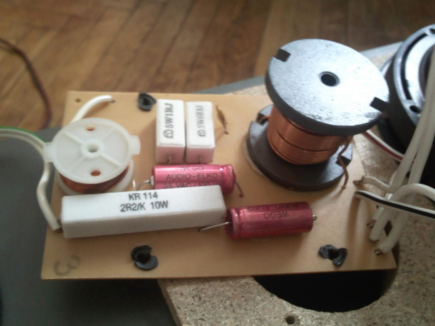

Zwrotnica między czatami a premium różni sie tylko wartością rezystora w torze wysokotonowym.

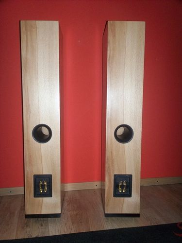

Szkoda, że podfrezowania nie ma pod tabliczną z terminalami. Tabliczka z allu? Plastik w takiej konstrukcji nie wypada...

Pomiarów niestety nie wkleję, bo nie jestem autorem zwrotki i nie mam przy sobie plików. Co do terminali... Może i nie pasują wszystkim, ja na nie nie patrzą, a audiofilskiej filozofii terminalom nie będę przypisywał:) Pasowały mi te, więc są.

Pomiar to jeszcze nie schemat... ale jak tam sobie chcesz. Są w polinku ładne terminale zakręcane w obudowie i byłaby klasa.
