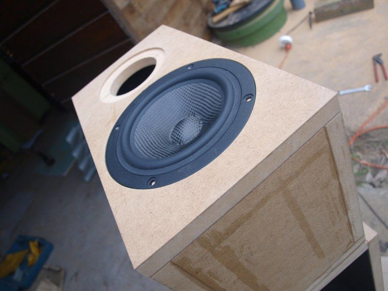

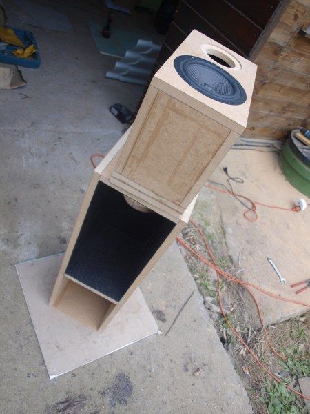

Po mozolnym gromadzeniu wszystkich elementów i znalezieniu odrobiny czasu wreszcie wystartowałem ze swoją pierwszą konstrukcją diy 3 drogi
na stx by dolphin123. Choć kolumny jeszcze nie ukończone to od razu wielkie dzięki Jakub za wszelką pomoc i cierpliwość w związku z moimi pytaniami ;)
Chciałbym dodać iż jest to moje pierwsze zmaganie z jakimkolwiek konstruowaniem obudów, obawiałem się jak to będzie w praktyce wychodzić, ale puki co jestem bardzo zadowolony z efektów. Nawet frezowanie pod głośniki okazało się być bardzo przyjemnym zadaniem.
Do ukończenia pracy jeszcze trochę zostało, a czas nie jest moim sprzymierzeńcem niestety, mogę dłubać tylko w weekendy, ale małymi kroczkami do przodu i będzie dobrze ;)
Fornir jakim wykończę obudowy to palisander brazylijski, zastanawiam się tylko jak go zabezpieczać? lakier, wosk, olej....też nie mam doświadczenia więc bardzo obawiam się aplikacji lakieru, choć wiem, że byłby najlepszy
