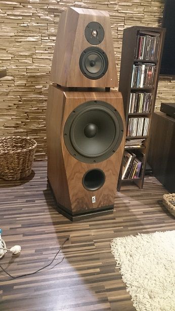

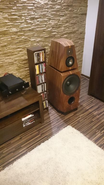

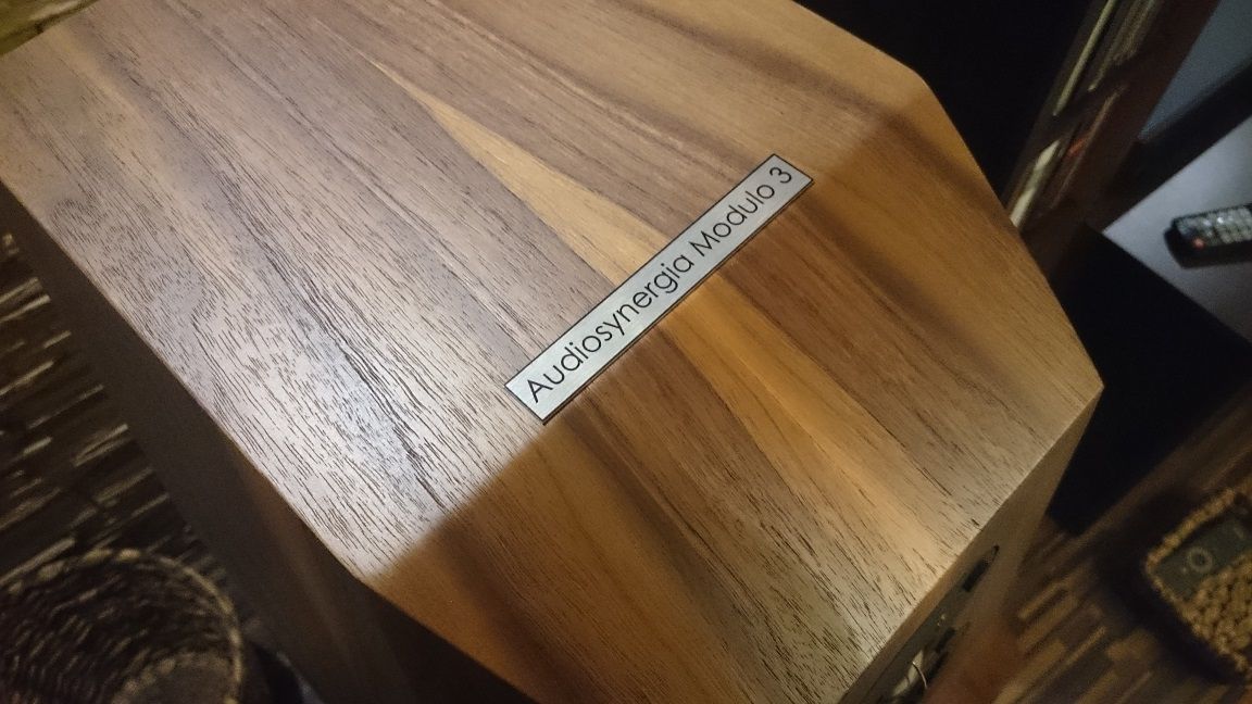

Witam przedstawiam kolumny projektu i wykonania dla mnie przez forumowicza Papierwoleju.Kolumny Audiosynergia Modulo 3Kolumny ze zwrotnicą aktywną.Przetworniki to od góry kopułka audaxa,aerożelowy średniak audaxa oraz 12"bas SB Acoustic.Zwrotnica aktywna odfiltrowuje część średniowysokotonową,wysoki ze średniakiem fiitr pasywny.Dobór przetworników nie był przypadkowy,audax aerożelowy to najlepsza średnica jaką słyszałem,słuchałem w innych kolumnach wykonanych przez Papierwoleju, na dole aktywnie woofer 12" SB.Grają świetnie,nie będe tu pisał o dżwięku.Zainteresowanych kupnem kolumn w przedziale cenowym 8-10 tyś zapraszam na odsłuch.Kolumny warto robić.Warto je robić u Piotra czyli forumowego Papierwoleju..Przeskakujemy jakość gotowców kilkakrotnie.post-23437-0-86899800-1440850274_thumb.jpgpost-23437-0-38059200-1440850289_thumb.jpgpost-23437-0-64989200-1440850327_thumb.jpgpost-23437-0-98546800-1440850384_thumb.jpg
Miałem przyjemność gościć u siebie w weekend te paki razem z ich właścicielem i konstruktorem.
Panowie czapki z głów. Rewelacja. Wykonanie, wygląd a zwłaszcza dźwięk, świetny!
Tylko było co nosić:-)
Edytowane przez HQ150

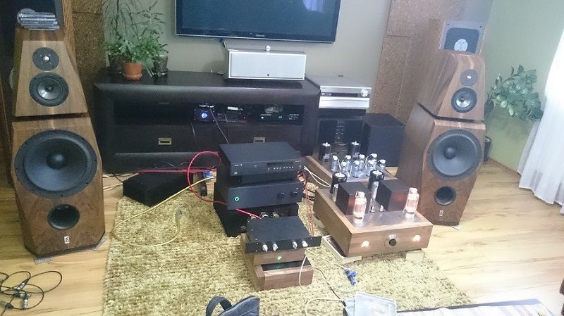

Gość Gosc
Świetne. A z czym grały?
Widzę, wzmacniacze Kamila, widzę przedwzmacniacz Lamm, i kolumny wiadomo kogo;0)
Dokładnie tak. Jeszcze było pre Darkula, końcówka Darkula, wzmak ASR Emitter 1, DAC Hegel20, DAC Darkula, DAC Soekris z modułem Amanero i zasilaniem Kamila a wykonany przez @audiosynergię, DAC Kamila,
Te paki też dodatkowo zagrały z korekcją DSP po pomiarach pomieszczenia wykonanych przez audiosynergię czyli wykonawcę tych kolumn.
Było czego posłuchać.
