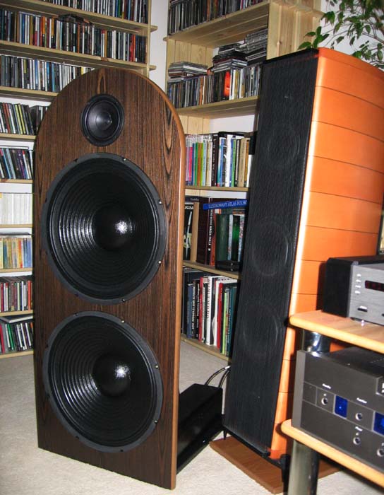

Ostatnio tytułem eksperymentu popełniłem OB wg projektu CT229 z Klang+Ton 2/2007. Pasmo do 200-250 Hz obsługują dwa Monacory SP-382PA, resztę szerokopasmowiec Monacor SP-130X/8. Koszt samych głośników i części do zwrotnic mieści się w 1200 zł za parę. I jak za te pieniądze, muszę przyznać, że gra to naprawdę zupełnie przyzwoicie - nie bałbym się ich wystawić do porównania ze sklepowymi kolumnami podłogowymi do jakichś przynajmniej 6 tysięcy zł. ;-) Bas, jak dla mnie, jest referencyjny - krótki, szybki, schodzi bardzo nisko, o dziwo, nie wzbudzając żadnych rezonansów w pomieszczeniu, co moim "normalnym" kolumnom się niekiedy zdarza. Reszta pasma - co najmniej poprawna. Oczywiście, dobra kombinacja średniotonowy/kopułka (albo lepszy szerokopasmowy) potrafi wyciągnąć z muzyki więcej, ale na pewno nie za te pieniądze... ;-) Problem, że byle czym się tego nie napędzi - efektywność 85 dB, a impedancja od 40 do 120 Hz schodzi poniżej 3 ohmów, z minimum między 50 a 60 Hz - 2,4 ohma. ;-) Ponieważ nie mam ich za bardzo gdzie trzymać, wywożę je wkrótce do KAiM, więc będzie można tam ich posłuchać. Odgrody robił Zybel, ale niepotrzebnie zamówiłem w kolorze czarnego dębu, bo wyglądają jakoś ponuro. Zamówiłem już u niego drugie - tym razem czerwony metalik. Powinno wyglądać dostatecznie ekstrawagancko... ;-)))

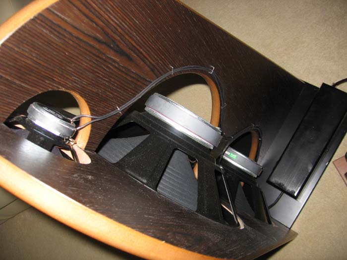

Jeszcze widok od tyłu i zwrotnica w skrzyneczce na wino (za 20 zł) pomalowanej sprayem na czarno... ;-)

Ja już miałem przyjemnośc je oglądać i trochę posłuchać. Zapowiada się wydarzenie ! :-)
Z wyglądu są super, wcale nie sprawiają wrażenia czegoś wielkiego i skrzyniowatego. Nawet w niedużym pomieszczeniu dają sie łatwo spasować.
A grają? No cóż. Twonk ma dobrą rękę do kolumn. Za niewielkie w sumie pieniądze dają wszystko, co trzeba.
Z niecierpliwością czekam na to, jak zagrają z Ugodą ;-)
no miałem okazję słuchać, robota pierwsza klasa, dźwięk również, bas odgrodowy, troszkę wydawały się suche ale Twonk później zdjął pułapkę i ponoć się "nawodniło" ale nie miałem juz okazji słuchać tego..
gratulacje !

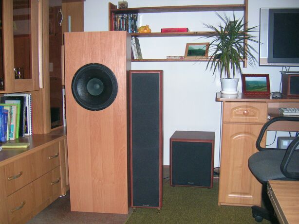

to teraz ja ;) kolejna odsłona w świetle dziennym
Dosyć tanie ale bardzo ciekawie grające, nie wiem jednak czy można to uznać za konstrukcję ;)

Niestety to tylko Alphard... Nieco więcej informacji można znaleść tutaj:
Bez korekcji nie gra to może wspaniale... jednak po włączeniu loudness w moim starym amplitunerze i odjęciu troszkę basu słucha się dużo przyjemniej niż tych kolumn stojących obok... Atutem tych szerokopasmowców nie jest może stereofonia i przestrzeń ale są bardzo... muzykalne...

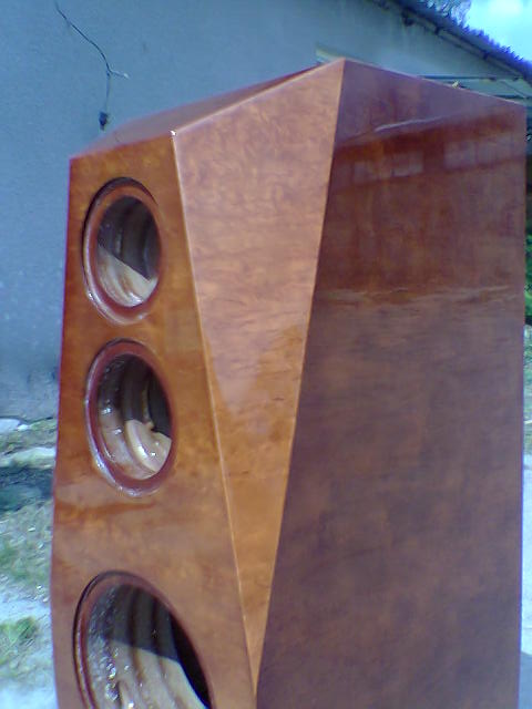

lakier jakiś high-gloss ;) najlepsze są dwuskładnikowe stosowane do łodzi żaglowych jak hempel albo international, nie do zdarcia i kolumny można myć niemalże kwasem ;)
dzięki, ale nie wiem czego użył Zybel, powiedziałem ze mają być .. PIĘKNE heh ;D

nie wiedzialem ze mdf tak ladnie sie szlifuje hebelkiem :)
