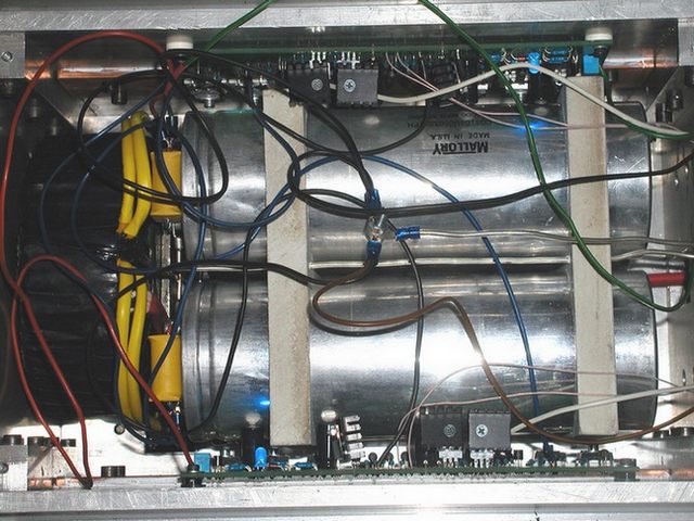

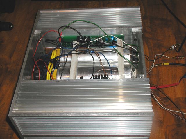

wreszcie skończony!!
trafo telto 2x28V, kondensatory Mallory 4 x 100000uF,płytki foksik-a, rezystory Elpod, radiatory z Dacpol-u profil RF długości 350 mm 4 sztuki
waga całości przeokrutna, elektronika w aleph 5 to pikuś w porownaniu z obudową, temperatura radiatorów 60 stopni
jeszcze pytanie szczególnie do Matthew, jako że przerobił chyba wszystkie opcje, muszę wymienić kondensatory 220uF na niższe, jaki model wsadzić żeby tego znowu nie rozkręcać?
na zdjęciach nieład w okablowaniu ale to prowizorka, całość będzie rozbierana do malowania
trafo telto było standardowe, został zalany środek żywicą epoksydową, przy okazji ułatwiło to mocowanie transformatora
bajzel w przewodach jest na razie, i tak muszę całość rozebrać, malowanie blach i anodowanie radiatorów
