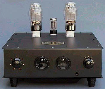

A te też ciekawie wyglądające, podobno pięknie grające i nieosiągalne
To Moth, duma amerykanów. Możecie na nim podziwiać piękne lampy 2A3 AVVT, już niestety nie produkowane.
Teraz zauważyłem: AVVT są na wcześniejszym zdjęciu, te na białych cokołach, a powyżej czeskie Emission Labs, które zostały w grze (mają już nowszą wersję). Szkoda, że nie będzie mi dane ich porównać.
