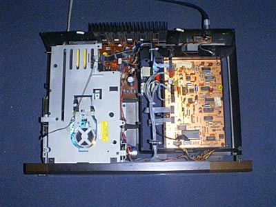

Jeśli chodzi o szczegóły techniczne, to niewiele one mi mówią, jednak wizualnie o wiele bardziej "przemawiają" do mnie starsze modele Grundiga aniżeli CD 3 (o którego brzmieniu nie mam pojęcia)
-fotki zapożyczone od Grega
https://www.audiostereo.pl/topic/20719-cd-playery-grundiga/#findComment-364505
