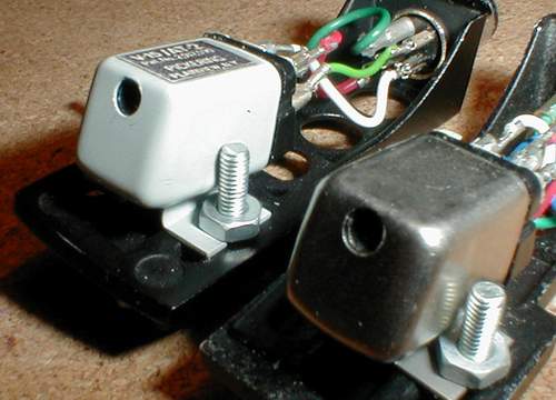

Czy po porównaniu tych wkładek : Pickering V-15/AT- 2 i Stanton 500E na zdjęciu nie pokrywa sie teoria o produktach OEM i w "naszej "branży. Tym bardziej że same igły pasuja 100% zamiennie , i brzmią identycznie . A cena? - zależna tylko od logo ;-)

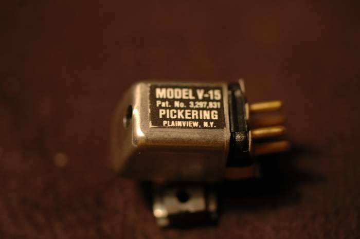

Też mam wkładke Pickeringa i poszukuje do niej igły.

Odwiedx strone North Servisu z Koszalina . Maja prawie wszystkie zamienniki Pfeifera. Nie jest to co prawda oryginał ale sa całkiem poprawne .Symbol pasującej igły do V15 to zdaje się 10483w/g pfeifera.
Niestety podejrzewam ich o stosowanie tych samych ostrzy do różnych dzwigni w róznych plastikach. W/g mnie (ale obym byl w błedzie) igły pfeifera mają trochę twardsze zawieszenia tym samym ich podatnosc na ruch w rowku jest mniejsza.Ale tio tylko przypuszczenia. Na przykładzie zamienników Shura grają prawie identycznie jak oryginały . choć mniej "melodyjnie" Sposób brzmienia zależy tez od samej wkładki.Istotnym parametrem jest napięcie wyjściowe .i dopasowanie pojemnośćiowe weścia preama. To znacząco wpłyawa na proporcje tonów.Zbyt mala pojemność dopasowania bedzie zwierać niskie , natomiast zbyt wysoka ciąć wyższe składowe sygnału wejściowego, Ten Pickering który pokazujesz na zdjęciu to "brat "Stantona. Sygnał wyściowy na poziomie 7,5 mV co skutecznie zabija ewentualne drobne skazy plyt,,a dodajęc dużą dynamike nagran może sobie nieżle radzić z przechodzonymi płtami.

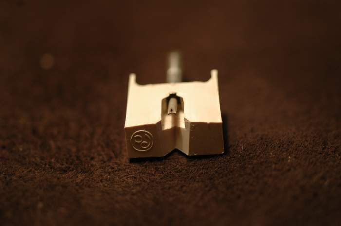

Dziwna sprawa, mam ich zamiennik do Shura M75D, i porobilem im fotki, oto wyniki. Te igly sa różne, ta od NS, ma mniejsza koncówke vide fotki. a pozatym jest mniej wygieta, jakby miala twardszy wspornik. Dopiero przy zdjęiach makro widać to dokładnie.

Toteż nie piszę ,ze są idealne wierne oryginałom. Cena też gra rolę . Jeśłi coś kosztuje 1/2 lub 13 ceny wyrobu firmowego , to coś się za tym kryje. Jedyna zaleta że są łatwiej dostępne.A może ktoś dysponuje mikroskopem z możliwościa foto, dla testów porównawczych igieł
