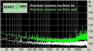

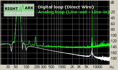

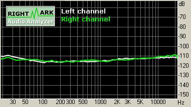

W załączniku "centrum dowodzenia" (można w nim zmieniać clock i sample rate) karty WamiRack 192X oraz test na poziom szumów i przesłuch między kanałami.

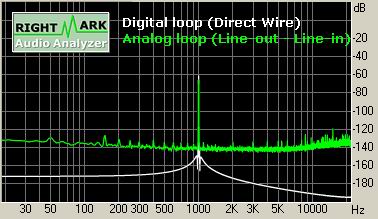

Te wykresiki co tu umieściłem, to moje pomiary wykonane na karcie WT192X...

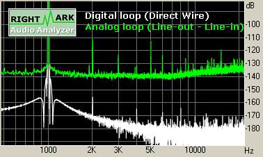

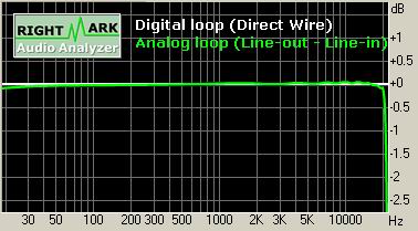

Na załączonych zdjęciach są charakterystyki z pomiarów RightMarkiem (liniowość, poziom szumu, dynamika, thd, imd, przesłuch pomiędzy kanałami) wykonane w pętli cyfrowej (Direct Wire) i analogowej (line-out - line-in) po tuningu :). Pomiary przeprowadziłem w trybie 24/44.1 z wykorzystaniem zwykłego, kilkumetrowego kabla sygnałowego :).

W zdjęciach ciąg dalszy pomiarów :)
