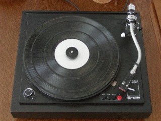

Serdeczne dzieki za wszystkie porady :) sprzet od wczoraj jest mocno eksplatowany. Co prawda podlaczenie do starej Klaudi (najwyrazniej bez przedwzmacniacza bo trzeba volume odkrecic prawie na maksa by fajniej gralo, ale to jedyny sprzet w domu z wejsciem typu piatka DIN). Zamieszczam ponizej zdjecie ogolne, ale chyba zaloze osobny watek o G-601A dotyczacy tuningu/reaktywacji. Gdybyscie zauwazyli "cos nietak" - dajcie znac. Wspomnianych luzow w zaden sposob wyczuc nie moge, ramie plynnie chodzi we wszystkie strony. Natomiast nie wiem co to "stan rownowagi" bo ramie jesli nie jest na plycie. to zawsze lezy na wsporniku do opuszczania pokrytym guma, wiec tarcie ramienia o nia jest zbyt duze by dmuchanie moglo je przesunac, z kolei przeciez nie bede tej zabawy uskutecznial z igla na plycie.

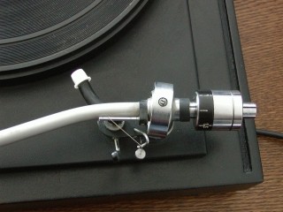

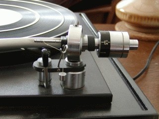

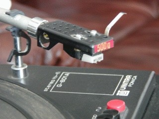

Suningowany to on juz troche jest . Przede wszystkim to nie oryginalna skrzynka. Druga sprawa ustawienie w tum połozeniu antyskatingu też nie wydaje mi sie własciwe . Wkładka MF ma nacisk 1, 75Ga więc chyba 2 nacięcie na kolku . Im większa wartość nacisku tym większa siła czyli nacięcie blizej konca ramienia.Proponuje wsadzenie prostego preampa do skrzynki .Przynajmniej w oryginalnej jest na to dużo miejsca. I zasilanie tez sie zmiesci z dobrze ekranowanym trafo.
Dopatrzylem się dziwnego ustawienia podstawki ramienia w tłumiku windy. Ale to drobiasg do regulacji śruba z boku wałeczka. A co to za biały korek od "pasty do zębów"?. Wracając do obudowy - Gdyby była oryginalna pokrywa nie mogłoby ramię sie przemieszczać. Końcówka od przeciwagi wystaje poza gabaryt podstawy
Skrzynka nie wiem czy oryginalna, ale wydaje sie byc drewniana, zamalowana na czarno. Wkladke MF100 najpewniej niedlugo wymienie na cos innego, z opisow na forum wynika ze brzmieniowo i cenowo Ortofon OM5 lub OM5E spelni swoje zadanie. Sznurek od ciezarka jest w tej chwili zaczepiony na 2giej szparce liczac od strony igly - czy tak ma byc przy MF100 i czy o to Ci chodzilo? Z preampem na razie poczekam na efekt podlaczenia do wzmaka z wejsciem PHONO (na dniach) i pozniejszej wymiany wkladki. Na inne rzeczy tez przyjdzie czas.
Co do obudowy i pokrywy, to chyba tez jest oryginalana - nie zamknieta z 2 bokow, z tylu zas jest na nia specjalny rowek (nie wiem czy tak bylo w oryginale bo nigdy wczesniej tego nie mialem). Poza tym, cale ramie swobodnie miesci sie podczas grania i postoju pod zamknieta pokrywa... Moze to tylko tak wyglada na zdjeciach - moge zrobic dokladniejsze.
Nie wiem tez zbytnio do czego odnosi sie uwaga:
Cos powinienem "dociagnac"?
"Bialy korek od pasty do zebow" - taki byl w zakupionym sprzecie, to chyba ogranicznik, by ramie nie wyjechalo na srodek plyty... tak zgaduje. To male ramie podpiera wlasciwe ramie przy opuszczaniu/podnoszeniu, jest obciagniete guma i ruchome, co troche mnie dziwi bo czasem mozna przesunac j tak ze nie spelnia swych funkcji. Sa w nim jakies sruby, a wiec i mozliwosc jakies regulacji - ktos wie jakiej?
Pozdr,
Sachy
Obciągnięty gumą wygięty wałek powinien mieć mozliwość podpierania ramienia (podnoszenia opuszczania) w zakresie zapisanej płyty (nad rowkami modulowanymi )Natomiast to ustawienie na zdjęciu podnosi ramię tylko na początku i mniej więcej do środka plyty. Do ustawienia własciwego zakresu słuzy śruba która znajduje się z boku i dokręca do trzpienia tłumika (windy )Pozostaje odkręcić -ustawić właściwie podporę i dokręcić.Być może jeśli posiadasz ten sprzet od niedawna , trudno zrozumieć pewne szynnosci serwisowe. Ale powodzenia .Drogą prób i błedów uda się.Bilay koresk faktycznie zabezpieczał przed spadkiem z podstawki windy , ale po regulacji będzie zbędny
