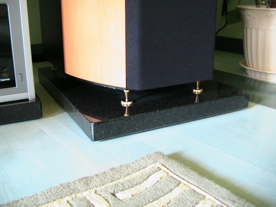

Co pod kolumny podlogowe? Sprzedawca w sklepie powiedzial, ze kolce niszcza podloge i ten sam efekt mozna osiagnac podkladajac plyte granitowa. Fakt, ze plyta wyglada ladnie, plyte tez latwiej splanowac niz 4 kolce :-). Nie chce stawiac kolcow na parkiecie, moze wiec idealnym rozwiazaniem byloby postawienie kolcow na plycie granitowej?

Kolce na granicie to dobry pomysł.
Najlepiej wkrecić je w granit ostrami do góry (lub po prostu położyć ostrzami do góry), tak by wchodziły w panewki przytwierdzone do kolumny.

najlepiej przytakować (blue tac lub coś podobnego) do płyty granitowej i dociążyć od góry
więcej w wyszukiwarce, temat był już nie raz i nie dwa

a z czasem (jeśli chcesz inwestycję rozłożyć na etapy) kolce pod spód miedzy płytę a podłogę - ostrzami w dół ;) - jeśli obawiasz się o podłogę użyj np. Soundcare Superspikes (na zdjęciu) po trzy na podstawę, one mają same z siebie ostrze w dół (natomiast stopki pod sprzęt mają ostrze w górę)

pps. zdjęcie :))

Podłogi nie niszczą kolce z podkładkami. Masz kaprys (i pieniądze) - kup "zintegrowane"; nie masz (czegokolwiek z powyższych) - kup lub zamów "klasyczne", możesz przy okazji osiągnąć świetny efekt wizualny.
A granit swoją drogą, koniecznie - "nagrobki" nie są tylko po to, by nie niszczyć podłogi. W moim przypadku wpływ na dźwięk był dużo lepszy, niż po zainstalowaniu kolców.

Właśnie sprawiłem sobie 3 cm cokoły z granitu pod moje standy które, są już dociążone i mają kolce(ważą co najmniej po 25 kilo). Efekt brzmieniowy jest zachęcający (znacznie lepsze wysokie, oraz lepsza kontrola i dynamika basu). Niestety jest jeden efekt uboczny. Granity bezlitośnie obnażyły nierówność mojej podłogi(nie najlepiej położona klepka) więc stabilność kolumn faktycznie się pogorszyła. Myślałem nawet, żeby przykleić standy blue-tackiem do granitów i dokupić pod spód podklejane regulowane kolce. Jednak istniej ryzyko, iż efekt brzmieniowy pójdzie w niepożądanym kierunku. Dublowanie kolców też nie wchodzi w grę, bo kopułka będzie za wysoko. Okazało się, że winowajcą jest mój stary dywan, na którym stoją standy,i na którym nie da się efektywnie wypoziomować cokołów . Na gołej podłodze można to zrobić dość prosto przy użyciu cieniutkich podkładek z korka i wtedy całość stoi całkiem porządnie. Tak więc zamiast inwestować 180 zeta w kolce VAP-u kupię jakiś tani małydywan w IKE-i albo Castoramie, a starego śmiecia wywalę.
I jeszcze jedno. Wydaję mi się, że w wypadku stawiania kolców na granicie, powinno się po kolcami używać podkładek, najlepiej od spodu tłumionych gumą. Gdy standy stały bezpośrednio na dywanie, przy odtwarzaniu muzyki i dotknięciu standu ręką trudno było wyczuć jakiekolwiek drganie... teraz drgania są wyczuwalna. Oczywiście jest to efekt wspomnianych problemów ze stabilnością, ale pewnie kontakt ostrego kolca z granitem też robi swoje. Nie wiem tylko, czy te fakty nie wpływają też na wspomniane przeze mnie ożywienie dźwięku...

Testowałem wersję, w której moje standy były przyklejone blue tackiem do granitów a te stały bezpośrednio na dywanie i efekt był taki sobie... bas był mocny, ale za bardzo podrasowany, dźwięk był generalnie zbyt ciemny i pogrubiony, stereo się pogorszyło. W wypadku podłogówek można pomyśleć o ich bezpośrednim przytwierzeniu do cokołów, które będą stały na kolcach. taki patent stosowany jest np. w tańszych podłogówkach Totema (patrz wakacyjny nr Hi-FiiM) z tym, że tam cokoły są z MDF. Jeśli twoje kolumny mają firmowe, sensowne kolce i nie masz dużych problemów z nierównością podłogi, to zestawienie: kolumna+kolce+podkładki+płyta granitowa wydaje się sensowne.

jeszcze jedno, jak już dajecie płyty granitowe to na nich kolumny raczej na kolcach. Postawienie kolumny podłogowej na takiej płycie luzem (bez kolców) może dać efekt przesadnego wmocnienia basu.

> PMD - zgadzam się i tak mam.
Ponadto jeszcze między płytą a podłogą dałem malutkie kolce gumowe Standmaxu

ja mam tak
