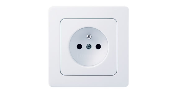

takie czy takie?
jakie sa wady zalety czy nie ma znaczenia

Mateusz_W, 13 Paź 2007, 22:59
nic nie kopie nowa istalacja w domu remontowanym
dobre uziemienie
jedynie pozalowalem na gniazda sieciowe - koniec budowy
to totalne wyczerpanie finansowe
ale teraz juz moge
niektore rzeczywiscie takie marnej jakosci ze plastik gnie sie w rekach
i wypadaja gniazda ze sciany

Na oczko to tak: na końcu odizolowanego przewodu robisz po prostu oczko i wkładasz w nie wkręt,
przykręcasz i gotowe.
Ja polecam tylko z bolcem, bo u nas tylko takie są dopuszczone, ale inni, wiem, że by polecili
z uziemeniem bocznym ze względu na możliwość łatwej zmiany biegunów przez
odwrócenie wtyczki. Z drugiej strony jednak do takiego gniazdka nie pasuje tradycyjna
rozbieralna i brzydka polska wtyczka.

terminus, 13 Paź 2007, 23:05
mam wrazenie ze gniazdo z bocznymi uziemieniami bedzie lepiej trzymalo wtyczke
do gniazda bedzie podlaczona sieciowka supry ilistwa sieciowa

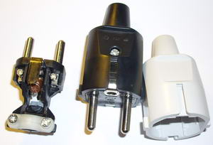

Jak gniazdo to i wtyczka :)
Ostatnio trafiłem na takie coś, tak samo solidne jak
BALS czy SCHUKO, przekrój przewodu przyjmie tak
samo duży, a przy tym 2 razy mniejsza - nie
przypomina wtyczki do starej, wiejskiej krajzegi :)
