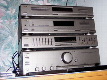

w cenie do 200 zł (ok.140-160 zł) można kupić CD Diora 704/704 C w stanie idealnym...
Jestem w posiadaniu kilku CD mi. tego najtańszego, który zaskoczył mnie głównie swoim dzwiękiem :)
SZCZEGÓŁY W DZIALE OPINIE
POZDRAWIAM
Diora CD - 704
