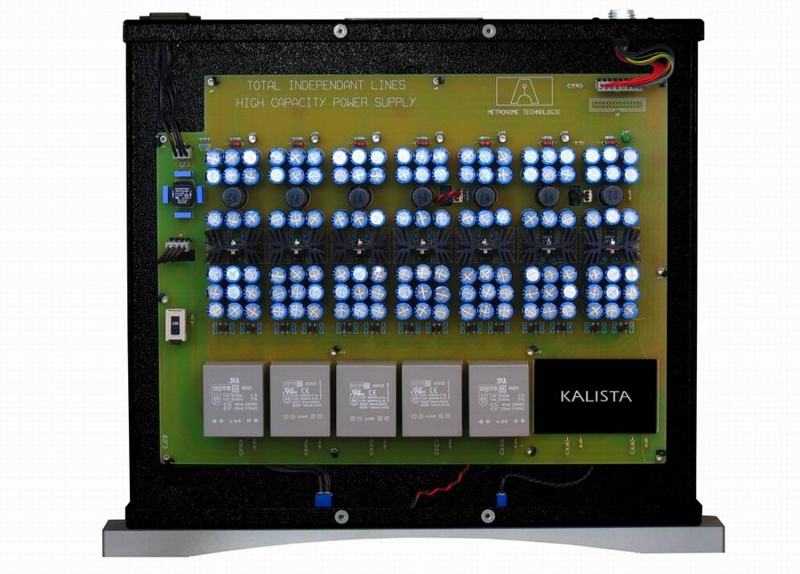

Odświeżam wątek bo zainspirował mnie transport Kalista firmy Metronome
Mam obecnie 3 trafa na zewnątrz i kablami ciągnę AC do środka urządzenia. Wydawało mi się, że to dobre rozwiązanie. Jak patrze na ten zasilacz (na zdjęciu niżej) to myślę - czy to dla marketingu czy może warto skopiować ten "patent". Największa trudność to złączki (ja oparłem się o gniazdo i wtyk SVGA z Elfy - miało spory prąd do zaoferowania - a wiemy że CD pro potrafi przy ruszaniu pociągnąć 1.5 A!).
Co sądzicie o tym zasilaczu (o mechanikę nie pytam....).

Diody podobno schotky - po co te kondensatory w mostku?
i jeszcze osadzenie mechaniki - tym razem z niższego modelu (CD playera coś ala MBL).
no i cały kalisto - widać to doświetlenie diodą niebieską płyty.
Mnie podobają się szczegóły. W mechanice mocowanie płyty, mocowanie napędu z elektroniki proste przetworniki na kilku scalakach, zauważyłem resampling wyjścia cyfrowego, "normalne" elementy. W sumie zasilacz opiera się na pomyśle kilku małych traf i baterii kondensatorów dla każdego obwodu, pewnie nie ma problemu typu "gdzie połączyć te masy".

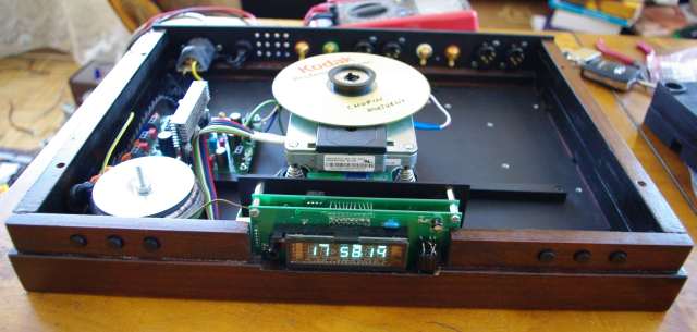

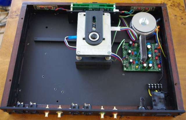

Rok temu, wraz z Rick'iem zakupiliśmy dwa gołe napędy i garść scalaków.
Zaprojektowana płytka sterownika na sofcie Philipsa zagadała od razu (z jedną pomyłka na sterowaniu).
Zasilacz wg schematu kolegi z Węgier zagadał również (chodzi o sekwencję zapodawania napięć).
kolejnym krokiem były obudowy. Ponieważ warsztat skromny, a i ostateczna wizja była niepewna, wspólnie wraz z Rickiem postanowiliśmy wykonać obudowy z drewna, z przekładkami z korka i gumy.
Poczym Rick wykonał dwie identyczne obudowy.
Następnie do uruchomionego transportu wsadziłem mojego DACa na PCM 1704.
Dzisiaj wszystko zagadało, chociaż narazie na SPDIF.
Pewnie napęd popracuje paredziesiąt godzin w celu tzw dotarcia (cokolwiek to znaczy).
W najblizszych planach, to oprócz odpoczynku świątecznego z dziecmi, jest uruchomienie łącza I2S, a tutaj potencjalny trabel polega na MCLK.
Zdjecia pewnie już jutro, teraz dżezik sobie pogrywa i niebedę mu przeszkadzał :)
Wiem, że ThoraxLabs napisał swój soft i zastosował piekny wyświetlacz VFD, ale nie mam dostępu do tego rozwiazania, więc w tej kwestii standard, jak na CDPro2.
Wersja napędu to CDPro2LF z obniżonym jitterem w stosunku do CDPro2M, a dokładnie całkowicie przeprojektowano elektronikę i soft.
Podziękowanie odemnie i Ricka dla Bikoz'a, RyszradWpl i Molibden'a.

No to jeszcze kilka fotek z testów napędu...
