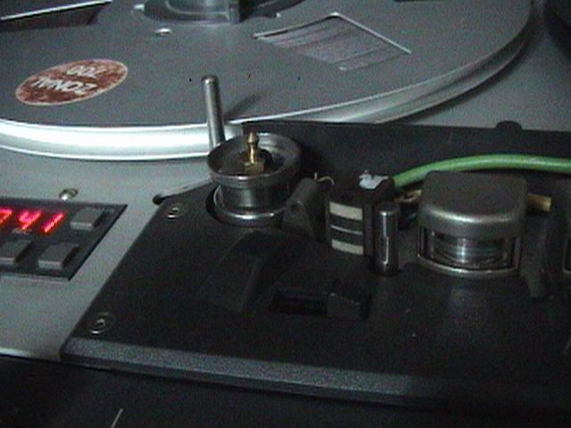

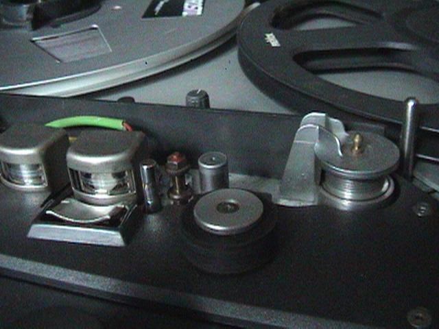

Lewa rolka porusza sie swobodnie... A prawa rolka jest ruchoma z tego wzgledu ze za jej pomocą liczony jest czas. W sekundach minutach i godzinach. Ta rolka rownierz obraca sie zwobodnie. Załaczam zdjecie toru przesuwu tasmy w moim revoxie

W moim starym rupieciu A77 rolka prawa jest nieruchoma i jakiekolwiek uszkodzenia na jej powierzchni powodują uszkadzanie tasmy. A jak wygląda powierzchnia kołków prowadzących? Upieram się trochę przy tej części toru, gdyż nawet przy zbyt dużych naciagach taśmy - jeżeli rolki i kołki prowadzące mają nieuszkodzone powierzchnie nie powinny powstawać zarysowania taśmy.

>Alexander,tascam
Widzę, że taśma styka sie z dźwigniami służącymi chyba do stabilizacji naciągu taśmy. Jak działa mechanizm stabilizacji naciągu taśmy? Chodzi mi o to czy to jakis sterowany hamulec mechaniczny, czy sprzęgło sterowane mechanicznie, czy jakieś silniki elektryczne - jak są one sterowane tymi dźwigniami. Zakladam, że dźwignie są czujnikami naciągu (siły w taśmie).
