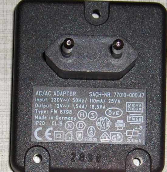

hehe Rambo trzeba przyznać że wyprzedzasz temat ;)), ale cieszę się z tego bardzo, a tym bardziej że mimo że masz inne klocki to pomagasz i nam ;-) Temat chciałem troszkę odłożyć, ale skoro wspomniałeś to napiszę ;)) Otóż zegara jeszcze nie podłączyłem, więc jakie będą efekty - nie wiem. Na początku myślałęm o podwójnej stabilizacji do zegara, ale ze względu na wysokie szumy pomysł upadł.... na korzyść shunt regulatora LC Audio. Nikt się nie chciał podjąć zaprojektowania PCB, więc póki co sam dłubię i mam nadzieję że coś z tego wyjdzie ;-). Teraz trochę o trafo... Oczywiście z góry zakładałem EI :D, jakoś więcej pozytywnych opinii widzę o nich i nie wiem czemu wszyscy się tak namiętnie pchają w toroidy.. Znalazłem ciekawy sposób na pozyskanie trafa. Zdjęcia poniżej. Jest to zwykły zasilacz gniazdkowy OUT 12V/1,54A/18,5VA a więc wydaje mi się że powinien wystarczyć. Takie same mam do zrobienia oddzielnego zasilania OPów i DACa i cyfry. Oryginalnie siedzi w 227 trafo BANDO 22.7VA/30.5V (troszkę się grzeje) więc różnicy dużej nie ma, a jak się zmniejszy mu obciążenie to chyba powinno być OK. Jak widać na zdjęciach nie odlutowałem jeszcze płytki, ale widać biały platik który oddziela uzwojenia pierwotne i wtórne. Najpierw kupiłem jedno na próbę (właściwie tylko ze względu na moc i napięcie) a po rozkręceniu dokupiłem jeszcze kilka sztuk z myślą o 227. Mam nadzieję tylko że będzie w sam raz :D. Jak myślisz? :))

Na pewno będzie dobre trafo. Na razie możesz podłączyć z "normalnym zasilaniem" i tak powinno się sporo zmienić.
Ta wersja clocka ściągnięta z Lcaudio ma już w sobie dobry zasilacz i zapodałbym zasilanie ze zwykłego lm317at Lt 1085 lub czegoś podobnego. Shunt regulatora jeszcze się nie dopracowałem.... Pamiętaj też o prawidłowym włączeniu masy, tj. tak jak zaleca na swojej stronie guido (ten gość z philipsa, który często pisze na diyaudio.com).
