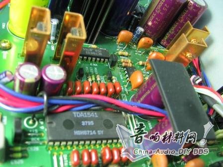

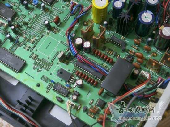

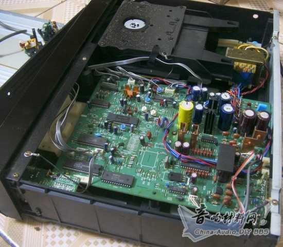

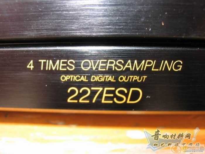

SĄ DOWODY!! jednak są 2 wersje 227ESD!! - jest tam 1xTDA1541A, reszta po szybszym oglądnięciu wygląda tak samo. Po obudowie daje się rozpoznać napisem"4 times oversampling"
A teraz cała seria udokumentowanych zdjęć, dla dobra ludu, żeby się kiedy nie naciął
ciąg dalszy

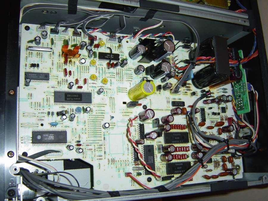

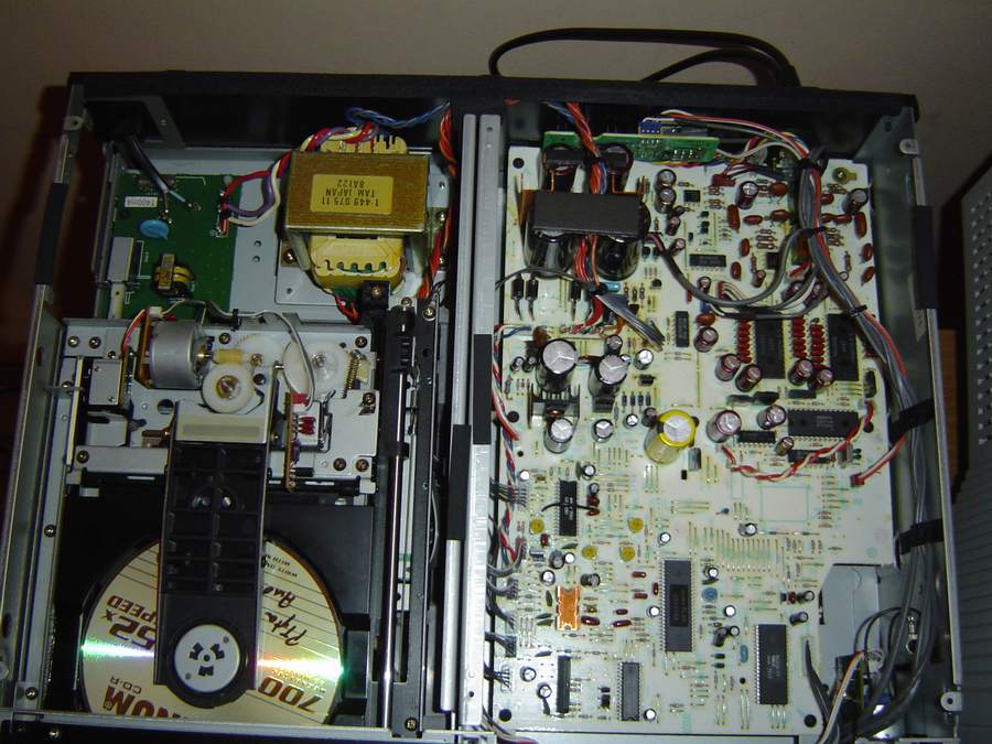

337ESD tez mamy 2 wersje.
Pozrónajcie zdjecia ze strony
ze zdjeciami mojego nowego nabytku ;)
Dlaczego w moim 337 siedzą 2 1541 a nie 1541A ? Może gdy ten egz został wyprodukowany nie istniało coś takiego jak 1541A?
