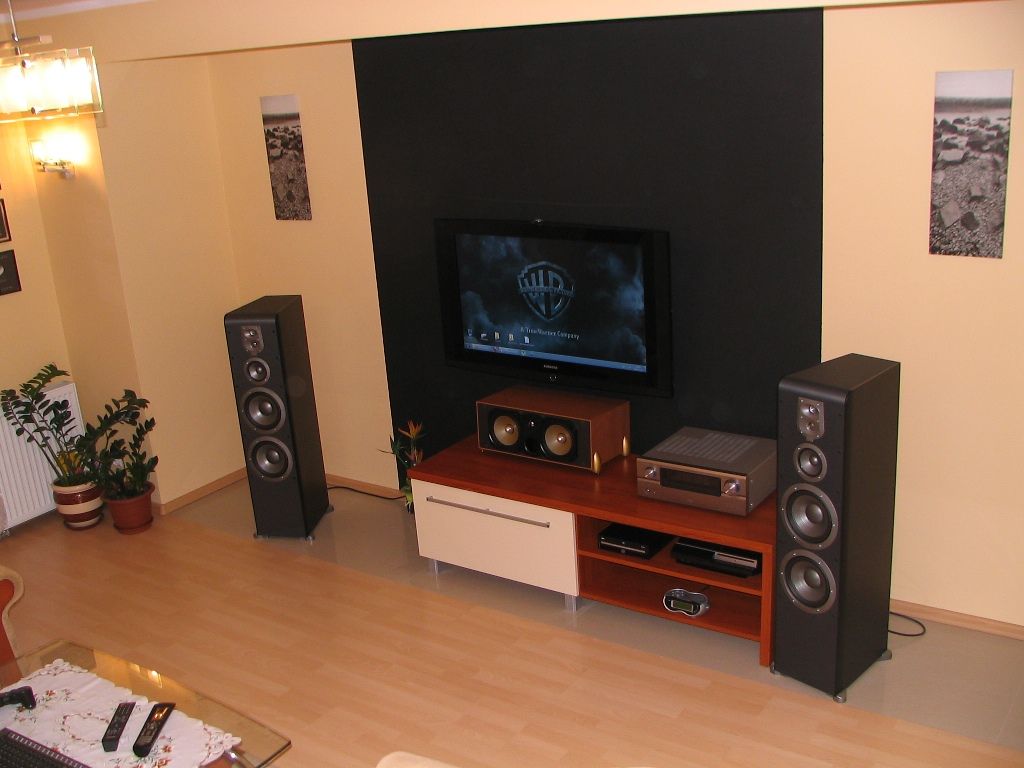

Nasze instalacje KD niech nas zobaczą:)
Szczerze mowiac, bezposrednio nie porownywalem.Wczesniej mialem podlaczonego HK pod PRE OUT z Denon 2307.Mala roznica na korzysc HK jest, ale nie na tyle istotna zebym sobie tym glowe zawracal :), a melomanem czy tez audiofilem niejestem :).
Aczkolwiek, zadowolony bylem z niego.Oczywiscie gdybym mial lepsze zrodlo (CD) to byc moze jeszcze lepiej by wszystko zagralo, no ale coz zawsze bedzie niedosyt i czegos brak.

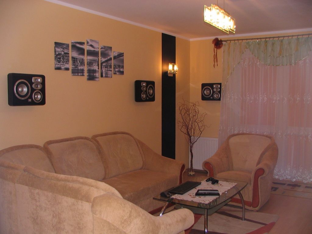

w moim obecnym pokoju brakuje mi miejsca za głową by oddalić kolumny tylne od słuchacza. W poprzednim mieszkaniu miałem taką możliwość i zysk większej przestrzeni i lepszych efektów dobywających się zza głowy był naprawdę duży.
U Ciebie wygląda,że jest tam przestrzeń. Nie próbowałeś odsunąć tyłów i skierować ich na miejsce odsłuchowe?
W poprzednim mieszkaniu tak mialem, ale teraz wydaje mi sie ze jest lepiej.A w ogole to kolo schodow mam przejscie do przedpokoju wiec niema mozliwosci takiego ustawienia.
A glosniki naprawde niezle promieniuja,wiec jest ok .

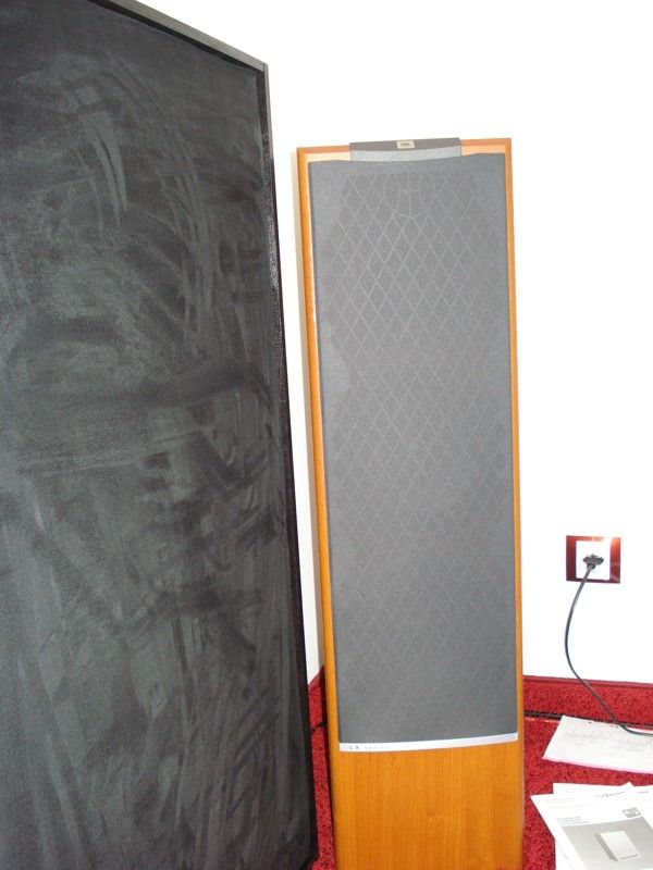

Dzisiaj zrobilem probnie jedna sztuke panelka z welny ;) NAWET NAWET, pozytywny wyglad doda charakteru pokoikowi....
- zastanawiam sie czy panel moze byc blisko glosnika ?? (glosniki mam na rogach pokoju - kilka postow wyzej pokazalem rozmieszczenie)
- no i na jakiej wysokosci powinno sie wieszacz takie panele, czy wogole ma to znaczenie i mozna powiesic zeby mialo rece i nogi. Pokoj ma 2,65cm wysokosci.
Prosze o odpowiedz
Prosze o odpowiedz
jedna wskazówka ... policz powierzchnię jaką ma ten panel i porównaj ją z całkowitą powierzchnią ścian, sufitu, podłogi.
pomyśl ile da się tym jednym panelem zdziałać ;o)

Napisalem 1 na probe dla wygladu a nie polepszenia dzwieku :p
ufff ... ;o) swoją drogą polecam wizytę w kinpoleksie by zobaczyć, jak tam zamontowane są panele na ścianach i suficie

Tak swoja droga to czym pokryles swoj panel?

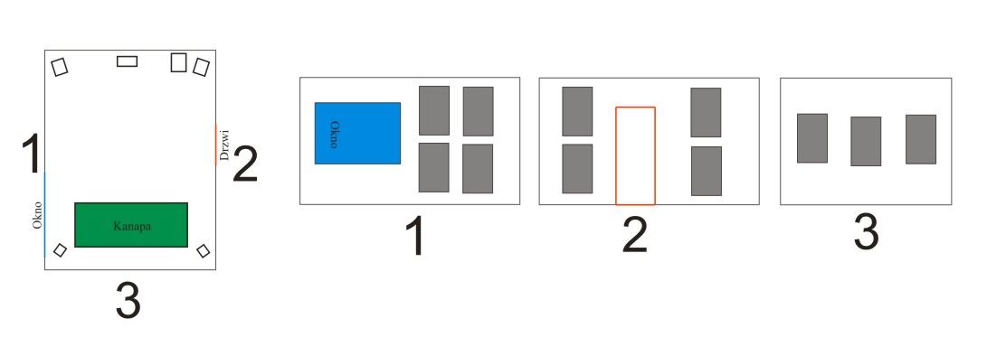

Rozrysowalem jak mi sie widzi rozmiescic te panele. Prosze o podpowiedz ktora wersja wydaje sie bardziej "wydajna".
opcja 1
opcja 2
Zamiast kombinowac jak kon pod gorke to zgarnij kogos do pomocy i rozmiesc je w miejscach pierwszych odbic "na lustro". Czyli ty siedzisz w miejscu odsluchowym a druga osoba jezdzi lustrem po scianie rownolegle do niej. Panele montujesz w miejscu gdzie w lustrze widac glosnik. Ta procedure powtarzasz dla kazdej sciany w pomieszczeniu jak i sufitu i podlogi. Z montazem czegos nasuficie moze byc problem ale na podloge mozesz rzucic jakis gruby dywanik.
Acha i powiedz czym obiles swoj panel. :)

hmmm ale ta procedure z lusterkiem robie to dla kazdego glosnika, dla tylnych tez ?? ;/
na podlodze mam po calosci wykladzine z dluzszym wlosem takze mysle to starczy. Co do sufitu to na razie nie chce nic robic, chce zaczekac na efekt paneli na scianach. A panele obite sa materialem :)
Jeżeli masz grubą wykładzinę na całej powierzchni to nie przesadzaj z ilością paneli. Pewnie z pogłosem nie masz zbyt dużego problemu.
Najpierw, jak radzi migrena, umieść panele w miejscach pierwszych odbić. Ewentualnie następnie dodawaj kolejne w celu zagospodarowanie innych powierzchni, jesli stwierdzisz że nadal jest źle.
Skoncentruj się na pierwszych odbiciach kolumn głównych. Z rysunku wynika że tyły masz blisko uszu, więc tam będzie ciężko coś upchać. Zresztą na tyłach, w kinie, pewna wielokierunkowość jest pożądana.

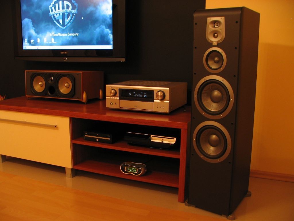

Wymieniony sprzęt, więc nowe fotki.
Aktualnie poszukuję lepszych frontów oraz planuję zakup projektora.
Myślałem iż w niedużym pomieszczeniu wielkość obrazu nie będzie miała tak dużego znaczenia.
Wcześniej żyłem w nieświadomości jak ważny jest duży ekran, dopóki nie zobaczyłem na żywo.
