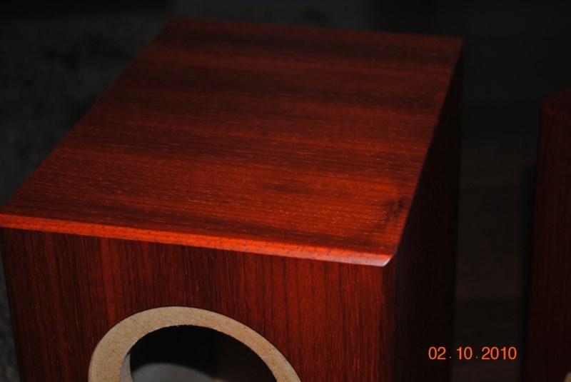

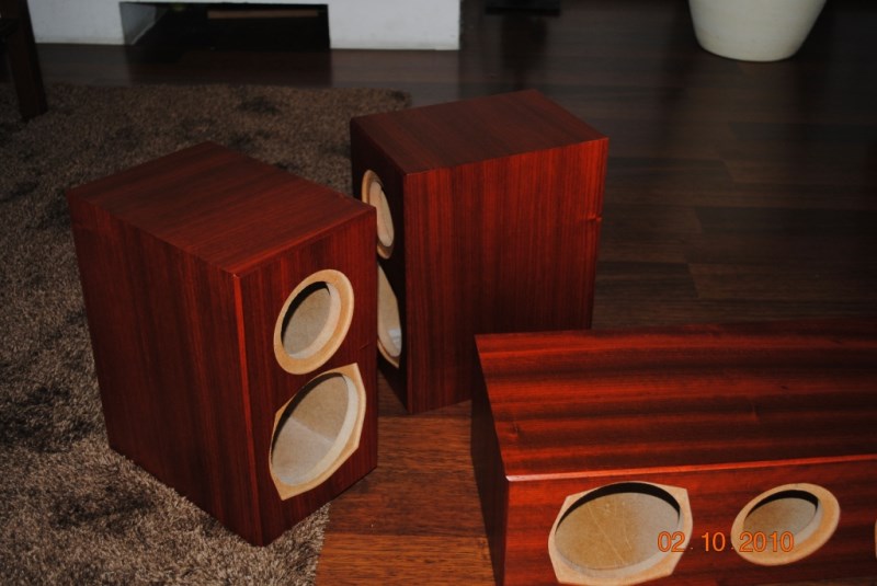

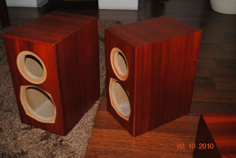

Mite i centralny w padouku.

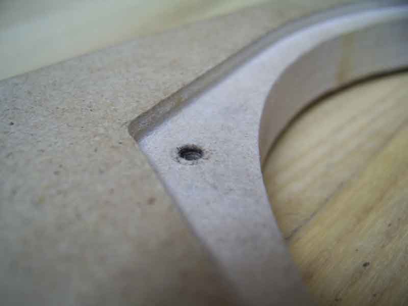

Żadna tajemnica, mam dostęp do CNC oczywiście nie gratis, mam też szablony do frezowania.
a mozesz zdradzic jak wykonuje sie szablon
zeby wykonac podfrezowania recznie frezarka ?
z gory serdecznie dziekuje
pozdr
przecież ci napisał !!
szablon zrobił na cnc,następnie pierścień kopiujący założył na frezarke i jazda

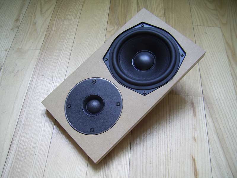

Ponieważ od czasu do czasu ktoś wykonuje sobie Mite to i ja dla relaksu i w przerwie przed większymi wydatkami postanowiłem sobie je znowu zrobić. Tym razem całkowicie samodzielnie. Skrzynki się już kleją na strychu, a w domu ostatnie przymiarki głośników.
Zaloguj się, aby zobaczyć treść (możliwe logowanie za pomocą ) post-4633-0-95001000-1310128292_thumb.jpg

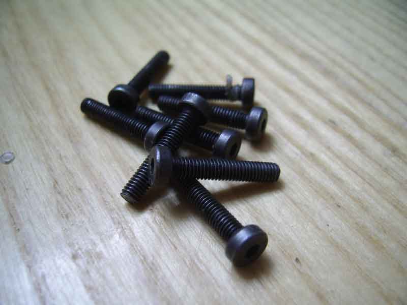

Wiem że nie wnoszę niczego nowego do wątku, no może poza tym:
Te śrubki będą się znacznie lepiej prezentować, niż większość tutaj pokazanych. Po pierwsze to M3, po drugie imbusy, po trzecie z obniżonym łbem. Dość trudne do dostania, ale dla chcącego ... Na fotkach nie widać, ale śrubki nie trzymają się tylko na samym MDFie. Od tyłu wklejone są nakrętki. Da mi to większą pewność, że z czasem głośniki się nie poluzują.
Przymiarka głośniczków wypadła satysfakcjonująco.
Jeśli nakrętka się odklei to śruby nie odkręcisz.
W sumie racja, ale raczej się nie odklei bo nawet bez kleju była na ciasno wbijana w MDF. Klej też jest mocny.
Ale trochę niepokoju mi zasiałeś ;).
Stosowałem swego czasu taki patent w obudowach metalowych z cienkiej blachy, nakrętka klejona epoksydem dwuskładnikowym do stali i po dłuższym czasie gdy śrubę chwyciła wilgoć taką nakrętkę zrywało. Teoretycznie tu nie powinno się nic stać, ale ...
Możesz zastosować takie nakrętki ze skrzydełkami (do odkręcania ręką, wszędzie dostaniesz) i wpuścić je z tymi skrzydełkami w MDF na klej.
www.myspace.com/loszmi
Tak loszomi, ten patent też znam, ten z pazurkami też, ale najmniejszy gwint jaki znalazłem to M4.
używam takiego patentu od kilku lat
znakomicie zdaje egzamin tylko trzeba wiercić nieco mniejszym wiertłem aby wchodziły na wcisk, nie trzeba używać nitownicy, ja wyciągam za pomocą dłuższej śruby i kombinerek
