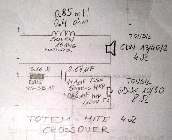

foxbat, głośniki 220zł(komplet z pomiarami), obudowa-tak jak się dogadasz, ele bylo ponizej 300zł z terminalami i rurami. Cewki - jakie chcesz, ja narazie mam Polink 40zł. Kondy ruskie PIO 2,2+0,5uF(zobaczymy co?) i rezystory(na początek metalizowane 2W)
foxbat, wszystko znajdziesz w tym wątku. W tej chwili musiałbym tego szukać tak jak Ty.
Może napisz do Zybla, robi nam obudowy. Rysunek zwrotnicy też gdzies znajdziesz w wątku, tak najkrócej:
Tweeter:
+R3,16ohm, C2,68uF(2x1uF+0,68uF) "-" GDWK10/80/7
+L0,82mH(zmierzone 0,85) "+" GDN13/40/2
Zwrotka ze strony grendela
Zwrotka jest na stronie 19 tego wątku.
No i zybel robi doskonałe obudowy. Nie ma co się samemu w to bawić jak moze to zrobic profesjonalista. DIY zostanie przy montażu zwrotki i głosników ;).
