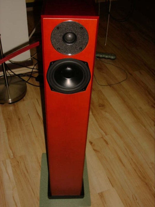

No pierwsze testy mietków były nie jest źle ale dobrze na razie też nie. W każdym razie grają - teraz musze wymyślić jak zwrotke ładnie w środku ułożyć bo na razie meksyk. No i z br powalczyć zastanawiam się jak przyciąć, bo rura troche inna niż w oryginale :(

u mnie też kiepsko grały na poczatku
jak poszły do wykończenia to po ponownym złożeniu nie dawałem rezystora i GDWK dałem w zgodnej polaryzacji. i po kilkunastu dnaich grania bardzo przyjemnie sobie mruczą. Też czekam z docinaniem rury, Aż ktoś zrobi to z pomiarami.

No podłączyłem ze zmieniona polaryzacja( tak jak na rysunku schemacie Lancastera) - dam ima pare dni i zobacze w zgodnej. Ogólnie brzmią przyjemnie i wysokie tez są dzwięczne tyle że na razie jakiś taki koc mam na dzwieku ale nowe głośniki i elementy i miesiąc mogą sie docierać ... a ja niecierpliwy jestem ...

Wydaje mi się że czas działa na korzyść kloników jest troche lepiej zobaczymy za tydzień. Dodatkowo podłączenie w bi wire też nieco pomogło ... jeszcze nie jest wspaniale ale lepiej niż wczoraj ... trzeba kolce jeszcze dobrać jakieś do maluchów :)

jeżeli chodzi o BR to u mnie siedzi monakor średnica 3,5 cm i długi na 12cm.Kondensator to ruskie olejaki, jentza niedało się słuchać (waliło górą że hej ) .U mnie zagrały od razu dzwiękiem jaki w zasadzie pozostał i nie było żadnych niespodzianek dzwiękowych
No panowie myśle że nie będzie źle po wywaleniu zworki z blaszki i podłączeniu w bi bedrocka , na rezystorze Mills 3, Solenie 2,7 i cewce z polinka taśmowej zaczęło to grać. Przestrzeń głębia lokalizacja raczej klonowcy nie będą marudzić myśle że warto jak na nieparowanych jest dobrze :)
