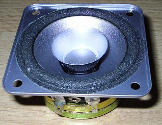

Moze nie szerokopasmowce ale male:
Mam takie glosniczki i chyba cos na nich zbuduje.
Dolaczajac oczywiscie niskotonowce (nie wiem jeszcze, jakie)
