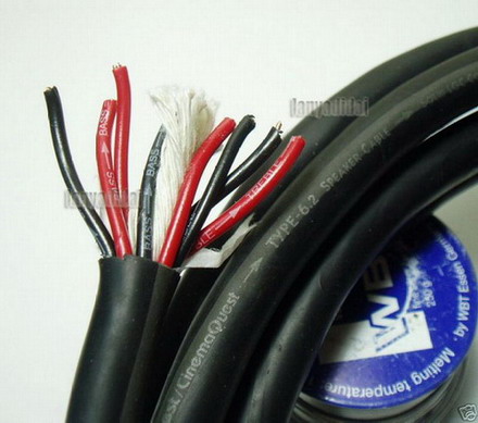

Witam! Wybaczcie, ze zakładam nowy wątek, ale to ciekawa sytuacja. Czy ktokolwiek zna takiego głosnikowca? Konkretnie 6.2 Nie znalazłem go w oficjalnej ofercie AQ (albo słabo szukałem:)) Wygląd zewnętrzny inny niz "szóstka" - w tekstylnym oplocie, szarawym. Czy w ogóle AQ produkuje jakieś wersje "dwójki"? Pozdrawiam. MAciek

jacch>>> Dzięki! Ale po Twoim zdjeciu sytuacja jak dla mnie wcale nie jest jasniejsza:) Wybacz:))) To co jest na zdjęciu to type 6+ ??? Bo takie "coś" właśnie "wyłaziło z koszulek:)) A na zdjątku jest "gołe":) I do tego ma symbol własnie 6.2. No to o co tutaj chodzi?:)
Z tego co pamiętam wszelkie "szóstki" też chyba były 'gołe"? Oczywiście mogę sie mylic znacznie:)
Type 6.2 to inaczej Type 6 mk II. Nowszy model.
Nie bardzo rozumiem o jakiej "plecionce" mówisz. Jeżeli chodzi ci o tą kolorową "skarpetkę" to kable ze szpuli mogą jej nie mieć.
Podobnie przebiegała ewolucja kabla CV-4. Najpierw był oryginalny CV-4, potem CV-4.1, a teraz jest CV-4.2. Zmiana polegała na zastosowaniu lepszego materiału przewodnika i dodaniu 2 żył do systemu dbs.
No tak, ale rozumiem, ze i tak mk II nie zmiesciły sie w aktualnej ofercie AQ (brak wzmianki o tym kablu na ich stronie oraz cenniku). Czy zna ktos dokąłdniejsze różnice pomiedzy tymi kablami? Czym nowsze wersje róznią sie od starszych i co z tym oplotem? Ma być czy też nie? A tak na marginesie: jak brzmi. Do tej pory mam type 4+ i wiem, ze to już malutko do VA Mozartów....:))) Ale i tak jak na razie ok...
W TopHIFI opuścili do 65 zł za metr - normalnie po 69zł /m. Wersja 6+ mk2 ma 8 zył (2 x bass i 2x treble) zamiast poprzednich sześciu - identycznie jak w nowym: type 8. To, że 6+ już nie ma na stronie AQ to typowa zagrywka - ma go zastąpić type 8 po prostu ;)

co to za kabel: Audioquest 8 żyłowy w granatowej koszulce?
Sprzedający mówi,że type 6+,czy może ktoś potwierdzić i jeżeli tak to jak gra w porównaniu do wersji 6 żyłowej w szarej plecionce z białą przeplotką.
