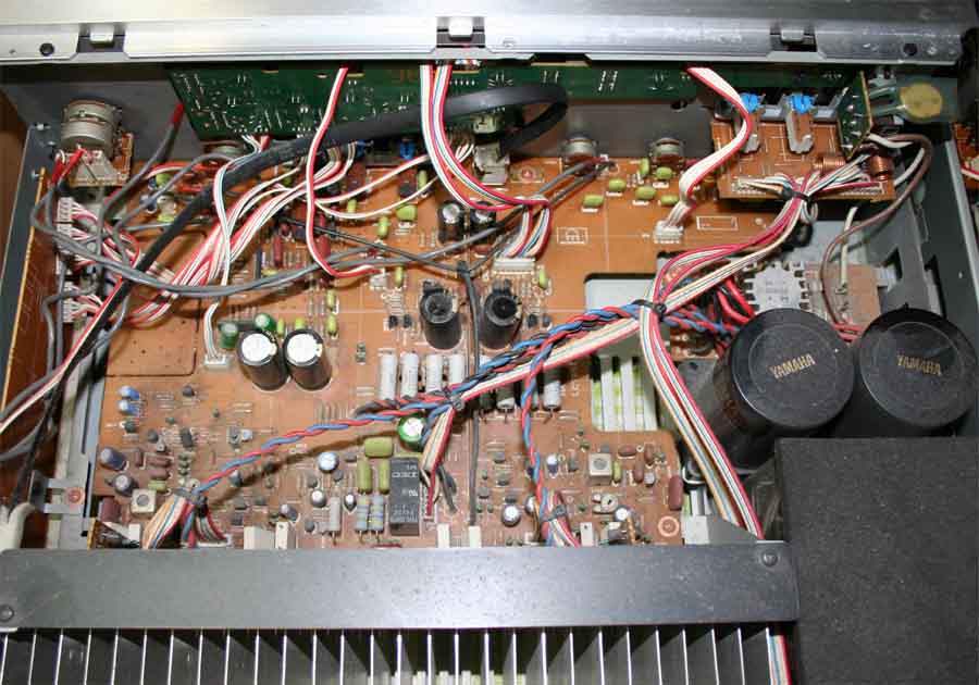

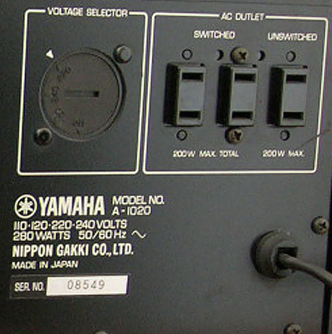

Mam możliwość kupienia 1020 z zamysłem podłączenia jej do monitorów JPW ML 610 (jak w Temacie nr 37048) i po przeczytaniu tego wątku wydaje mi się to ciekawą propozycją (cena ok. 600 zł)
Mam jednak wątpliwości , ponieważ sprzedający twierdzi , że dosyć znacznie się grzeje przy obciążeniu kolumnami 4 Ohm (moje są 6 Ohm) i nie wiem , czy nie wynika to z jakiejś usterki wzmacniacza .
Wcześniej był wpis o obciążeniu dla A1000 i to trochę mnie uspokaja :-) , ale ... .
Co o tym sądzicie ?
Druga sprawa to pobór mocy - Tylko 280 W !!! , a pisano tutaj o 580 lub 480 W dla tego modelu . Czy jest to jakaś inna wersja 1020 ?

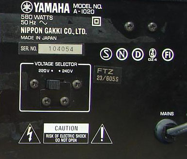

Dla porównania zamieszczam wycinki zdjęć* jakie otrzymałem i wycinki innego egzemplarza 1020 , różnią się znacznie , oceńcie sami.
Będę wdzęczny za jakieś podpowiedzi.
* zdjęcia nie są mojego autorstwa i dlatego zamieszczam tylko wycinki (mam naczieję , że obędzie się bez procesu ;-) )
A tutaj fotki (jak wyżej *) innego egzemplarza :
> kaktoos
Rzut oka do serwisówki: Ten u góry to tzw. General model, w przeciwieństwie do trzech innych: USA/Canadian model, Australian model i European model (ten ostatni to ten z fotek na dole).
Pobory mocy kształtują się następująco:
USA/Canadian oraz Australian: 450 W
European: 580 W
General: 280 W
Co ciekawe, w pozostałych specyfikacjach nie ma dużych różnic między tymi modelami (np. w maks. mocy wyjściowej). Różnice pojawiają się przy wejściu phono, modele Australijski i Europejski obsługują inne impedancje wkładek niż pozostałe modele. Nie wiadomo więc co się dzieje z tymi zgubionymi 300-ma watami :-)

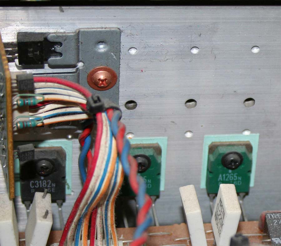

mam pytanie co do tych sankenow co to siedza tez w 84>?
Czy moglibyscie napisac ich oznaczenie? Sprawdzalismy z Woldoo yamaszki 700 i 720
w720 sa toschiby podobnie jak w 700
720 2sc5200 i 2sa1943
700 juz nie pamietam ale wyglad sankenow z napisem toschiba :P

Poprawka co do tych 5200 i 1943: Na zdjeciach widac co jest w A720
