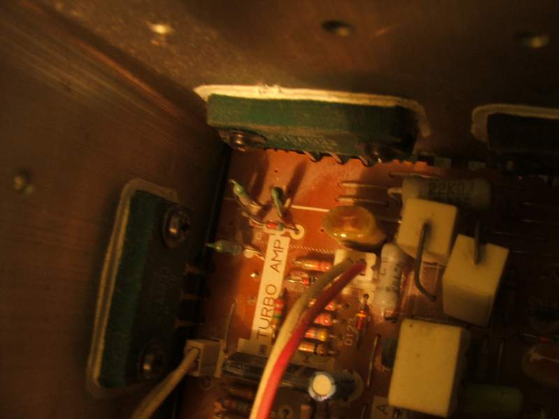

potrzebuję porad fachowców. kupiłem sobie wreszcie YAMAHA a-1000, z tym, ze musiałem poswiecic jej pare godzin zeby doprowadzic do stanu uzywalnosci. wzmacniacz miał w dwóch miejscach pęknięcia płyty "głownej". tutaj sciezki sobie pierwszy własciciel naprawił prowadząc kilometry tandetnych kabelków.
usunałem gówna, i poradziłem sobie bez kabelków. czyli scieżki są OK.
wzmacniacz ma oryginalne tranzystory, i wszedzie jest równa warstwa kurzu (była, wyczysciłem do zdjęc). spójrzcie na foto: widac zlutowane podwójnie niewielkie oporniki. tutaj pytanie: one na pewno nie stały tu fabrycznie, było tu cos innego. KTO MI POWIE JAKIE ELEMENTY POWINNY TU STAC?
i kolejne pytanie: wymieniono oporniki, a koncówki mocy sa oryginalne, poza tym stan lutów nie wskazuje na wymiane niczego innego niz tylko tych małych oporów. JAKą WZMACNIACZ MOGł MIEC USTERKE, ZE WYMIENIONO TYLKO REZYSTORY?? czy mogło to byc spowodowane tym samym tajemniczym wydarzeniem przez które popękała płyta głowna? POMóZCIE, CHCE GO MIEC W STANIE 100% FABRYCZNYM, zwłaszcza, ze gra na oryginalnych tranzystorach. siedziałem dzis nad nim bite 3.5 godziny, zeby polutowac popękane sciezki,
teraz tylko chce wstawic w miejsce tych zlutowanych pojedyncze opory o oryginalnej wartosci.
z góry dziękuje wszystkim za pomoc, naprawdę zalezy mi na tym wzmacniaczu-od pól roku polowałem, i jest, ale trzeba ją odrestaurowac, sam nie dam rady.

ah, jeszcze jedno: czy w tym wzmacniaczu ZAWSZE swieci sie kontrolka od wyboru wkładki gramofonowej?
i czy jesli tych oporów nie wymienie, czy mają one jakiś wplyw na brzmienie/??

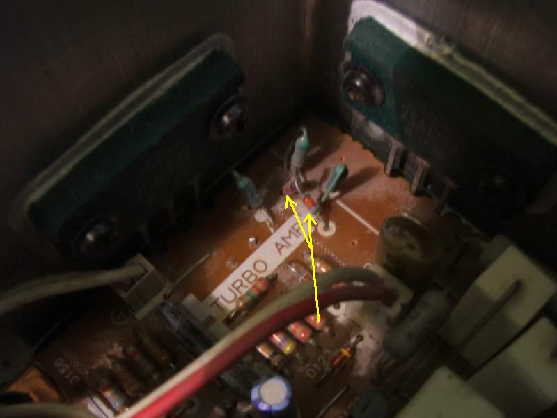

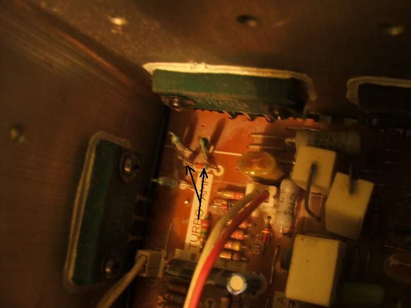

tu zaznaczyłem o które opory chodzi
ale na pewno nie były tu oryginalnie, co tu było?> istnieje taka mozliwosc, ze ktos sobie poprostu te elementy powymieniał ze względu na wiek sprzętu?
RAF
czekam z niecierpliwoscią:) fajnie byłoby gdybys miał tez schemat, posprawdzałbym inne elementy, bo te pieprzone diody wydaje mi sie ze jeszcze w kilu miejscach są wstawione.
DOSZEDł:))) DZIęKI DZIęKI, TERAZ TYLKO "WYMIENIC WYMIENIONE" czytaj: poprawic specjaliste specjalnej troski i wstawic fabryczne częsci, i będzie super fajnie:) pozdrawiam
