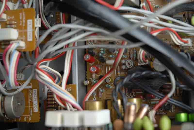

kondensatory wkoł krekcji oampa c105, c106, c171 i c172 sna zdjęciu widaczne dwa kondensatory drugie 2 pod spodem płyty.
Ja ominołem przdwzmacniacz, jeżeli kto słucha z przedwzmaciaczem to trzeba wymienic c656 i c656 22uf/16v bipolarne Te jasnozielone na zdjeciu, orginalnie tam stoją nichicony czarne bipolare z serji muse . Kiedys tam zamontuje olejaki, juz kupilem sa tylko trocha wielkie.
I ostatnie zdjęcie,. Jeżeli kto korzysto z Phono stage. To trzeba wymienić c617 i c618 bipolarne 22uf/16v.
